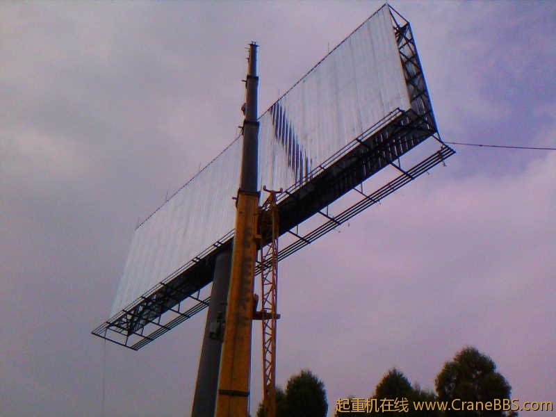

25K5-I今天做的活

不申二臂就敢干,你太牛了

楼主千万别为了省事,不出二节臂。单出345还没16吨的能吊。看图片够危险的。祝生意兴隆!

为什么  不出2

  其实有时候还得看情况 当然最好伸2节 但有时候吊远伸了2节送远就差一点了 其实也可以适当伸一半2节再伸3、4、5 那样安全点 又可以送远点

    嗯,第一次吊,下次一定注意!

同样23~25米的臂长,如果二节臂不出完,345节注定要多出,送远不安全。

不出第二节,他们说一吨你也信
