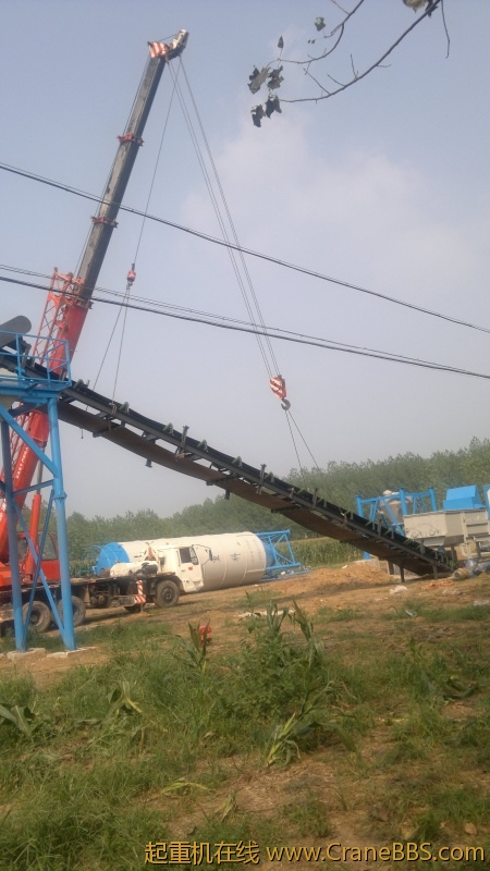

这样吊的坏处.

感觉不太好

{:3_47:}为什么这样吊?没有长点的钢丝绳?

不是钢丝绳长短的问题

怎么这样吊啊, 用长点的钢丝绳棒长短绳也可以啊

坏处是 货容易转圈 人很难掌控  还有就是大干角度大还可以 角度一小 小沟很容易掉道

这样会不会造成旁弯?

确实会掉道的

绳子长点确实比这样好点

小心钢丝绳走轨

这也要不了多长绳吧!有那么长两根绝对够了,这样干不好!钢绳要卡了放都放不了

要是小勾出了轮,上下不得。
要是这么装的话,一般是设置穿绳的长短,当然不是百份百,但是控制差距一米之内。应该无问题。
第二个方法,不允许半点偏差的话,可以随车伴带一个三吨的 葫芦 ,方法以上面的一样,葫芦放那边都行。

哪个白痴想的招,还有这样吊的?
