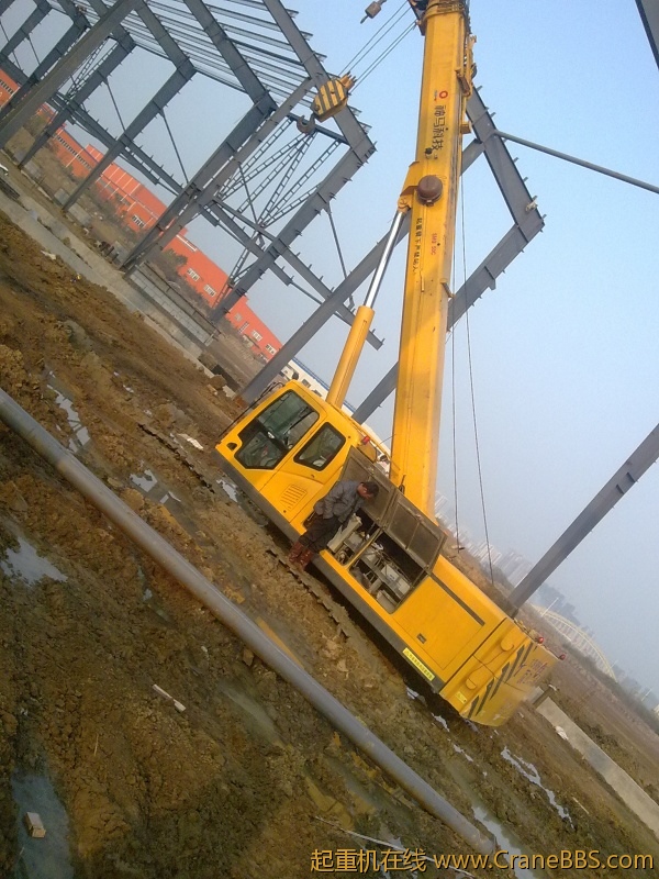

看看这个车大家感觉怎么样啊。
SF门能猜出这个车多少吨吗?

五十吧
发表于 2012-9-18 20:53 | 显示全部楼层
70d

   出不去了 挖机到这样没二臂勾都出不去
发表于 2012-9-18 21:13 | 显示全部楼层
这场地还出的去呀
发表于 2012-9-18 21:17 | 显示全部楼层
人家在潜水
发表于 2012-9-18 21:19 | 显示全部楼层
人家在潜泥
发表于 2012-9-18 21:23 | 显示全部楼层
请两台PC200,不行就PC320,把泥搞平,带钢板给吊机用。勾机在外面拉。

看勾头感觉是25的
hwj.ly 发表于 2012-9-18 21:23 [url=http://www.cranebbs.com/bbs/images/common/back.gif]http://www.cranebbs.com/bbs/images/common/back.gif[/url]
    为什么要两台呢?一台PC200就行啊 吊机履带挖平 插入钢板
有挖机一拉上了钢板就出来了
 楼主| 发表于 2012-9-18 21:56 | 显示全部楼层
回复 16# 夜愿G
不枉
    开装载机中开吊车开的最好的 开吊车的人中开挖掘机开的最好的 开挖掘机中开装载机开的最好的。
用钢板上不来,这个车的履带板是光突突的。
有挖机一拉上了钢板就出来了
夜愿G 发表于 2012-9-18 21:50 [url=http://www.cranebbs.com/bbs/images/common/back.gif]http://www.cranebbs.com/bbs/images/common/back.gif[/url]
    不枉

    {:3_46:} 不应该吧 这履带不和挖机的一样   是平板?
 楼主| 发表于 2012-9-18 22:04 | 显示全部楼层
回复 20# 夜愿G
    我对大挖机不太熟啊,挖机的履带不是还带点突突角角的吗?
说的不对别见怪啊。
发表于 2012-9-18 22:05 | 显示全部楼层
25的

    请教下,您从那个地方能开出来。这个车是25的。
发表于 2012-9-18 22:11 | 显示全部楼层
未命名.jpg 回复 21# xiaoguan
    一台小松200 完全可以胜任这个活的 不过挖机不能在钢板上 要在湿地里

    看大钩和小钩像25的
 楼主| 发表于 2012-9-18 22:19 | 显示全部楼层
回复 25# 夜愿G
    那完全不一样,这个车履带板就是平的,在水泥上走,不旋转都没有印的那种。

二十五的

    哦,也是看大小钩。

25t
发表于 2012-9-19 09:19 | 显示全部楼层
垃圾产品···图中的事25吨。

弄根钢丝绳  固定地梁上  一边走 一边用卷扬拉
