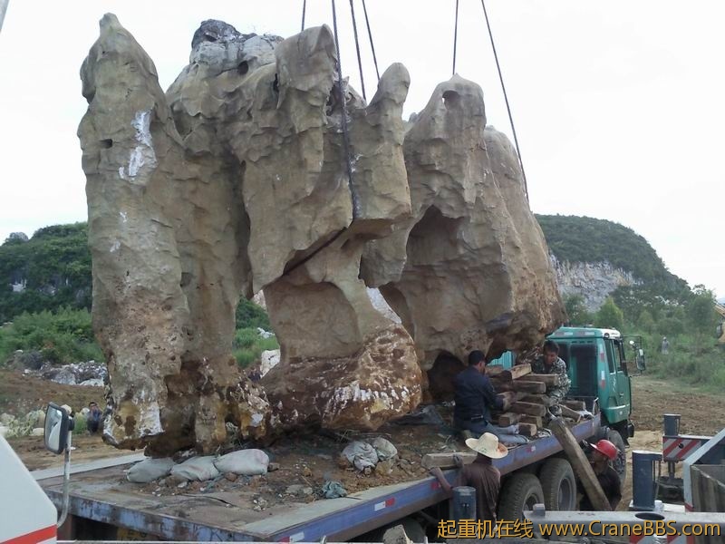

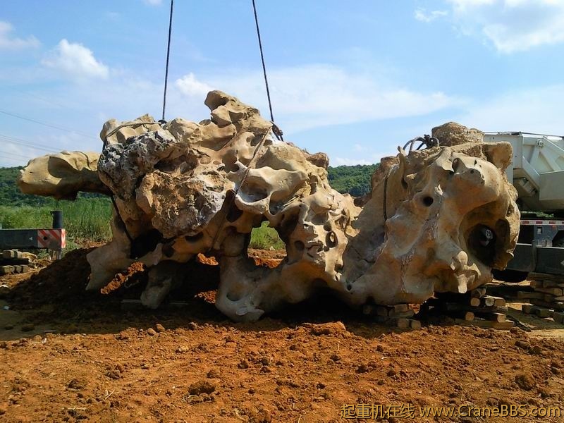

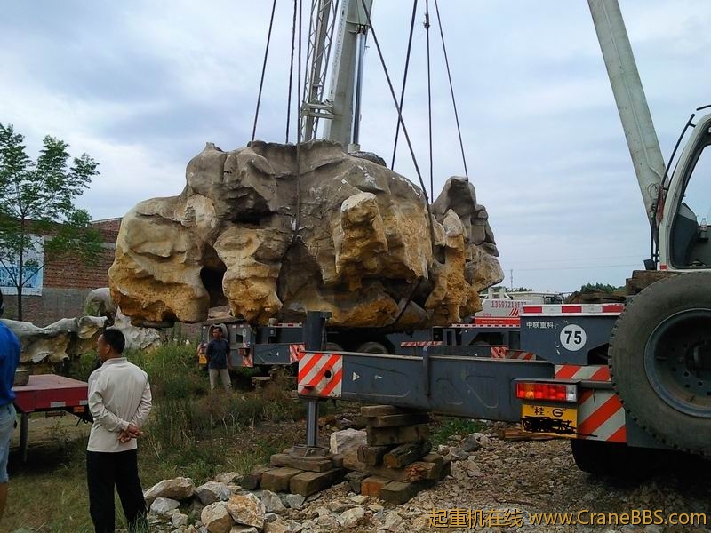

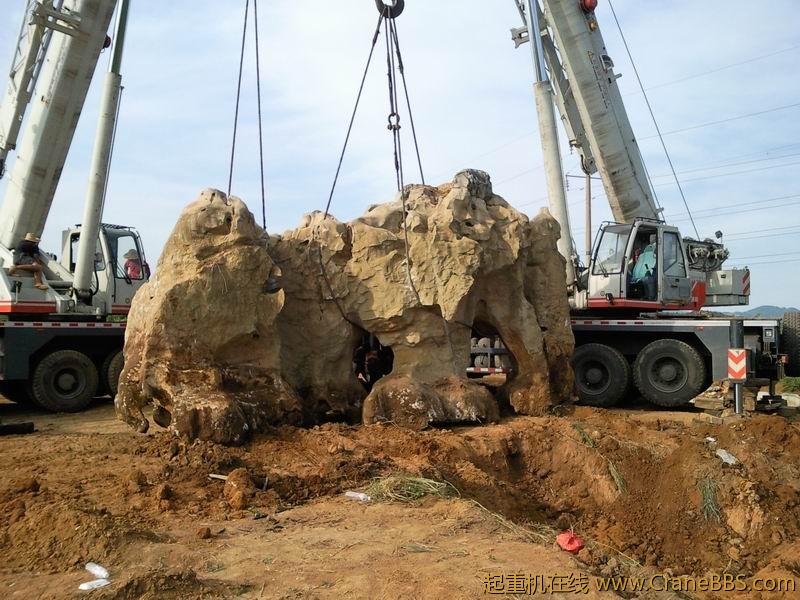

石头有90吨重,我说装后面一点,那司机说不用,结果成这样了

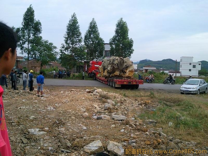

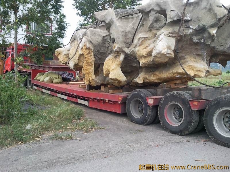

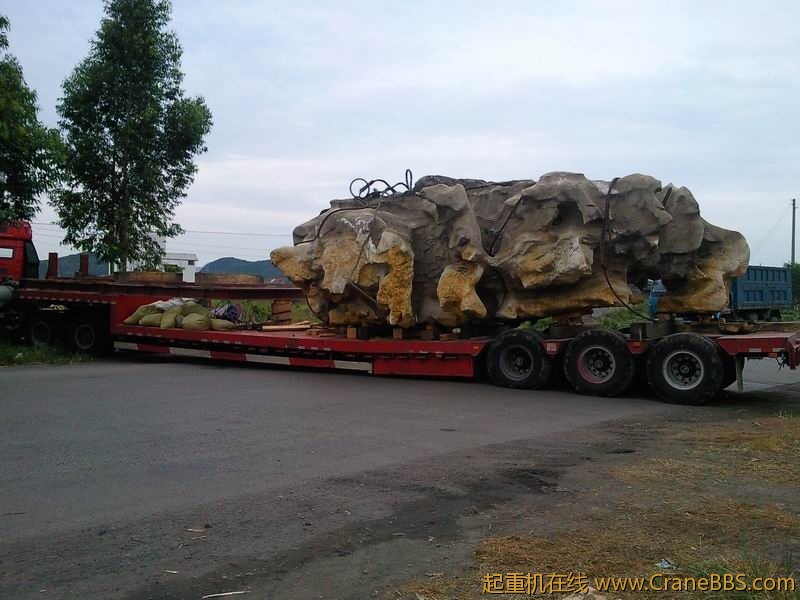

那拖车赚的不够修啊。整个平板都曲了,如果路途再炸两条胎。。。

不是载重板还拉这么重,不弯才怪。

装后边点最好 ,板车肯定以为放在中后是最大承载,但是石头前边低后边高 重量有一部分跑到前边了
