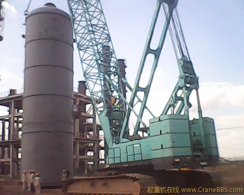

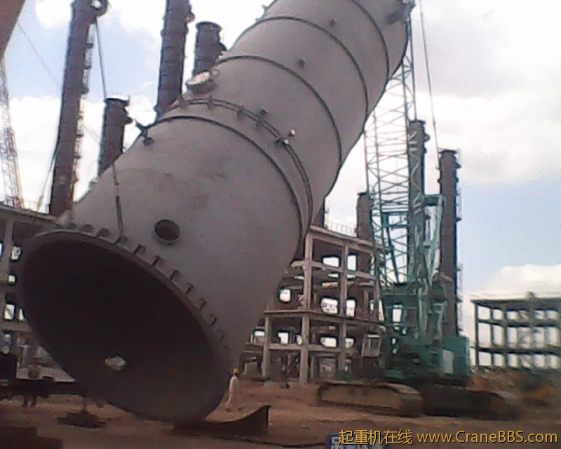

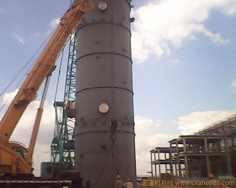

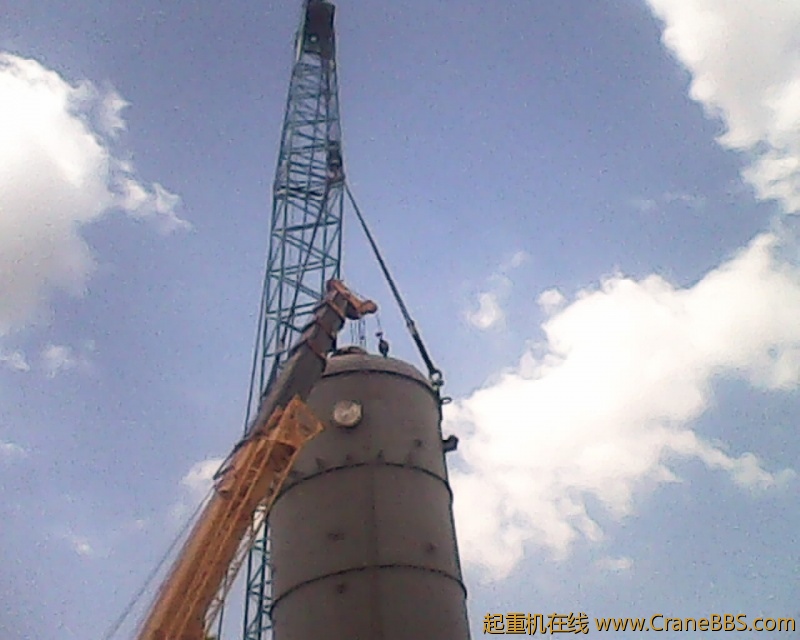

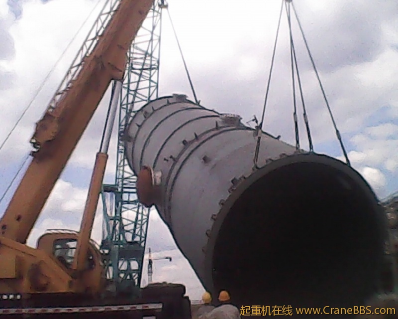

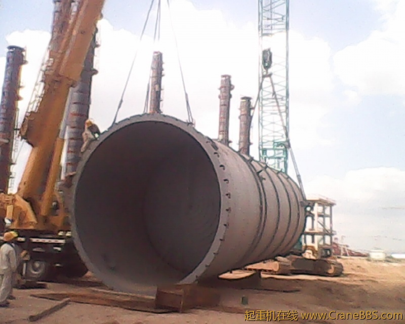

70K—I拖底神钢250T履带吊起68吨罐

罐重68吨,你70溜尾。还出345杆,不是吧。罐的前后不至于相差这么大吧,吊的太重还是不要出345的好,我50吨,货重十吨以上就用2杆。
