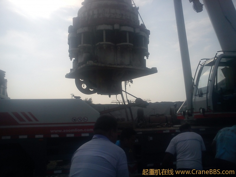

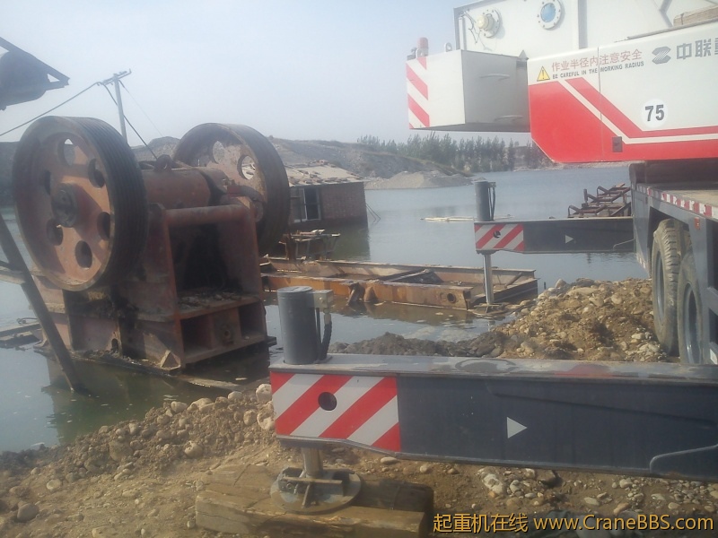

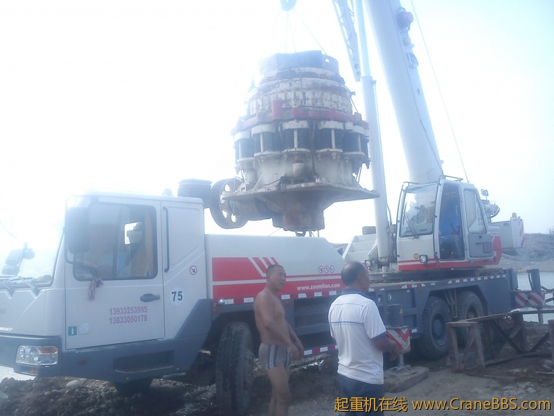

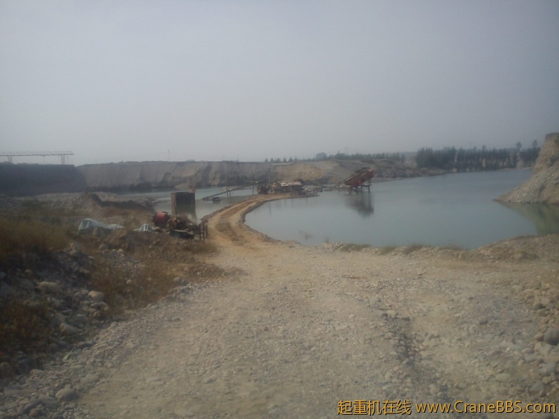

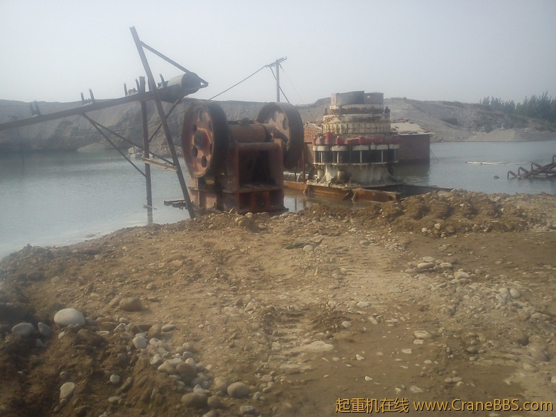

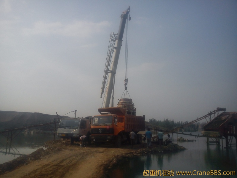

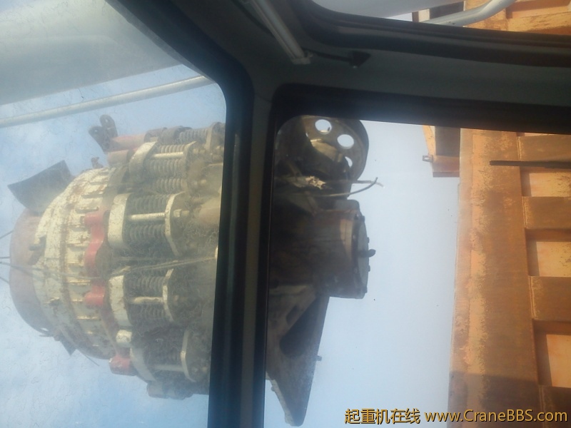

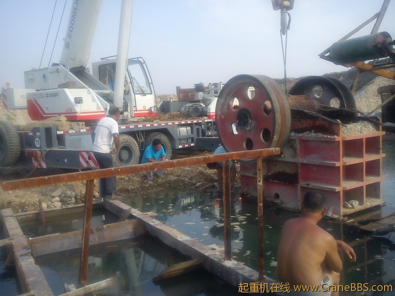

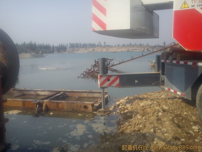

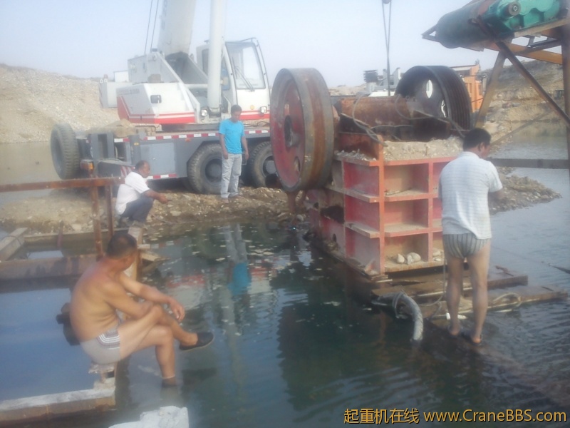

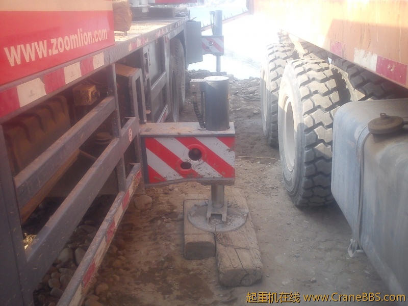

3分之1腿挑战155磨机25吨重

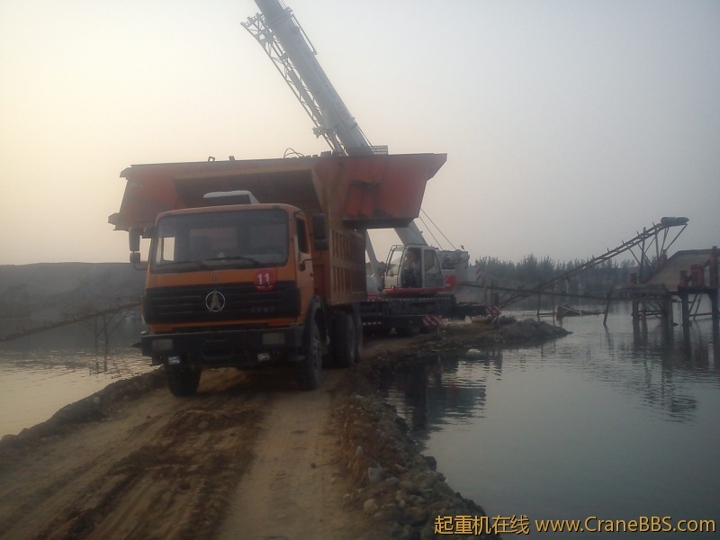

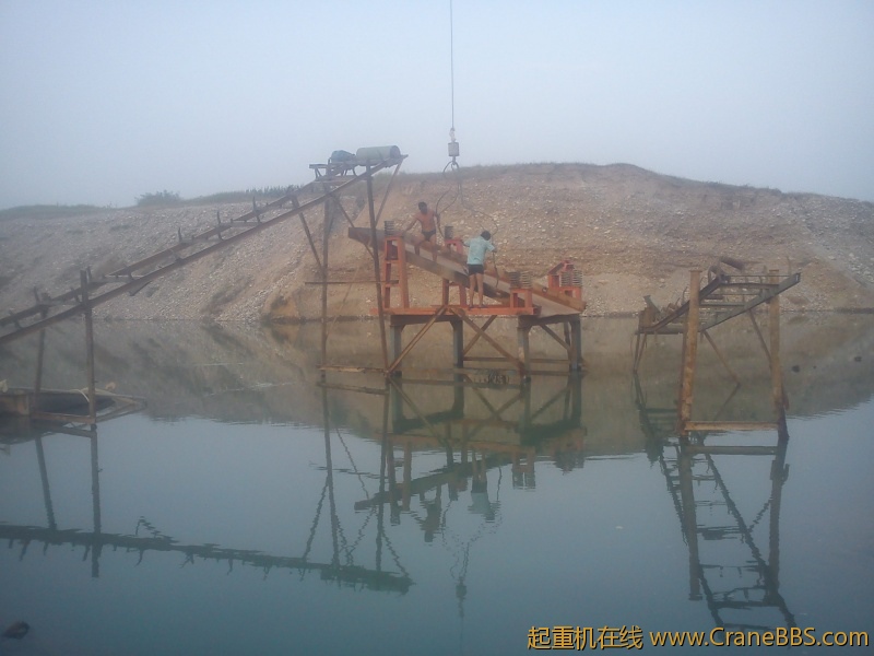

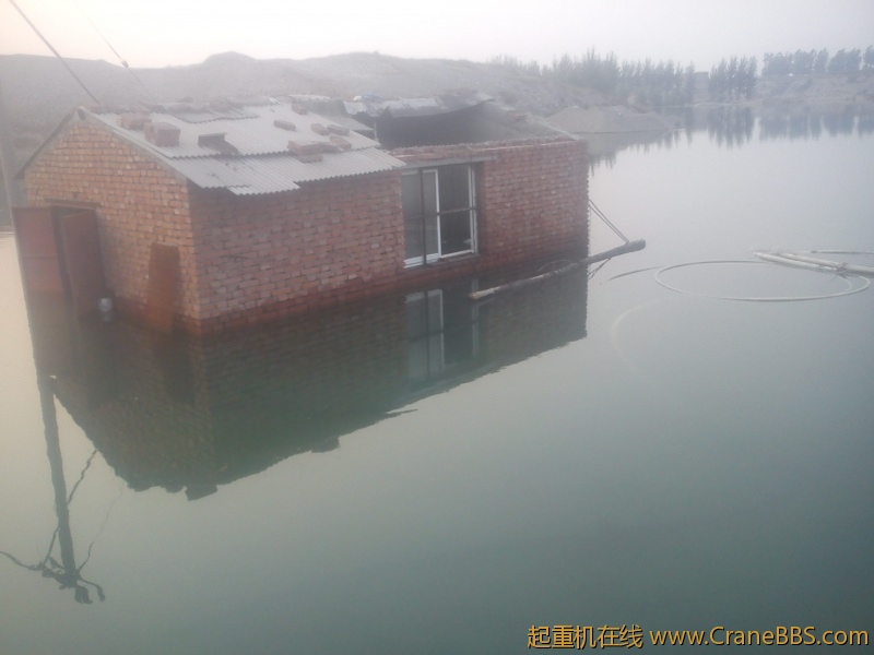

发表于 2012-9-20 23:31 | 显示全部楼层

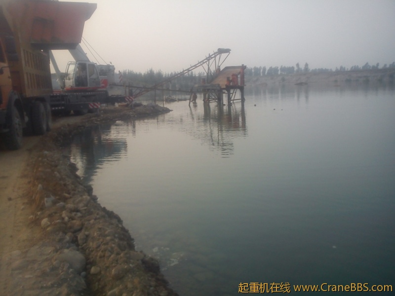

石场 变了茫茫大海

发表于 2012-9-21 00:49 | 显示全部楼层
怎么不放低  从后面转.?
发表于 2012-9-21 05:31 | 显示全部楼层
没事,因为近距离。

发表于 2012-9-21 06:07 | 显示全部楼层
我们这的中联25也是出了这么些腿。略微比你长那么点。侧方。吊32吨。。。。我领悟出了一个道理。。。腿不能升到东西的底部或者和货物共线的时候。。这样出退吊重更厉害。。因为如果你全升。。转盘到货物的距离就长了。。腿除适当的位置。。近距离吊重超载不怎么伤腿子。。全升出来近距离超载。。支腿箱会撑大家从而支腿上翘。。。

发表于 2012-9-21 07:23 | 显示全部楼层
淹了?
发表于 2012-9-21 07:38 | 显示全部楼层
{:2_40:}
发表于 2012-9-21 08:31 | 显示全部楼层
怎么淹了那

回复 16# 欧阳剑秋1
    你去买几个模型揣摩下吧。。。有经验的SF都这么干。。

发表于 2012-9-21 10:55 | 显示全部楼层
回复 15# woshidashuaige
    不超载就不伤车,但是、现在谁不超载呢?
发表于 2012-9-21 11:14 | 显示全部楼层
回复 16# 欧阳剑秋1
    吊重设备是不用出全腿的!
发表于 2012-9-21 11:16 | 显示全部楼层
离得近没什么关系(但还是要技术的)所有吊车只要是在侧方的支腿里吊多重都可以只要结构受得了呵呵…

发表于 2012-9-21 14:07 | 显示全部楼层
这个叫破碎吧

发表于 2012-9-21 20:50 | 显示全部楼层
近距离吊重超载不怎么伤腿子:handshake
发表于 2012-9-21 21:56 | 显示全部楼层
回复 16# 欧阳剑秋1
    :lol 吊重东西还是半腿好用,前提是必须靠近大腿!~在正后方拖东西都会信心大增~~

发表于 2012-9-23 10:10 | 显示全部楼层
:lol虽然出半腿对水平腿和支腿箱压力小些,,但是   你这出一点,,支腿压在支腿箱那地方没有补焊板啊,,,,
发表于 2012-9-23 10:24 | 显示全部楼层
新的华阳155只有24吨,我的20G一年要安装好几台!25吨里面肯定有石头!

发表于 2012-10-14 16:07 | 显示全部楼层
    其实你可以不升腿,那样你腿就更稳了!
