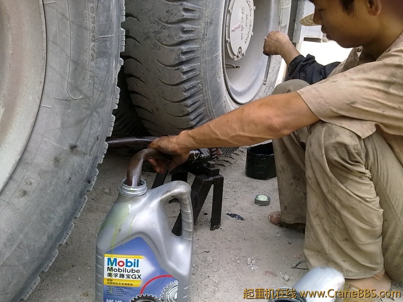

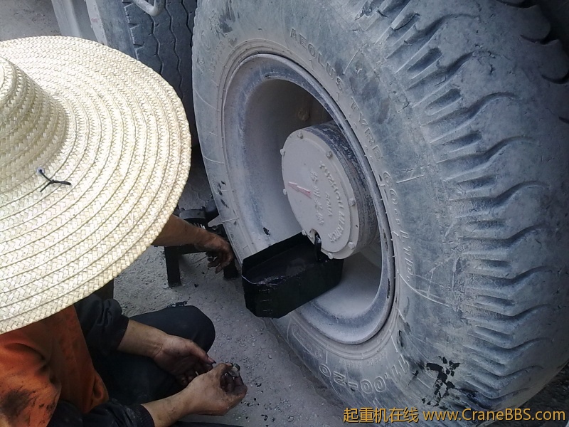

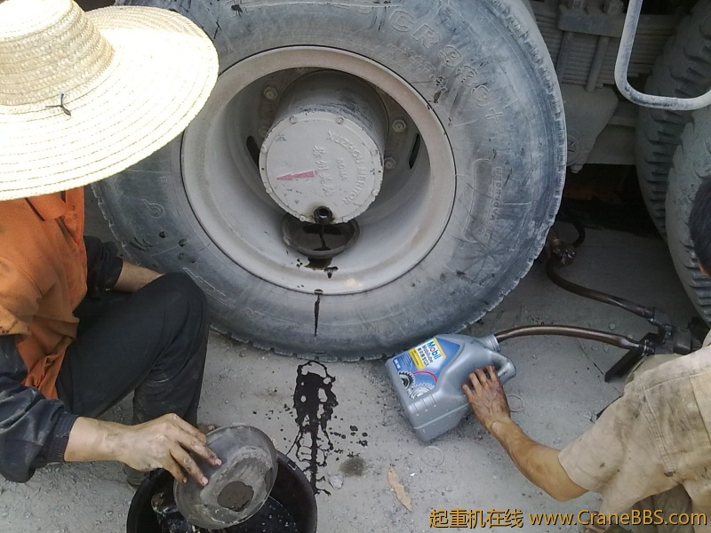

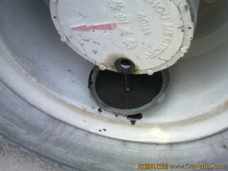

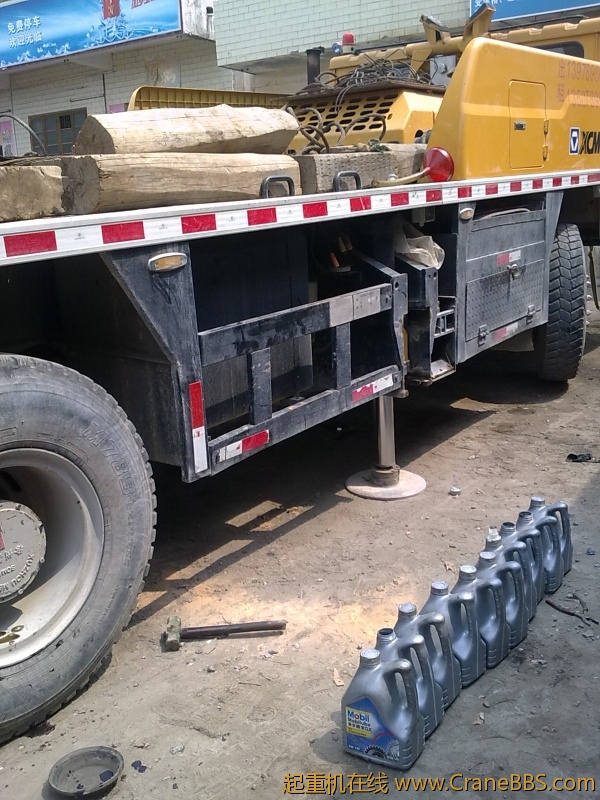

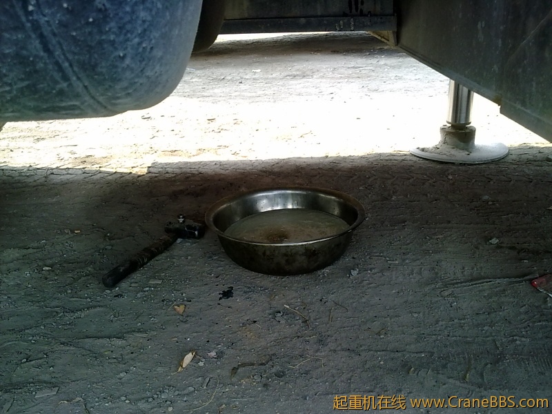

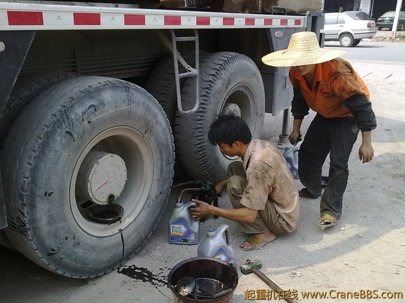

全部换齿轮油了。共1200元。11桶4升的

这就对了,吊车也需要及时维护保养的!光知道开、吊,不知道保养,是会造成车辆意外伤害的!等到坏了,维修代价就高了!
吊车底盘需要换齿轮油的部位有:变速箱、差速器、轮边减速器,吊车上车部分需要换齿轮油的部位有:卷扬机齿轮箱、回转齿轮箱。
你的上车齿轮油没有换吧?
