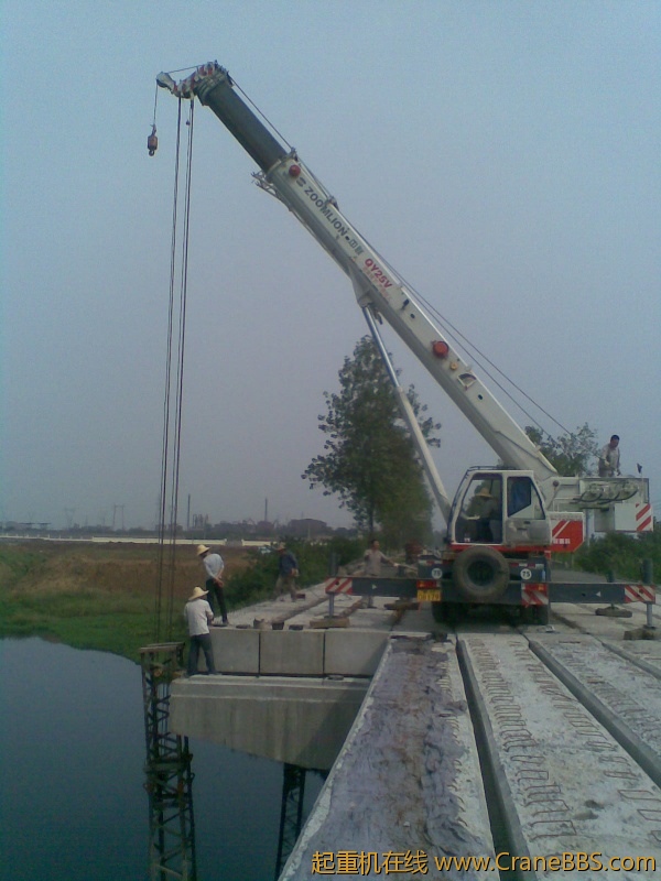

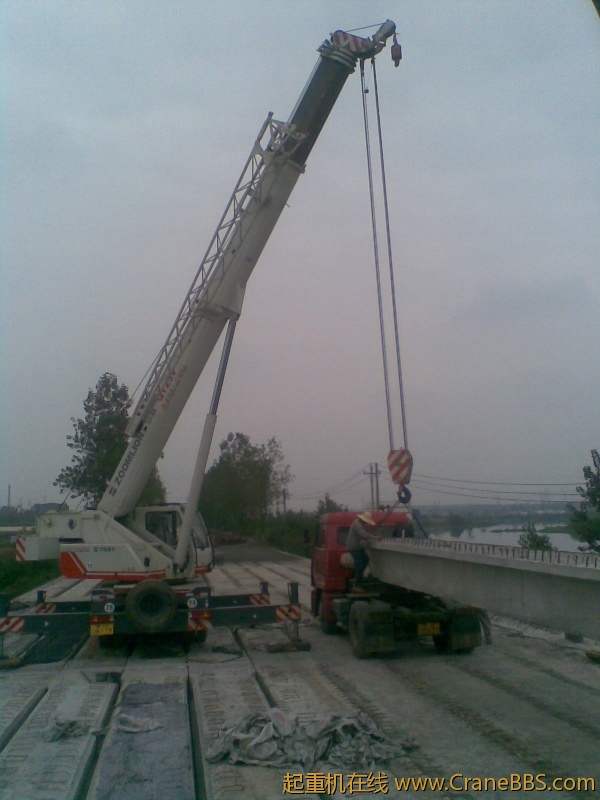

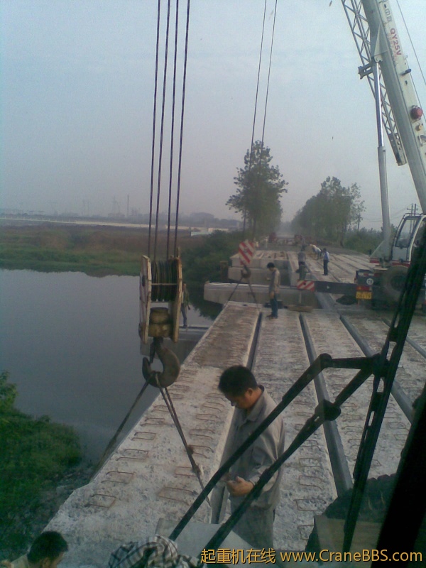

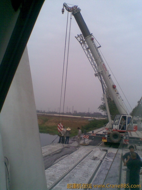

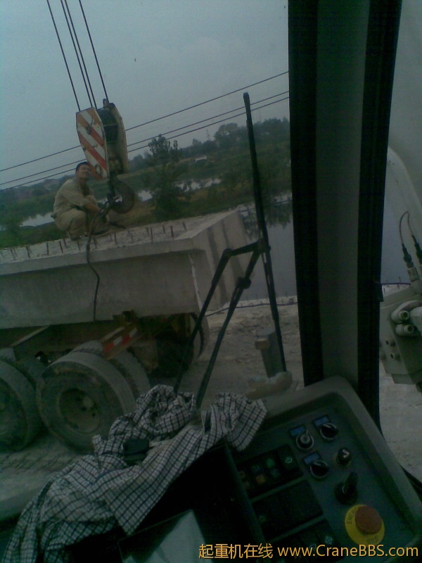

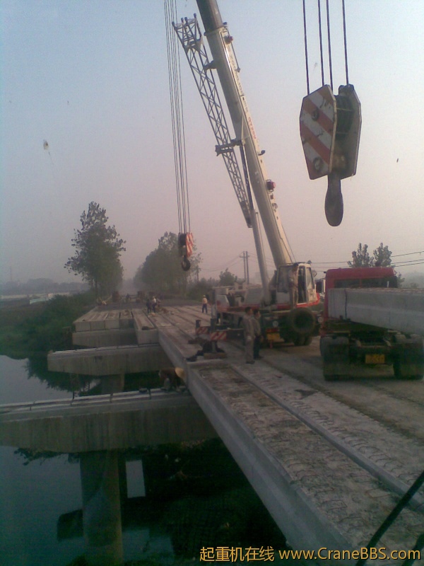

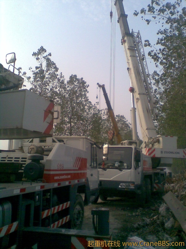

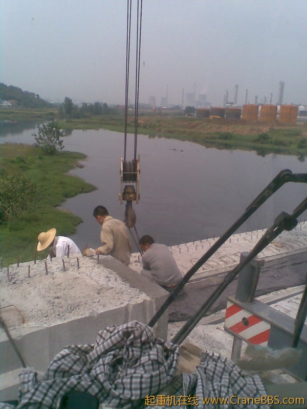

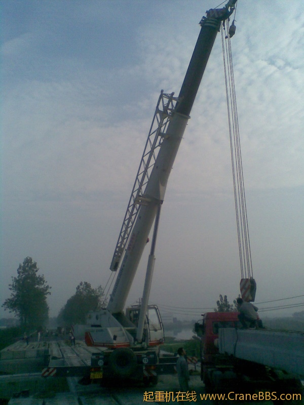

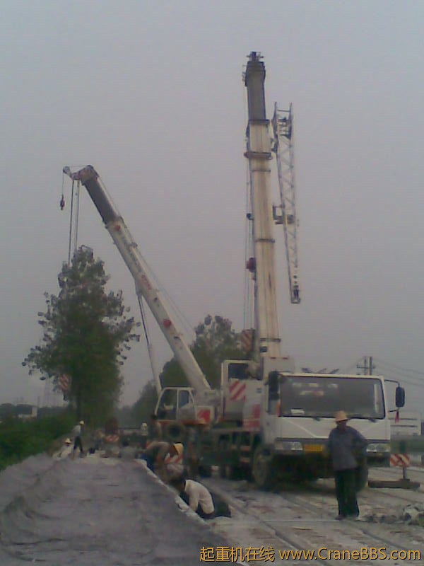

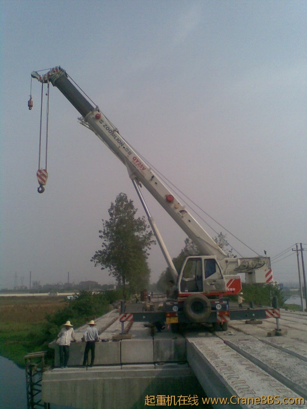

因为工作原因,没有时间一一拍摄!说一说数据:板重28吨,两台25V5抬吊就位!70V和徐工20G装车!
70V和20G装车
70V和20G装车
抬吊
抬吊

不错的活   有一个车的 小勾快到滑轮了

小弟不才!!请教一下大家!请问第一二三根粱是怎么放上去的(吊车停车的地方)!就是最远那头?用大车吊吗?

    不是用的吊车,是用的土办法,用龙门架和葫芦拉过去的!这个工程,本来预算是用土办法架桥的,后来工期紧,用吊车了,没有吊点,全是兜的,绳子都快拉不出来了!

第一张的新车时50V吧
 楼主| 发表于 2012-10-5 17:43 | 显示全部楼层
回复 24# ook
    哈哈。  不好意思哦,  那是徐工20G和中联70V
