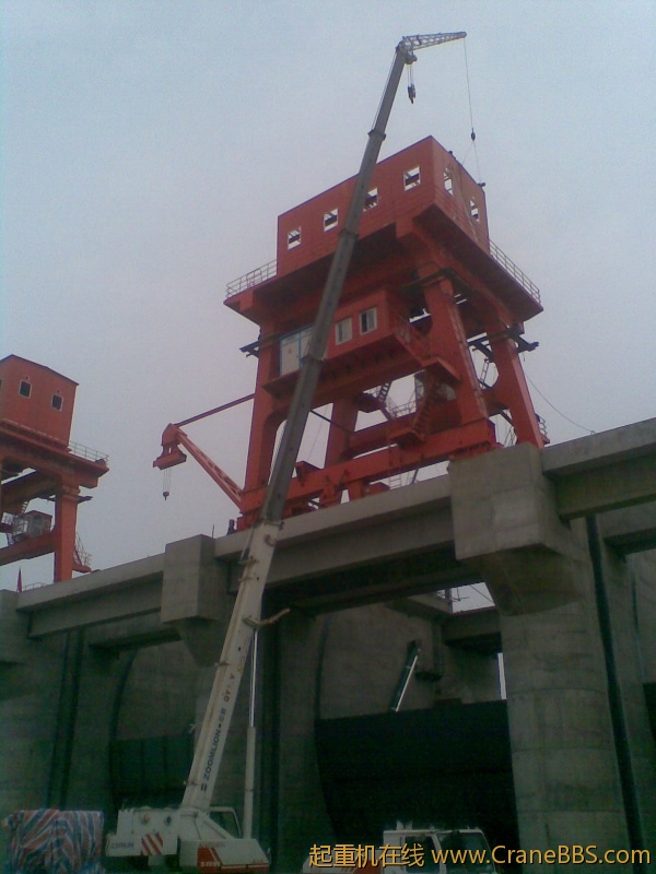

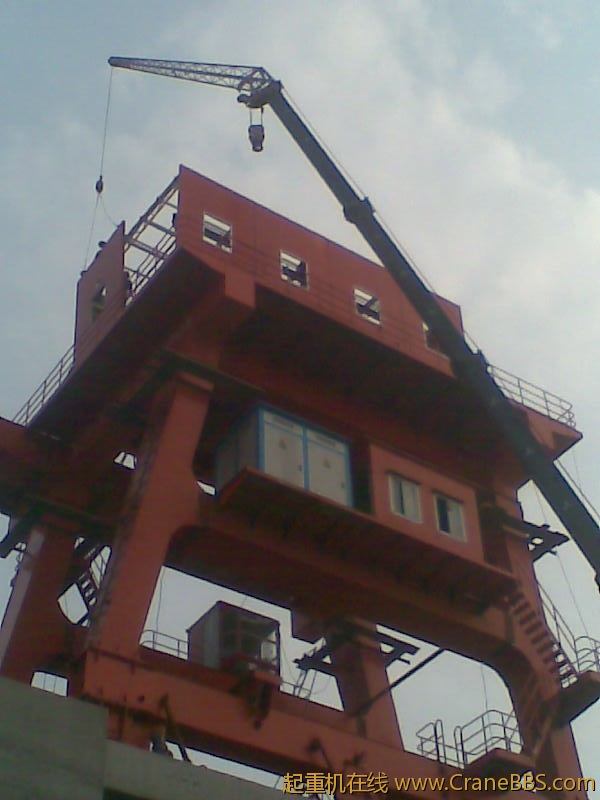

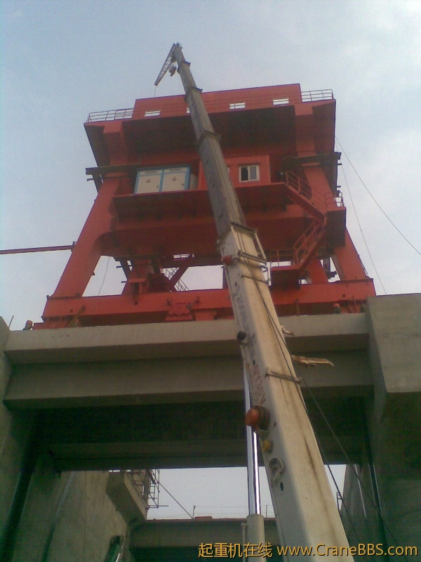

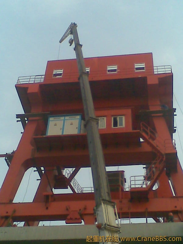

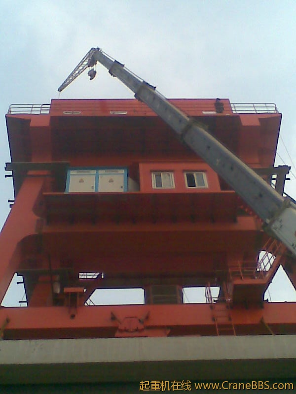

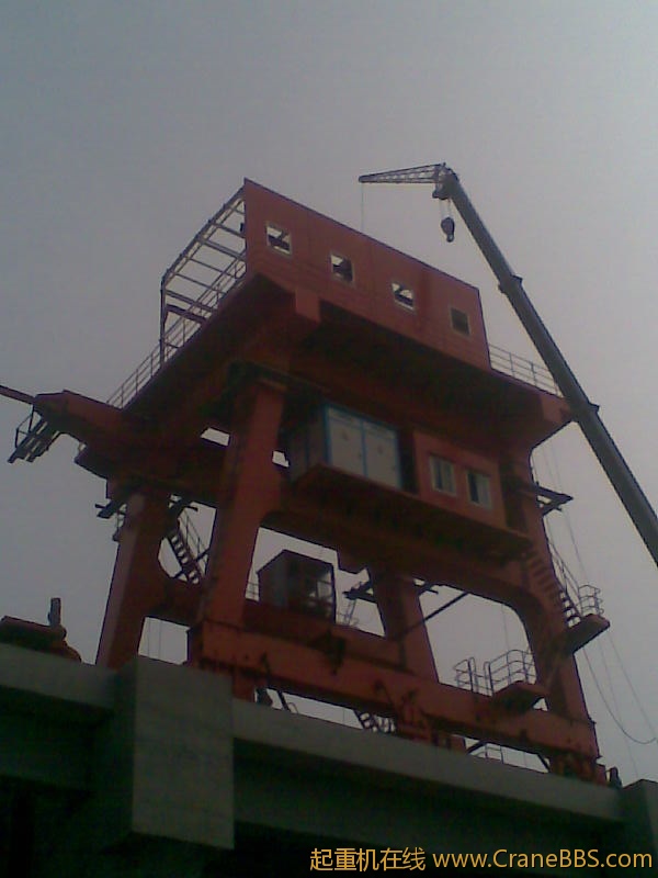

中联25V5全伸接副臂变30度工况
发表于 2012-10-4 18:23 | 显示全部楼层 |阅读模式
南水北调工程,兴隆项目! 坝顶门机安装!

不能把车开到坝面吗?门腿多大吊车安的?

拆了大勾安全

 楼主| 发表于 2012-10-4 20:50 | 显示全部楼层
回复 9# 李金文
    桥面还没有通!门机大件都是用两台30T高架门机抬吊的!

还以为接副臂全伸爬到30度呢

估算的不错,30度副臂 。技术活。:victory:
