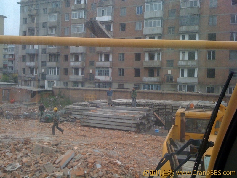

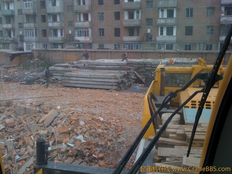

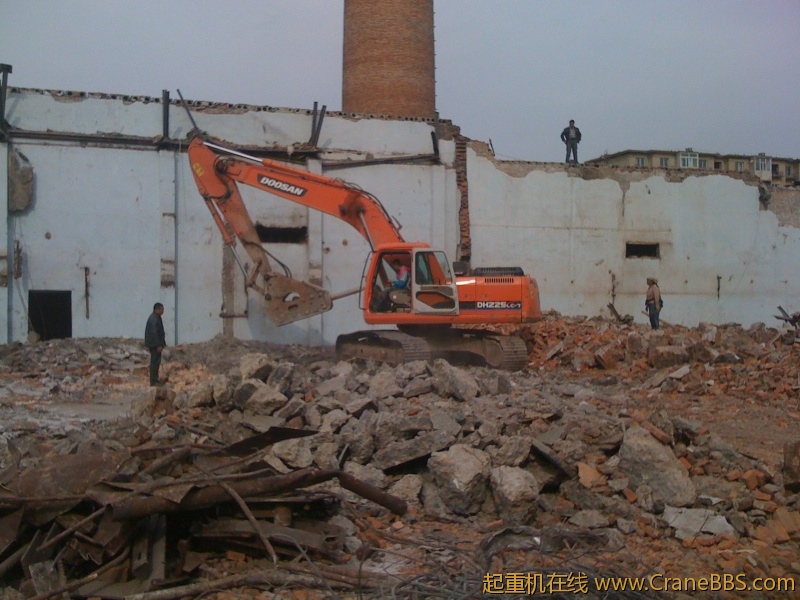

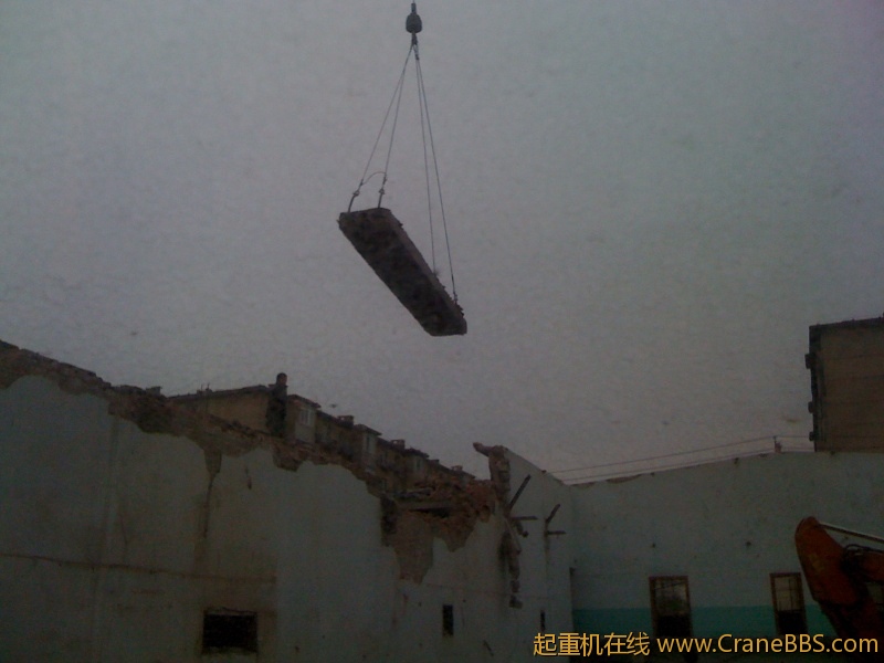

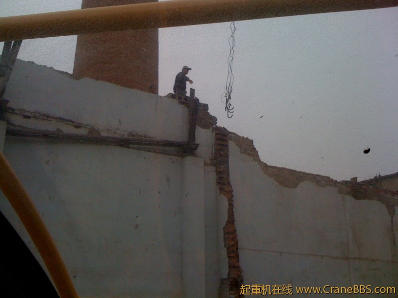

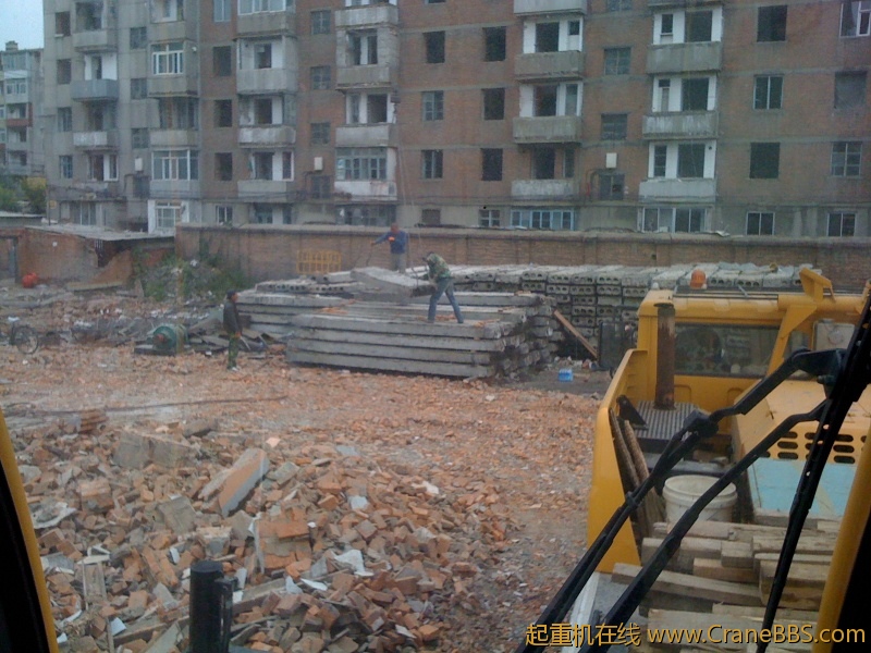

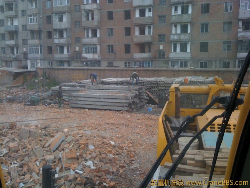

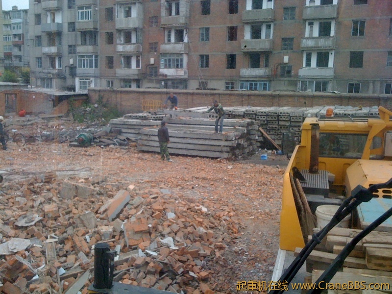

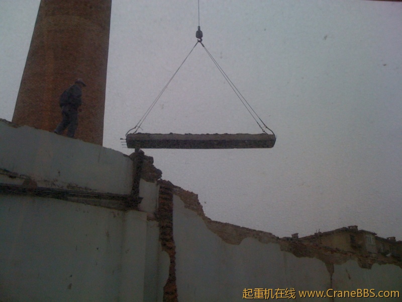

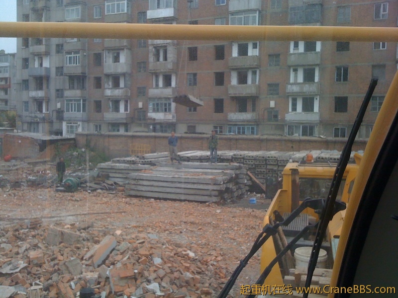

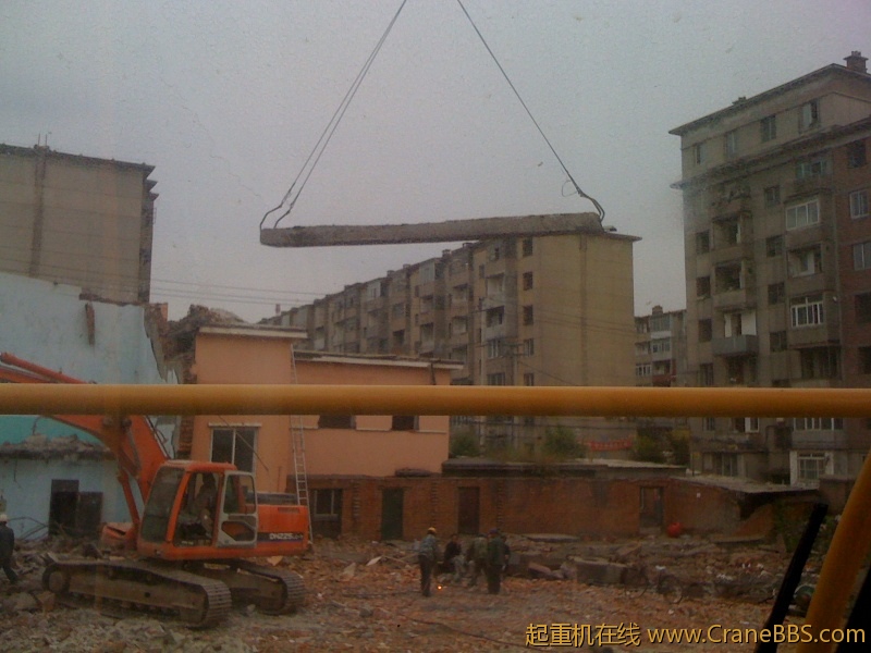

有小活干也爽,每块0.8吨重,最远趴臂22米,上图

这样子吊太慢了,我现在拆迁的活少了,因为维族人自己买吊车和随车吊了。往下吊可以两块以上也可以立起来吊,我看你的吊具也不攒劲,加厚板子是不好吊,但对25吨以上小意思了,跨距20米以内很轻松,远了就只能一块了,也许不在现场不知道情况,只是个看法,有活干就好。:)
发表于 2012-10-10 10:53 | 显示全部楼层
600宽的  我们常年都是这样的活 600宽 6米长的 我可以吊三个一次 (场地差不多的地方) 屋面板最对拆一次吊是两个
