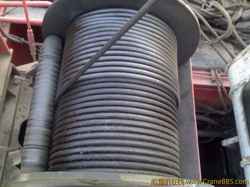

浦沅25卷扬乱绳,严重危险
发表于 2012-10-11 18:28 | 显示全部楼层 |阅读模式

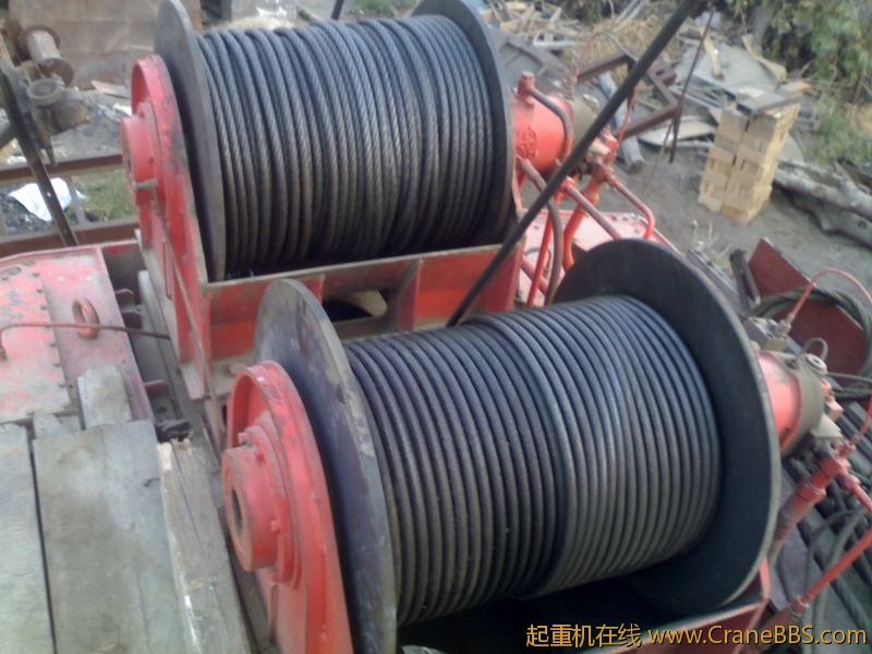

浦沅25主卷扬乱绳吊货害怕.jpg 副卷扬状态良好.jpg 成对比了.jpg 求解决
发表于 2012-10-11 18:35 | 显示全部楼层
按个压绳器吧!!
发表于 2012-10-11 18:45 | 显示全部楼层

发表于 2012-10-11 19:10 | 显示全部楼层
自己做一个,很简单的。

发表于 2012-10-11 19:53 | 显示全部楼层
跟个人使用习惯有关,绳太松,可能是倍率多。压绳器起不到多大作用,我的都拆了
发表于 2012-10-11 20:25 | 显示全部楼层
两套绳   不一样

发表于 2012-10-11 21:26 | 显示全部楼层
把绳全部放完..然后重新搞过..要卷好..卷好后在钢丝绳上弄点机油..软化钢丝绳..下次就不会乱跑了..
发表于 2012-10-11 21:56 | 显示全部楼层
这要看是不是出厂就这样,要是出厂就这样,有可能是卷扬和钢丝绳不垂直。要是用久了才这样的,就和操作有关。
发表于 2012-10-11 22:00 | 显示全部楼层
把钢丝绳全放了!把劲破了!在卷就OK了

发表于 2012-10-12 21:24 | 显示全部楼层
这种乱法是刚丝绳用的时间久了,钢丝绳被拉长了,直径就相对少了,与滚桶上面的导绳蚊不对应,导致第一层不整齐,所以2.3.4层更不理想.换新升就没事.把旧绳配给小吨位用,或叉成短绳用来吊钢筋.
发表于 2012-10-12 21:26 | 显示全部楼层
我以前一般没有什么人为损坏的话也是5年换一次.

发表于 2012-10-15 09:03 | 显示全部楼层
将卷筒上的绳全部放出来  再采用2%最小破断拉力的预紧力重新缠到卷筒上    另外确定是否因为钢绳使用时间较长  发生缩径  导致钢绳与卷筒绳槽尺寸不匹配?

发表于 2012-10-15 21:12 | 显示全部楼层
这卷扬螺旋绳槽的卷扬,还得加个压绳器哦。双折线的卷扬可以不要压绳器。
发表于 2012-10-15 21:14 | 显示全部楼层
全放出来从新缠上,

发表于 2012-11-17 18:48 | 显示全部楼层
我遇到过这种情况,是钢丝绳型号不对!
