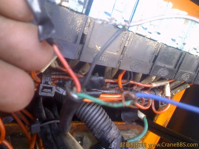

    多谢 我的车电脑其他功能都是好的就是不显示重量 称重传感器线被人从插头处剪短了由于在根部断掉的没有了颜色 我从新接了3跟线出来 接了半天 咋接都没有用 本地三一售后说修不好 为什么也不告诉我 是不是传感器坏了呢 但是负重量也不现实 这车称重传感器线路是独立的 不在电器线路里 能帮我修好 小弟在这里多谢了

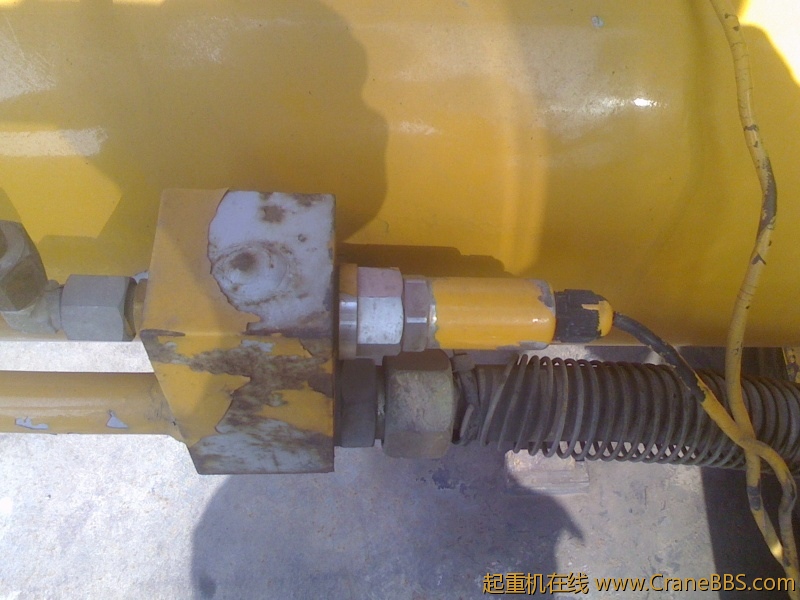

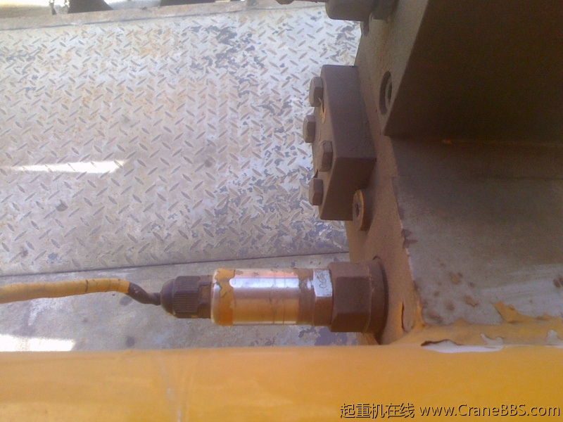

不好意思,几天没上论坛了。根据你的描述,想确认下剪断线的地方在接电脑这头的航空头处还是在压力传感器根部?按电脑上向右的箭头(→),拍个照,传上来看看,有可能就是线段了,传感器没坏,传感器器也拍个图,传感器有2个的

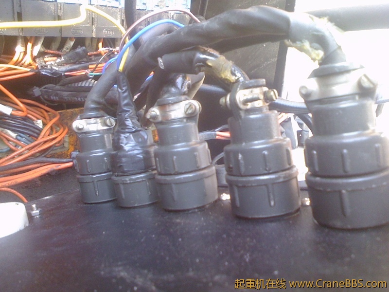

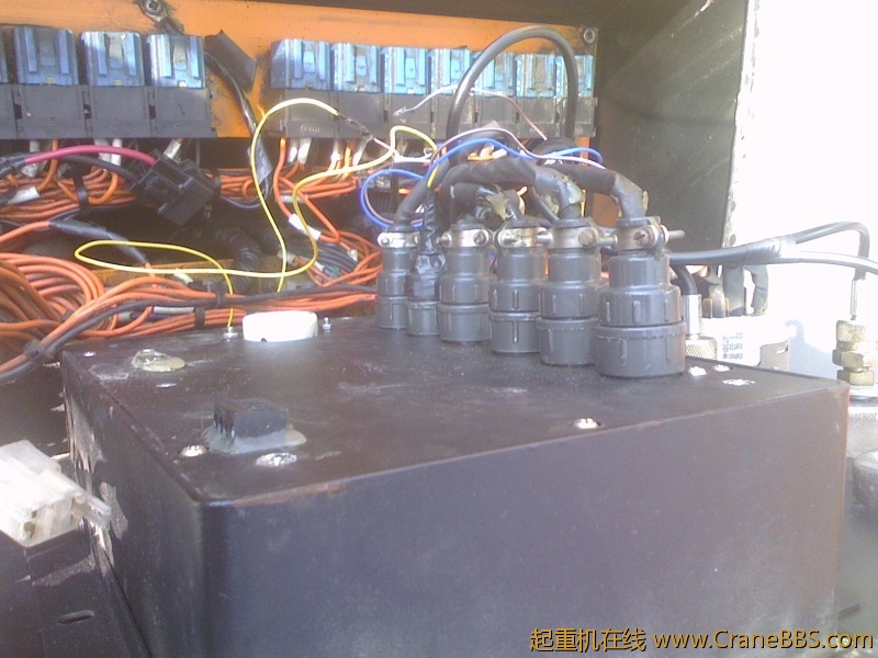

IMG1101130100.jpg IMG1101130101.jpg IMG1101130102.jpg IMG1101130201.jpg IMG1101130200.jpg 这就是图片 缠胶布的就是被剪断的插头 红绿黑 三根线就是称重传感器的线 我不知道他们为什么剪断 整套电脑线都是独立的和其他的不在一个线束
