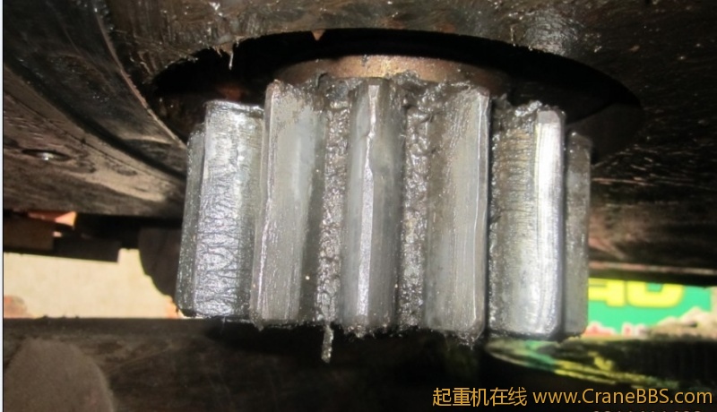

齿轮都磨损了,才半年啊,坑爹!

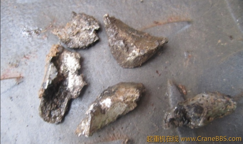

这是从齿轮间隙里面抠出来的,什么东西这是?

磨损严重!

干活的时候突然回转费力了 ,检查的时候就从里面抠出这么多铁块。厂家SF来了,吊起来才发现转盘被螺丝都擦着了。从厂家发新的转盘过来估计的一个星期,没办法只好自己开过去,包换,但是油钱过路费都算自己的!

看有当阳西,怎么去河南还不能上兰南高速的???亏大了,山东车啊,内齿转盘时间长了就间隙大没法调。还的换新的
