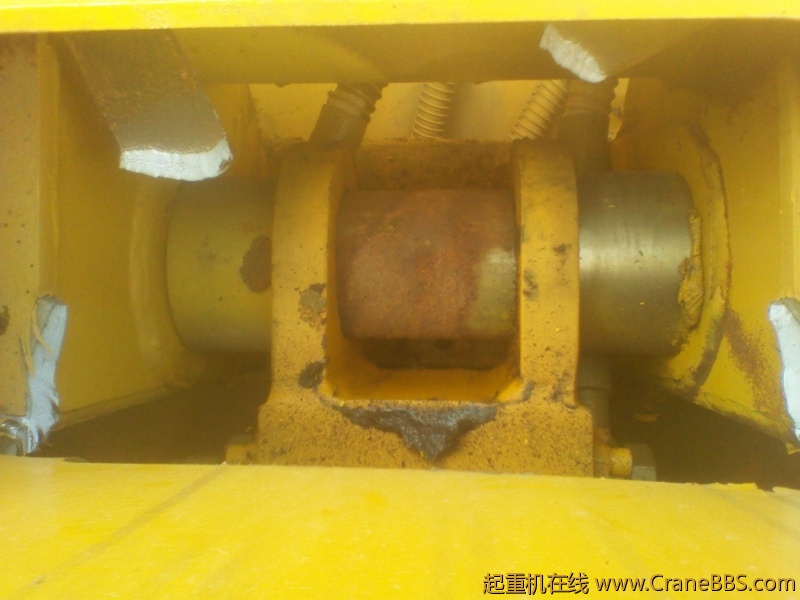

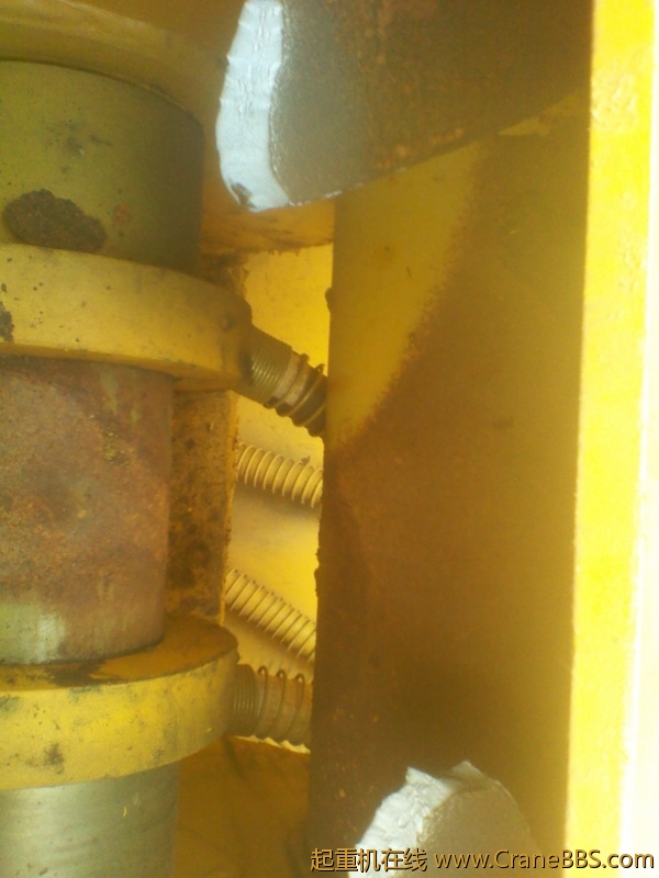

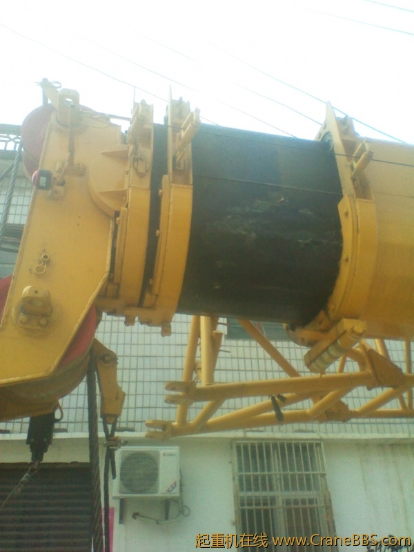

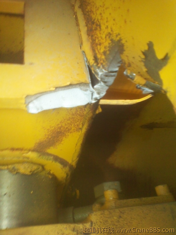

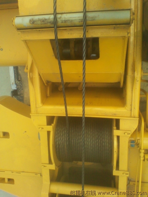

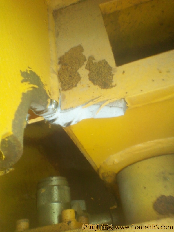

这台车是2012年6月份买的车,徐工25K-2,新车第十九天,在吊装的时候出现以下图片上严重的质量问题,出事前吊车是在吊一个静压机的侧腿,22吨重,当时的工况是大臂出12米多点,正后方四米跨度内起吊,从货车上卸下来,起吊后货车开走往下放,距地面不到一米的时候大臂内固定伸缩三四节臂的钢丝绳的部位全部损段裂开,三四节比固然回缩到底,起重物体砸掉地面,车身震动巨大。在如此严重的质量问题面前,我强烈要求换车,不为过份吧,车才买19天啊,哎~!就是冲着徐工的质量,口碑才买的这屁车,6月23号下午的事,到现在还没有解决。大家说说要是你们碰到这种事,你们是个什么心情和想法??这事情什么结果以后回告诉大家的。{以上是车主陈述并非发帖者!}

这就是二节臂单出的好处。你以为是K5呀?22吨出12米臂,你看起重性能表了吗?和厂家好好沟通说不定还能给修修,换车困难。

4节臂出臂就只允许吊17吨厂家肯定说超载引起的不会给你换的

这样出臂确实有问题,要不出多点,要不就不出臂,出臂太短臂与臂闻没有摩擦力,力量都压在臂里面的钢丝绳,所以干活要考虑到这个问题。
