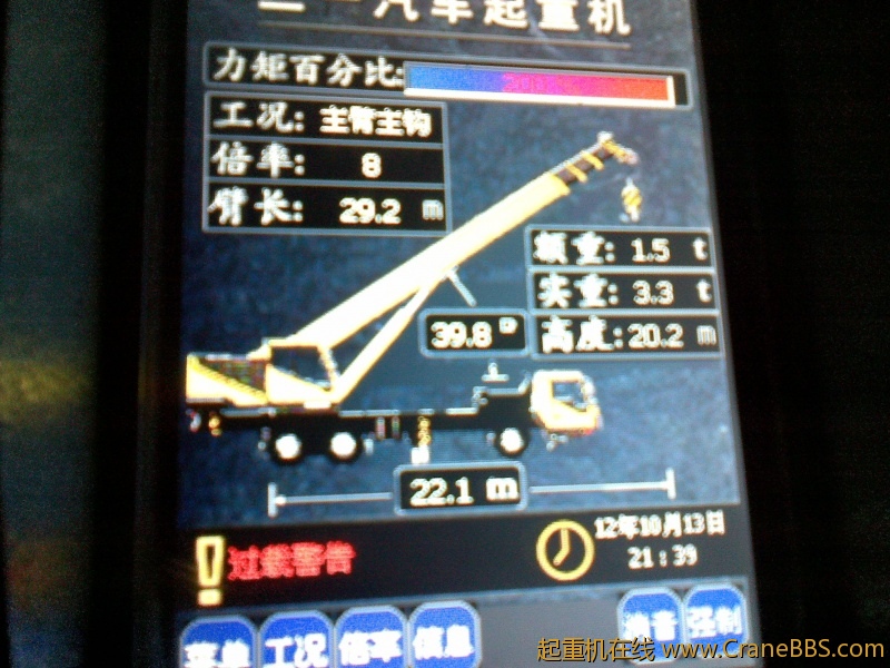

:lol 幅度22米 一捆3吨不到  12米的  有点翘腿了

22米幅度就不应该出2节臂,开过50吨的司机能理解
 楼主| 发表于 2012-10-20 10:21 | 显示全部楼层
回复 5# 样和起重
    的却翘腿了  我没去拍电脑 那家伙把电脑关了 警报响  然后他出2节臂是不是有问题  才3吨

50吨杆重,出了第二节杆和25吨放的差不多远,放的坑里再往过爬,基本没什么危险,一件也就2吨6、7,50吨的钩子就1000多斤,中联25V22米幅度吊2吨1,吊2吨6、7没问题。我只说的是5节杆的25吨。
