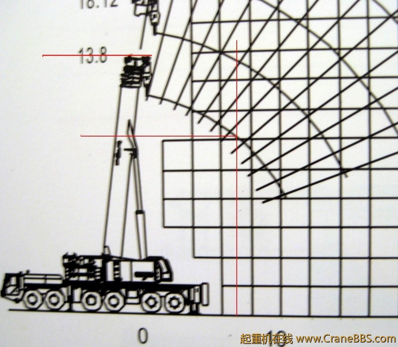

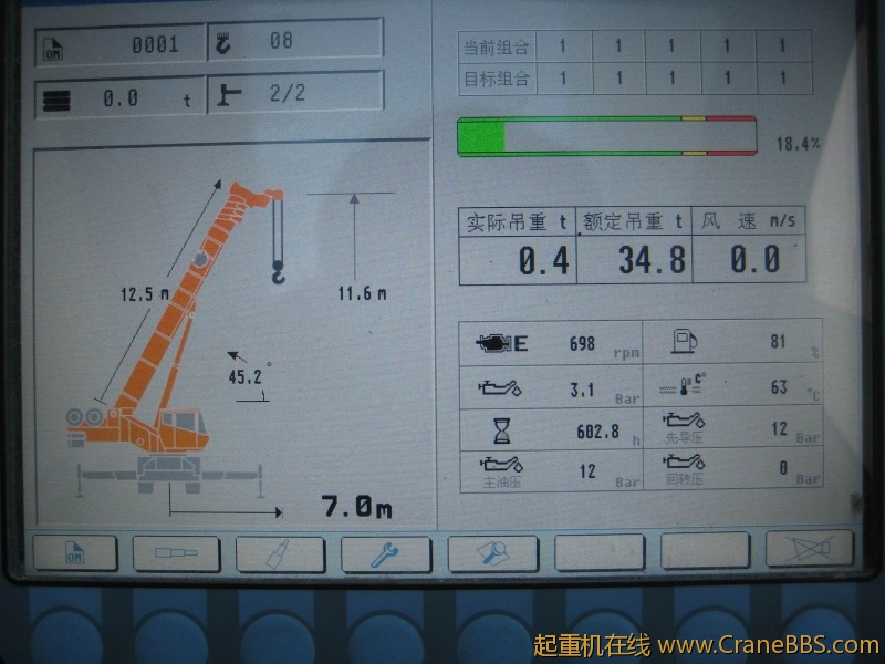

我需要知道220基本臂在7米幅度时的杆顶高度。曲线图上不准确,只有请教开这车的朋友,先谢啦。
上图是90V的界面。7米时杆顶高度11.6米。

发表于 2012-10-19 09:18 | 显示全部楼层
回复 1# djhxiaoer
    哥们用勾股弦定理计算啊!你想知道的高度为A,的工作幅度7M为B,你的车的基本长度为C。 A的平方+B的平方=C的平方。找个计算器马上就算出来了。基本臂长度图册上都有那是准确的。如果懒得算就把数据给我,我给你算。
 楼主| 发表于 2012-10-19 10:41 | 显示全部楼层
回复 12# terex_baron
    谢啦,那样算不对。
这是220的曲线图,你琢磨琢磨。
我要的是杆顶高度。

发表于 2012-10-19 16:40 | 显示全部楼层
回复 13# djhxiaoer
   你要求的精度有多高?我现在给你初步估算误差不会大于20cm
   根据你上图得出的结果。220吨主臂长是13.8M ,你车的工作半径是7M时。你车臂杆顶端高度为11.9M+ X,X是你臂根销轴距水平地面的高度。你自己去量下吧!

发表于 2012-10-19 16:55 | 显示全部楼层
拿你的小吨位带电脑的   深13.8米  趴到幅度7米  你在看高度多少米

    俺这儿没有220的车,咋量,中联的资料上也没那数据,所以我才想在网上找个开那车的朋友,吊车工作电脑界面上就有显示。下面这是180的。
