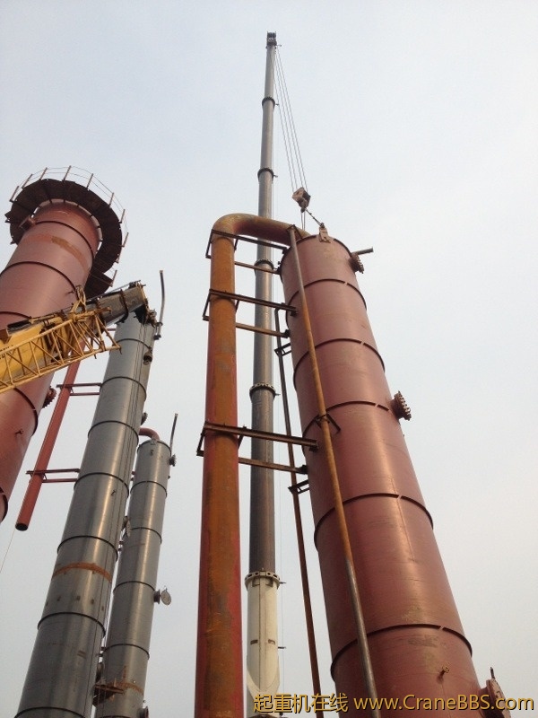

psb[1].jpg 220吨,57米杆,起吊29吨立式塔 塔顶有一根800管子大概20米吧。起吊后吊车臂杆歪了。如图。。。 吊物起高1米后杆子还是歪的,司机说是塔顶的800管子把重心偏移了,所以把杆子拉歪了。。结果弄个130吊屁股给弄上去对接的。  到底怎么回事。。。我们猜测他杆子受伤了吧。

跟被吊物没关系 就是车的问题 被吊物的重心在偏移 只能是被吊物歪斜 吊臂承受的永远是垂直向下的力(不算拖拽)  肯定是吊臂有问题 要不就是车不平

杆子没有歪,货歪了!

你吊的东西歪了! 吊点不行

设备出厂就有吊耳,上面有卡坏。  我们就怀疑他杆子出问题了  才超2吨 不至于杆子歪呀

一看就知道是大臂侧弯,像这种情况最无奈了,起不敢起,落不敢落!

车没支平应该有很大原因

侧弯,危险。二楼正解

大臂有问题

臂头滑轮,倒绳子偏里了:victory:

1:车不平
2:大臂旁弯

车不平!杆有问题!

要么是车没有打到水平。要么是臂侧弯,这个情况很危险啊。

吊点没选好而已

大臂旁弯了
中联车很正常啊

吊臂旁弯

车支不平是一种原因,还有就是我开的260吨下车水平中联调了好几次,调平后,在去上车,一转干,电脑角度大盖有0.3°的偏差。我是真服了。
