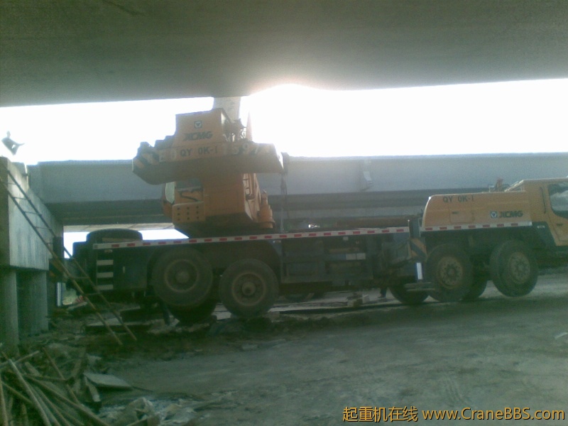

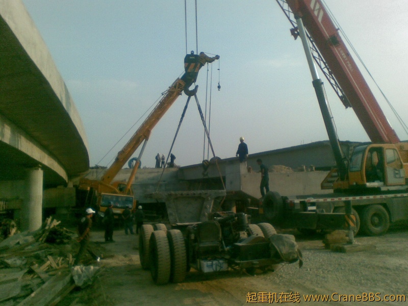

中间梁是80吨,边梁90吨! 70K-I 9米远吊翘起 差点翻车了。我这头落地保住了。

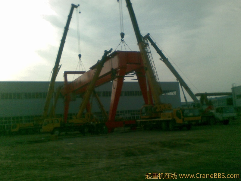

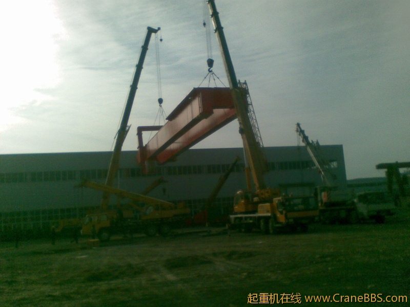

100K与50K干 60吨梁因为工地就给一天时间直接6台车上现场组装现场安装! 100吊40吨 50吊 20.都超了一点点。下货带安装1天。求超越

咱们这有台70K架桥,超了 28吨腿开焊了,弯了。 10米吊了43吨。跟100K一起架桥的。导致100回转修了 2天。 他换腿。:lol

在我们这边有个原则,车越大,出事的后果越严重,一般12吨以上的吊车翘车翘得这个幅度,什么都不说,松钩走人,有些事情抻英雄会害了自己.我在这行业里总结了一个感受,吊车行业没SF,不出事故的才是正路!能避免的就免.    有时候拿挖机压腿把活拿下了,人家可只给你一句称呼,到了那程度出事了,人家也只会给你一个称呼,却没人赔你钱赔你命.记住我的话!:L

这种箱梁25米的正常情况下,28方混凝土,中梁应该在75吨左右,不会超过80!边梁比中梁不会重10吨的,顶多重一两吨!除非遇上神一级的制梁的,那模走得不像样才会有楼主说的重量!
