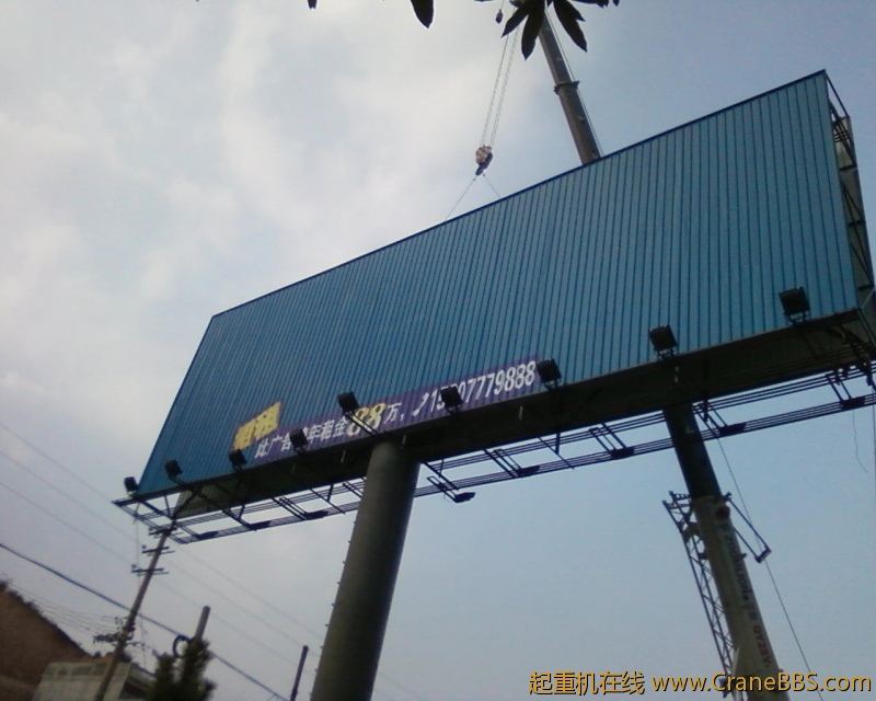

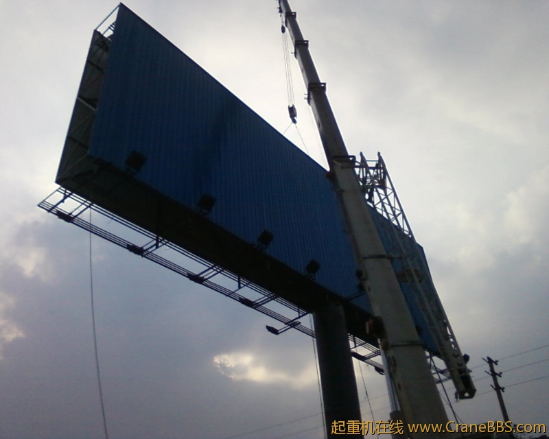

这个广告牌一年要88W 真值 做好这个东西也就20来万
发表于 2012-10-25 22:45 | 显示全部楼层 |阅读模式

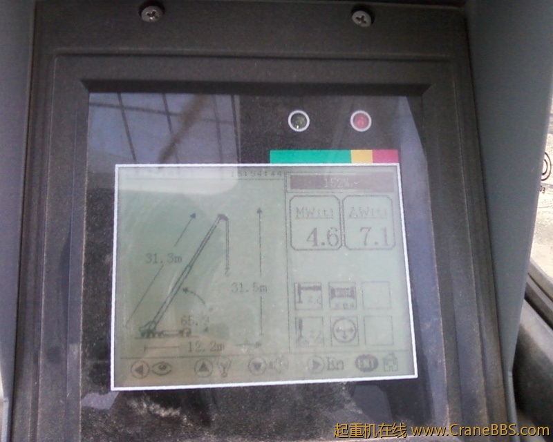

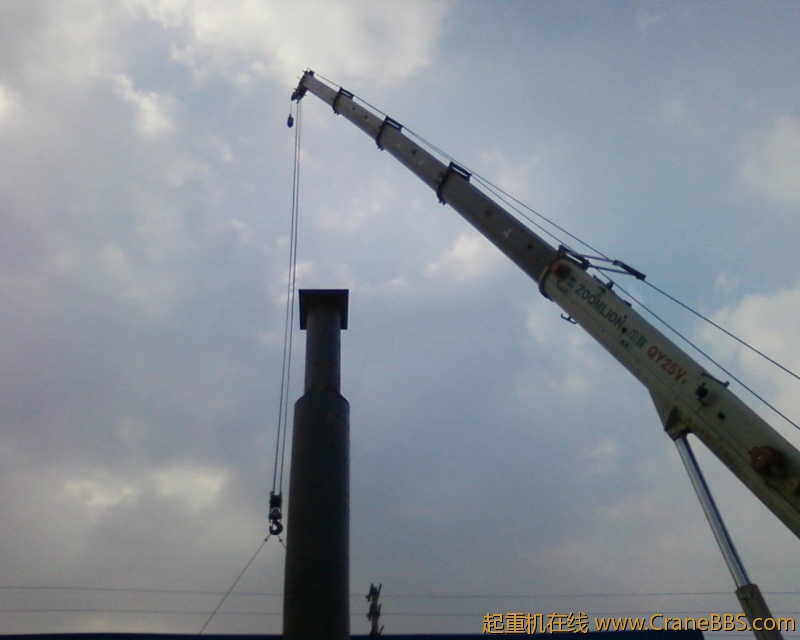

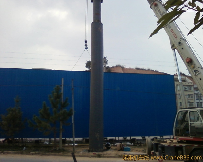

照片0046.jpg 照片0048.jpg 照片0049.jpg 照片0042.jpg 上图     不过挺重的

你杆子出长了2米,我长年干这个

忘记跟你说了这牌子就6吨都没有。因为你涨杆超过65% 吊的重量不准确

    设计,材质,做工,用料,尺寸等,都不是一样的,所以重量不可能跟你吊过是一样的,【65角度,没超75度以上】,为何重量不准确?

中联的电脑偏差就是大

    那你改天你用你吊机吊10吨在65度会显示11.5吨在   45度会显示9.5吨 不信自己试试

中联的电脑吨位大..我的也调了好多次..但是楼上的说超过65..就显示多..这不至于吧我的调了下大臂涨到顶30吨....
