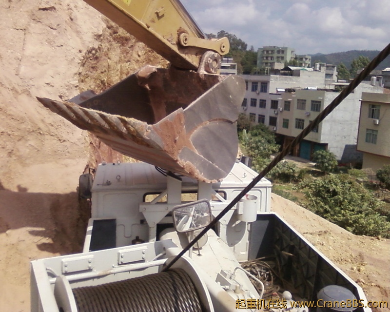

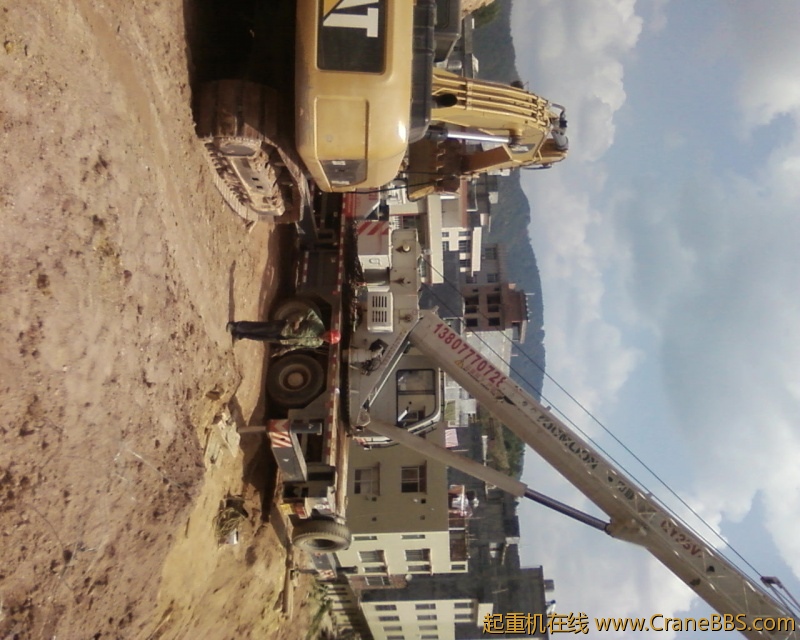

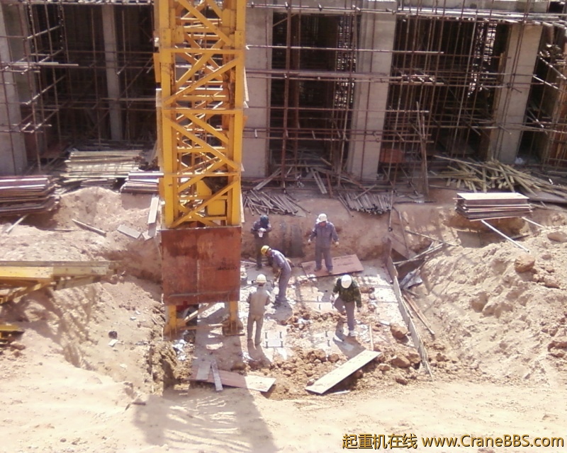

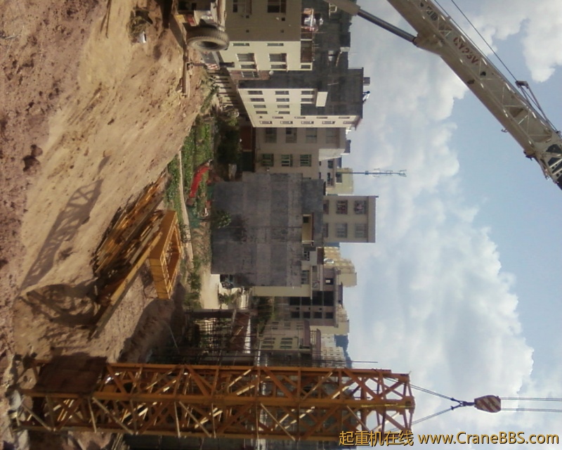

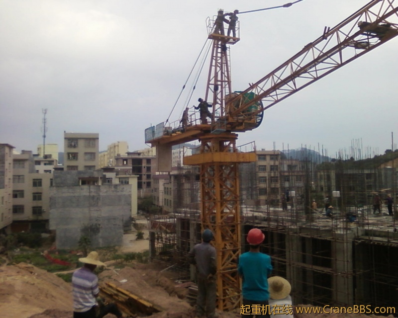

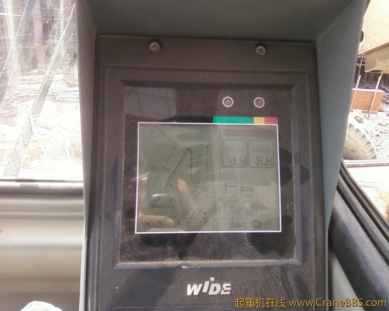

常见一些SF们说能超多重,我超了百分之50不到都怕了 车翘了  不得不叫勾机帮忙 照片0053.jpg 照片0054.jpg 照片0055.jpg 照片0056.jpg 照片0057.jpg 照片0058.jpg

幅度13米多了你还想怎么样啊

车上没一公分85x85的钢板垫?也没加副腿?木头真少~还有地方不好可以叫钩机填近点~安全永远是第一位!
发表于 2012-10-26 06:50 | 显示全部楼层
我尼玛,13米幅度你单腿干不要挖机,挖机按伤回转

4.9  8.8 楼主会算账不 你那叫50%?

支腿很靠边啊 玄啊 我都看起怕塌方啊

至少超到80%了   ,关键是大臂伸的太长,所以比例大了  肯定危险, 装塔吊最好不要超过15米高,否则危险, 一般塔吊的大臂每一节都在1.5吨左右,55米长的塔吊就在7.5-8吨之间  高度高了距离远了很危险的

你的支腿真牛比    难怪要钩机压
