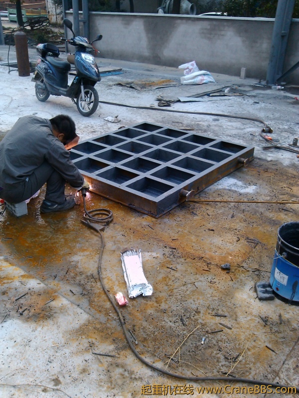

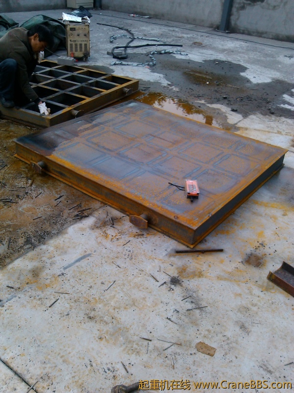

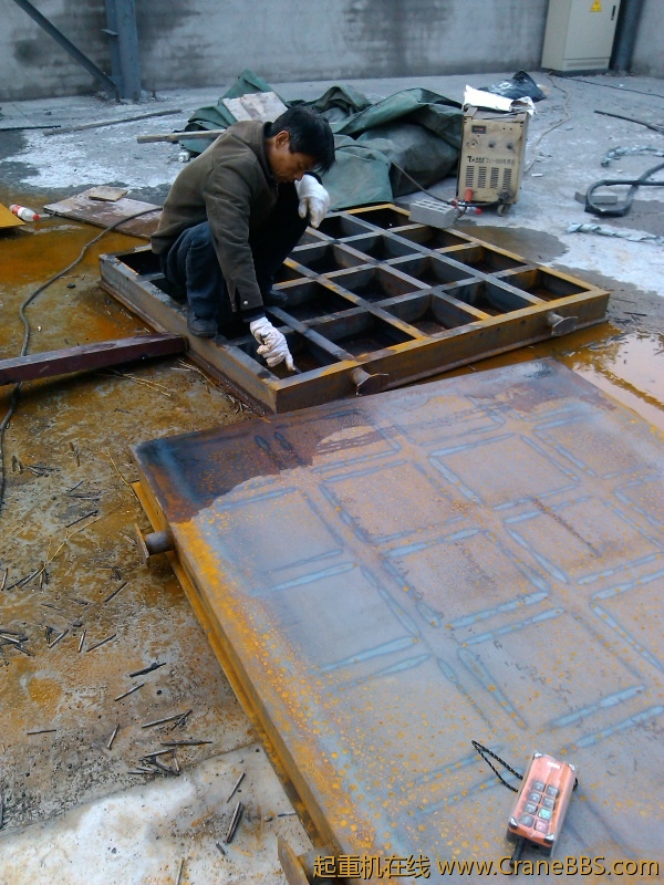

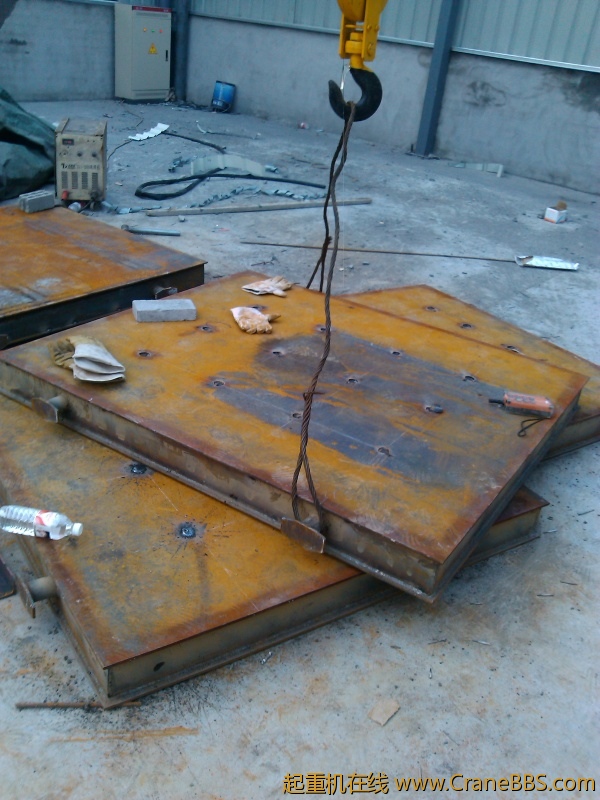

垫脚板
发表于 2012-11-1 20:28 | 显示全部楼层 |阅读模式
IMG_20121031_154559.jpg IMG_20121031_154605.jpg IMG_20121031_154617.jpg IMG_20121101_161920.jpg 材料花了1W2
 楼主| 发表于 2012-11-1 20:29 | 显示全部楼层
回复 1# 爱吃猫的小鱼
    10个的16M刚。中间用12号槽钢打井架

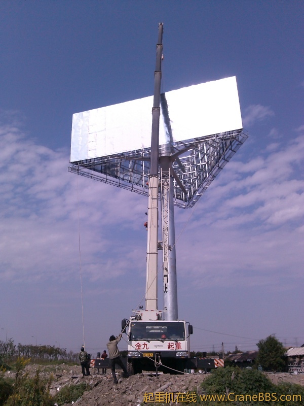

 楼主| 发表于 2012-11-1 20:46 | 显示全部楼层
IMG_20121020_125954.jpg 回复 3# 小熊
    这个用,1.7M*1.5M的还算小?
我还嫌大

回复 5# 爱吃猫的小鱼
    大臂看着旁弯了吧

 楼主| 发表于 2012-11-2 20:33 | 显示全部楼层
回复 10# zhengsky
    那天风大,这么高,有点点吹过去

我的50都2.2*1.8呢,你这样的结构浪费材料
