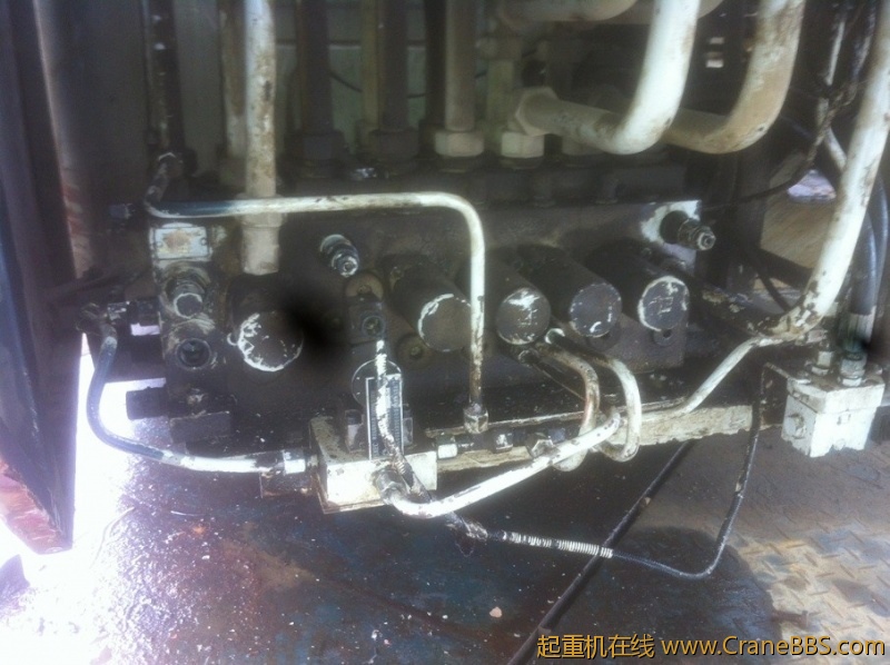

发帖求助 浦沅30v!!! 急在线等

氮气罐

楼主图中右边的泻荷阀卡了

   可能是卷扬平衡阀问题

泻荷阀卡了,应该什么动作都没有了啊。最多只有个回转啊

    电磁阀烧啦

红色手柄阀的问题吧

中联来人了,正在修,几小时了问题依旧

和储能器(氮气罐 )没有关系。

从中午12点开始搞。搞到六点多还是搞不好。。SF走了。。车子爬窝了。

电磁阀。通电有反应,没烧啊,,,怎么检测电磁阀烧了呢?

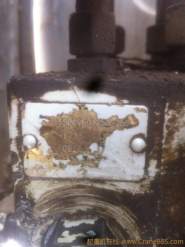

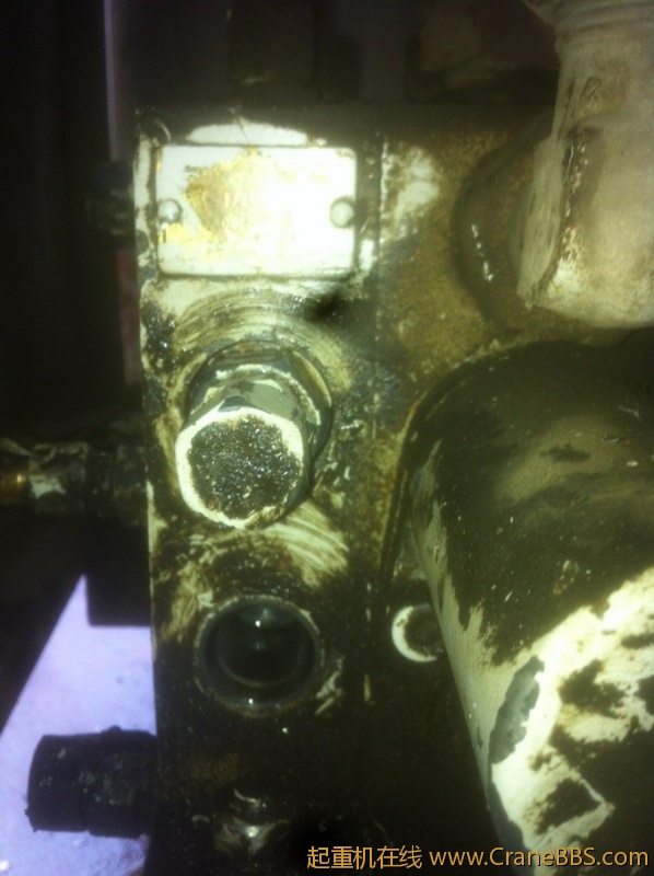

最后师傅打了几百个电话后分析说是这个东西磨损了,而且没有件置换排除,请问这东西那有卖?

上图的阀杆那有卖、?

阀杆就从图中圈里拆出来的

电磁阀烧了的话应该是一点都不会动啊。。我是有时可以收钩。放钩比较困难。。大小钩都是这样
