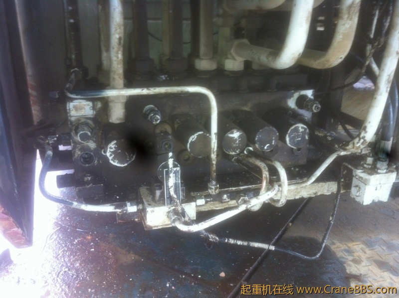

电磁阀烧了的话应该是一点都不会动啊。。我是有时可以收钩。放钩比较困难。。大小钩都是这样

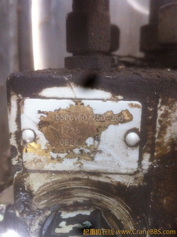

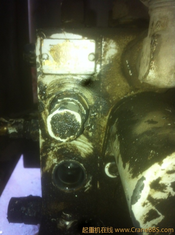

师傅说就是这个,上面管回转,下面管卷扬的,下面那个坏了拆了阀杆
师傅说这个坏了,这是个什么东西
师傅说这个坏了,这是个什么东西

我的车正好卷扬压力表管子断的

他拆的那个是充液单向阀

    SF你说的充液单向阀是那个SF拆的那个吗、?我问了厂家说那个上面可以拧的是管回转磨盘的,下面拆的那个是管卷扬的,,是这么回事吗、?

    上面那个压力达不到卷扬也不行

车子还没修好...现在情况是 收大小钩正常,,放大小钩放不下..冷车时收放大小钩正常一两分钟后就放不下大小钩了.但收大小钩可以. 组合阀厂家给我发了个阀心过来 还是一样...,,救救我的30V吧
