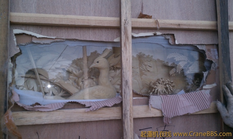

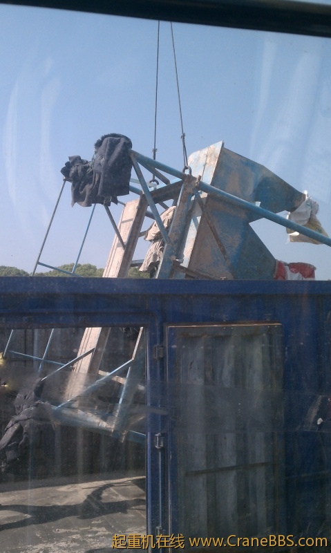

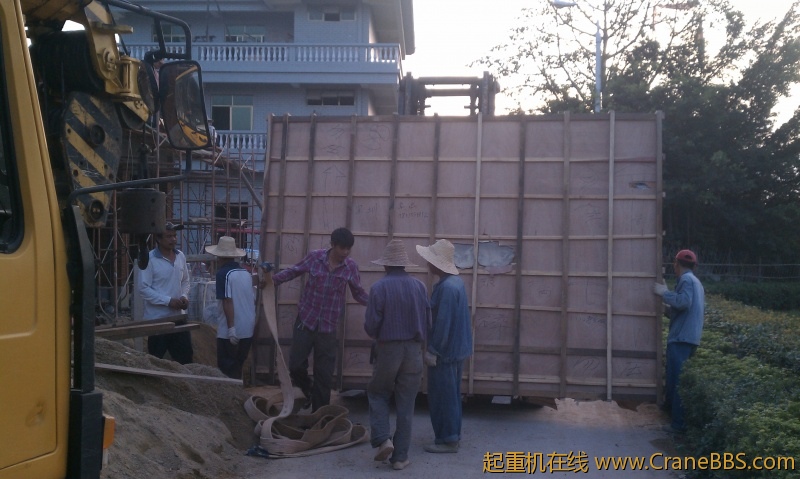

那屏风工人们说是玻璃,我扒开看了看业主说漂亮吧这快屏风木雕的六十多万一吨多注意点,我口直说;哦 炸眼一看像是塑料的。雕工还是很精细的,一部新车一套房子呀。

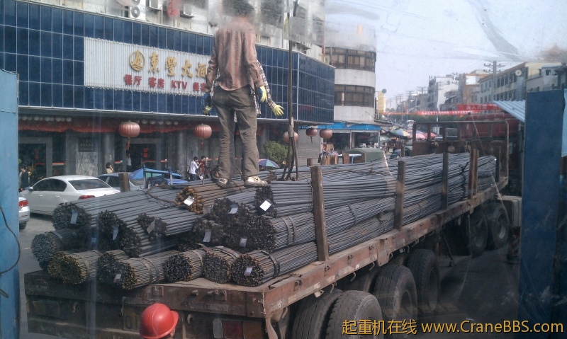

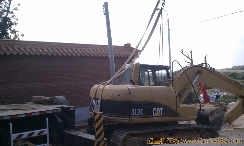

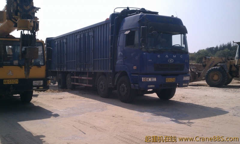

吊钢筋场地小每次都给吊过铁房子讨厌车子这两天不知怎么回事大臂吊重就趴不下气人啊。有请帮忙大臂吊重趴不下,下臂下不了SF们解答一下谢谢

回复 3# 车子不怕老
    可能变幅平衡阀有故障了
发表于 2012-11-17 19:13 | 显示全部楼层
我是听修理工说的 液压油脏了有时候脏东西把平衡阀堵了
发表于 2012-11-17 21:31 | 显示全部楼层
 楼主| 发表于 2012-11-20 18:35 | 显示全部楼层
回复 8# 志远吊装
这个问题在老吊车我早就遇到过了,当时是平衡阀小细孔被进口玻璃胶堵塞了。现在这车可不一定是被堵住了,不知哪个地方有没有的调,唉车子高级点就用不了怎么办 呵呵
