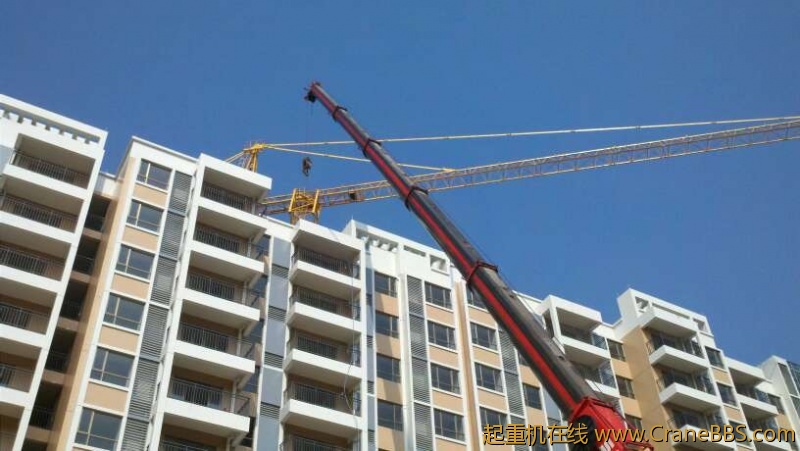

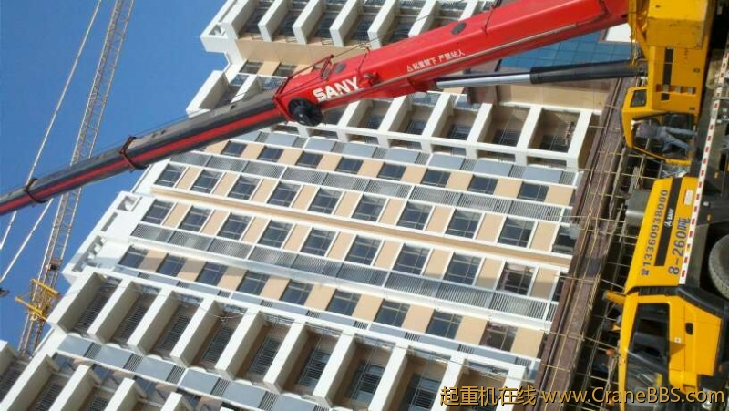

62米大臂还不够高,要加付杆。

    多大的塔吊?要220来? 还全配?看图一栋楼房半径应该在30米左右。

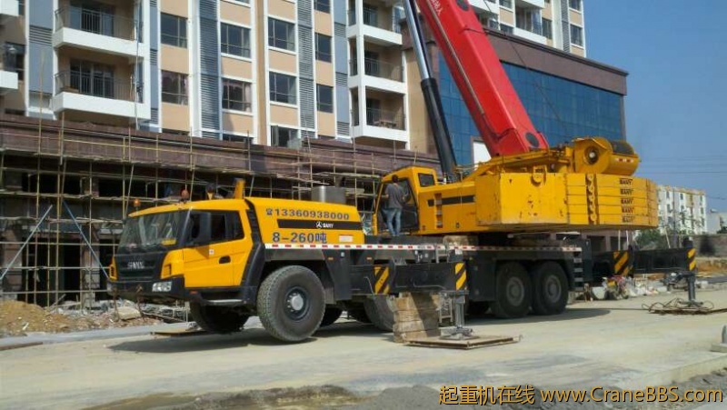

路基箱太小太薄,感觉强度不够,全地面打副腿头回见,学习了。

    打副腿不是什么情况都打的!:L 。150吨以上建议路基箱,不建议铁板!

这路基箱确实不咋地

路基相太小了

    三一路基箱,50-220都送4个一样的路基箱

全地面打副腿头回见,严重学习下。

你的前腿油缸内漏吗,怎么前腿还打副腿呢

栋楼房太高吧,全配重还要撑起支腿

打副腿影响起重量的

副腿多餘的吧!場地這麼好

这面 副腿  有什么用

你们有看到吗,感觉车不应该这样停

这腿打的不敢恭维啊!!!

四桥啊

路基箱太袖珍

车保养得不错

肯定不像我们看到的地面这么简单,现场情况肯定有情况,要不然不用打副腿的,既然搞到220吨吊车了,肯定干了不是一天吊车了。。。
