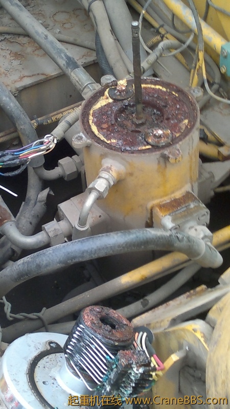

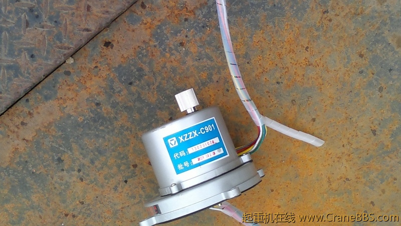

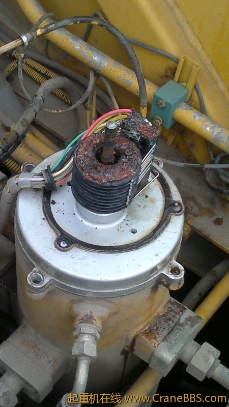

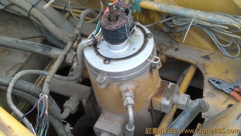

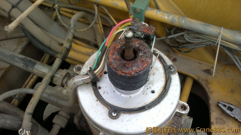

今天换的东西,怎么成这样了?伤不起啊
发表于 2012-11-15 18:02 | 显示全部楼层 |阅读模式
轻松的活
轻松的活
怎么锈成这样了?
怎么锈成这样了?
一个新的750块
一个新的750块

密封不好时间长了锈坏的,正常

是不是人家给你换了回笼货了,我们20B 16D基本都换过,这是不是通病啊。
发表于 2012-11-15 19:08 | 显示全部楼层
应该是的都有这个毛病

车子最少都要5、6年了吧,刹车油腐蚀和雨水腐蚀的,欧3的没有几台车可以用到这么久的。

进水了

应该是密封不好

漏制动液了
发表于 2012-11-15 22:27 | 显示全部楼层
徐工设计的败笔 好多车这个东西都坏了 老浦沅16C的 10来年了从没坏过
发表于 2012-11-15 23:13 | 显示全部楼层
徐工很多车都坏导电环

    是旧的,才换了一年多,然后又换个新的!你怎么在看图,无语!

    本地徐工25K以上70K以下10台车里有9个都坏过这东西 基本都是刹车油进去了
