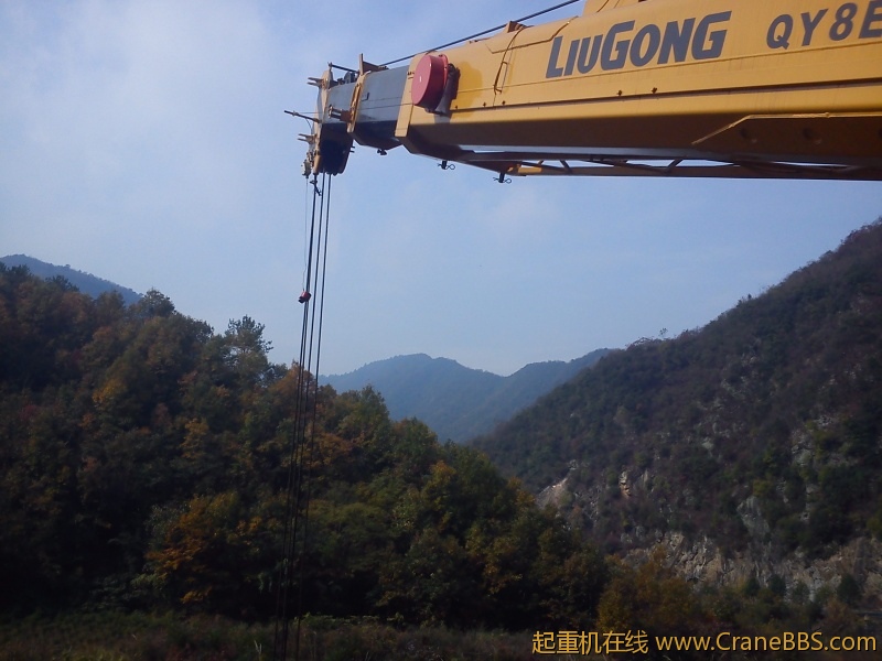

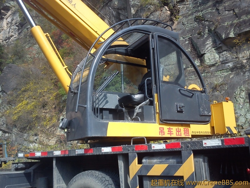

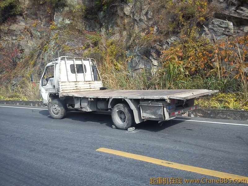

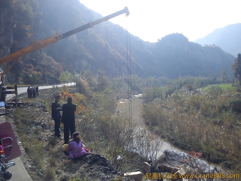

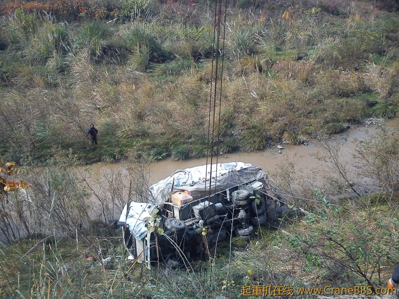

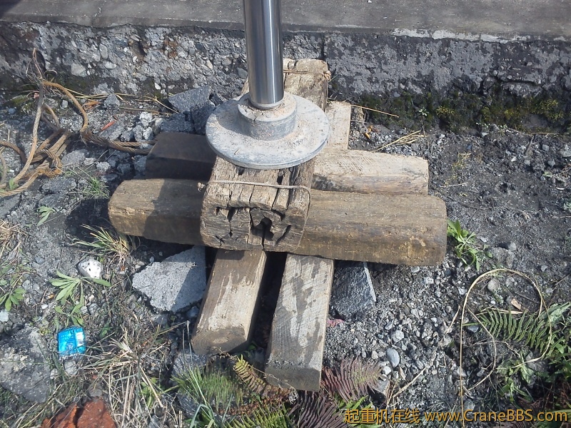

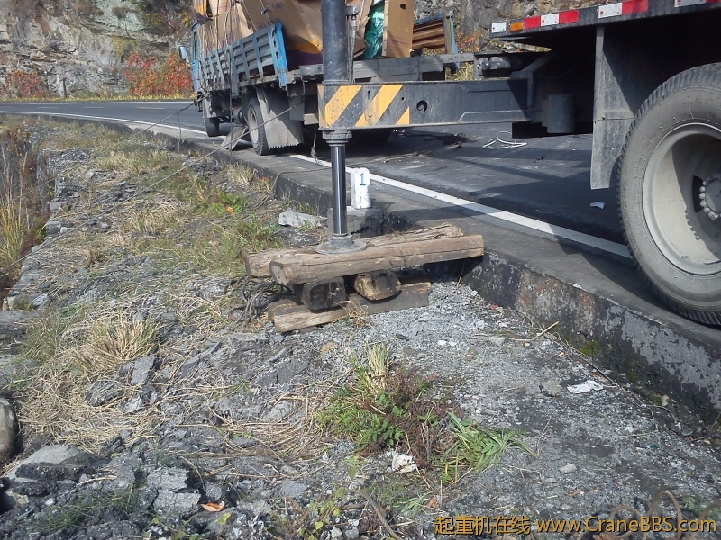

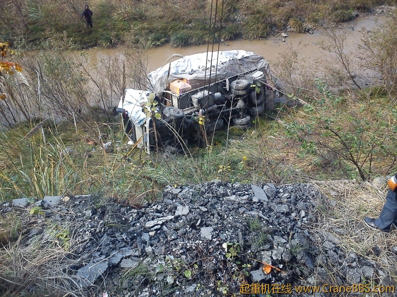

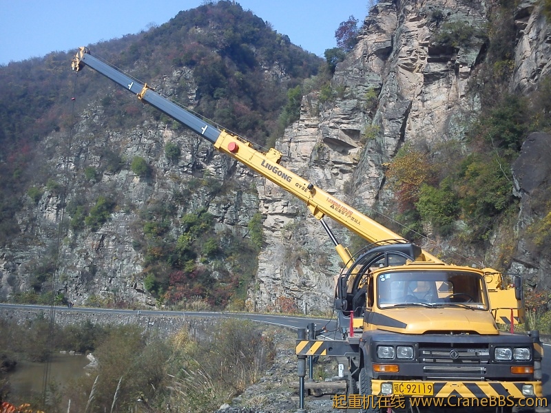

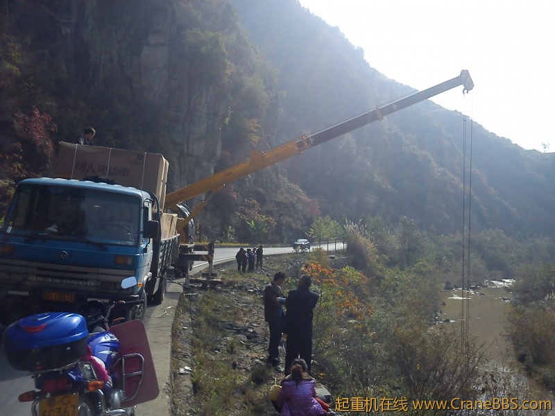

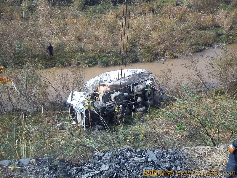

IMG_20121116_115019.jpg IMG_20121116_115027.jpg IMG_20121116_115030.jpg IMG_20121116_115034.jpg IMG_20121116_132450.jpg IMG_20121116_132504.jpg IMG_20121116_134933.jpg IMG_20121116_135007.jpg IMG_20121116_135011.jpg IMG_20121116_135015.jpg 今天的活  一个货车3吨多  有20米远的地方拖过来 腿子翘了  唉   吊上来后 好怕啊   20公里1700元.......... 好多时候 感觉安全才是挣到的钱 .......望论坛的吊友和起重机SF安全起重....

有20米的跨度吗
发表于 2012-11-16 21:01 | 显示全部楼层
20米你吊不起的,斜拉就不要伸臂,拉近了吊的时候吊车翘二十公分没问题五十公分就危险了。后车轮三个可以留水泥路上的。1700你还后悔你可真是个有钱的主。

三节的小八才能  二节就不行了

请问货车上系的钢绳是干什么的?

哈,柳工小八,不错哈,价格很不错啦,我们这里也就600
