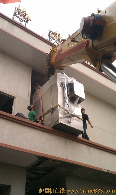

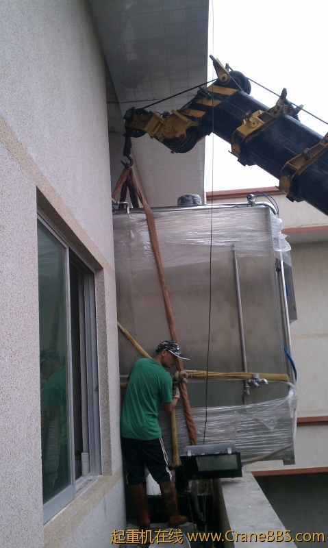

东西一吨多吧,中间我停了看看空间没有了老板急的说什么时候了工作还拍照砸了你手机。一千元小意思了

lz    你的小勾怎么是那个样子的呢

发表于 2012-11-16 20:55 | 显示全部楼层
小钩那样是为了能吊上去吧
 楼主| 发表于 2012-11-16 21:07 | 显示全部楼层
小钩不要用大口钩

发表于 2012-11-17 07:00 | 显示全部楼层
吊臂还可以再升点。

室内用叉车接力,把设备放下,布带再往后一点。
发表于 2012-11-17 19:53 | 显示全部楼层
这种活要有个吊装平台就非常完美了!!!

回复 7# woshidashuaige
    大哥!我以前老闆得隨車吊在吊掛設備進屋時桿子離屋頂太近!結果在放繩時桿子回彈頂破人家屋頂因此還賠了台班費跟少了一個客戶!!所以桿子離屋頂有一點距離還是比較好
发表于 2012-11-19 20:56 | 显示全部楼层
里面有叉车接的话我教你个好方法,一长一短2条绳子,短的那边挂个手拉葫芦,挂里面,调平,吊到位,松葫芦,里面叉车接,臂不用伸到屋顶下,用这方法我吊过11吨的罐子到3楼屋里
 楼主| 发表于 2012-11-19 21:12 | 显示全部楼层
里面的空间手摇叉车是有的,东西也不重那老板大惊小怪了。重了我也不这么搞带载伸臂了,吊一下才多少钱修一次多少钱是算一下的。
