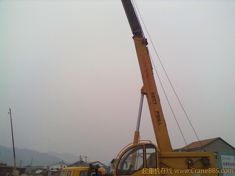

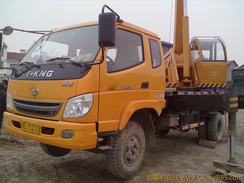

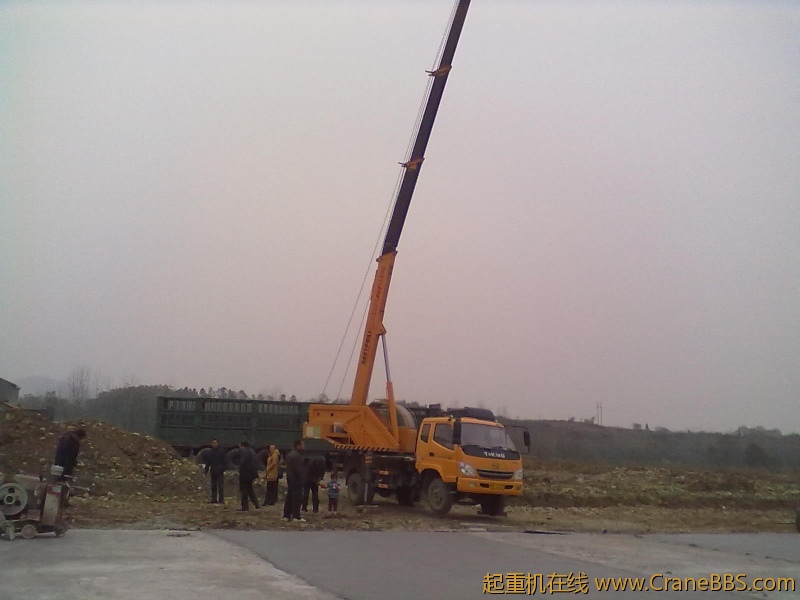

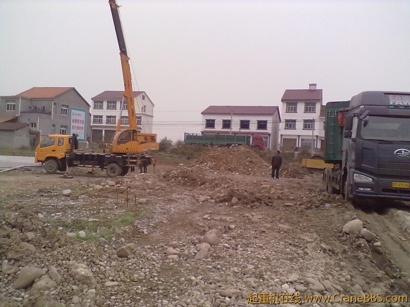

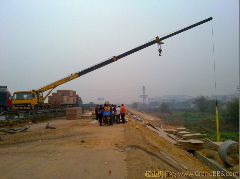

悲催的小八 照片z3 020.jpg 照片z3 022.jpg 哥的小八!简直一摸一样!
 楼主| 发表于 2012-11-23 21:06 | 显示全部楼层

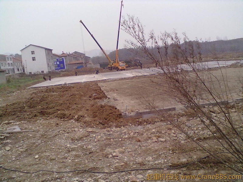

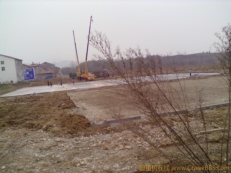

 楼主| 发表于 2012-11-23 21:08 | 显示全部楼层

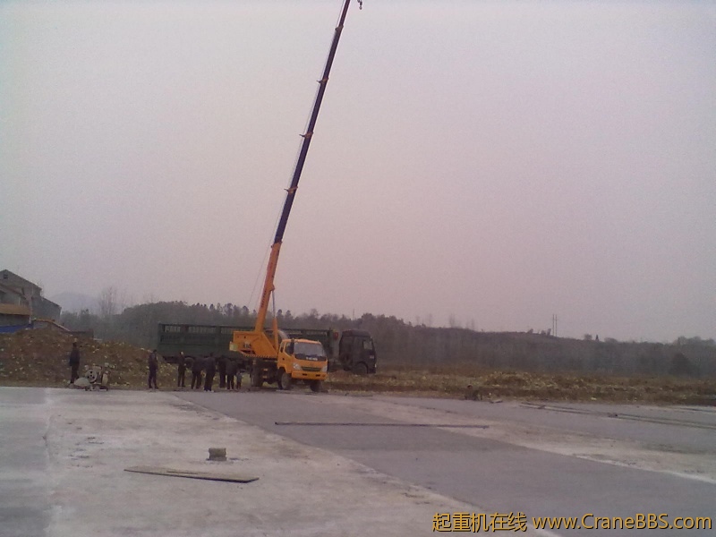

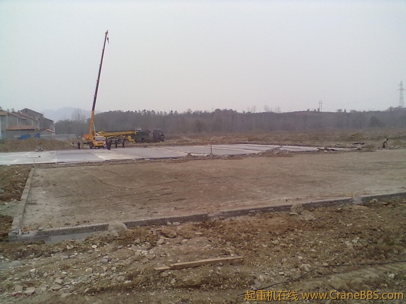

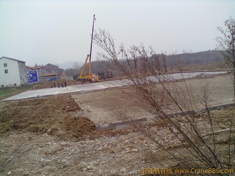

照片z3 018.jpg 照片z3 019.jpg 照片z3 023.jpg 照片z3 024.jpg 照片z3 025.jpg 照片z3 026.jpg 照片z3 015.jpg 照片z3 016.jpg 照片z3 017.jpg 这个幅度。
 楼主| 发表于 2012-11-23 21:16 | 显示全部楼层
第二张图的小八是我的,11年7月份买回来之后。就有人模仿我,11年9月份那小八也回家了。新车第28天碰高压线SF当场死亡,两小工残废,赔了几十万到现在还在打官司。新车干活28天一直停到今年10月份。一个什么都不懂的2货见我们生意好,就以13万的价格买过来自己干,什么都不懂啊 。不知道那里来的胆量。买过来第53天。也就是今天卸车把臂折了。你们看看这距离这高度他能吊起来2吨吗?我都不敢,没文化真可怕。出事之后叫我们去 ,我事情忙就没去。在附近干活的时候怎么发现他车停那里没动。过去一看才知道臂折了。你看他牌照都跟我一样只是顺序不同。模仿我?惨了吧!这车已经是第二次害人了 。不知道接下来的命运回怎么样。到现在还立在工地,收不下来!最后请的12吨来卸车!

发表于 2012-11-24 06:06 | 显示全部楼层
总有些二货认为这行饭很好吃,随便买个吊车就能玩的转。
发表于 2012-11-24 08:57 | 显示全部楼层
大师级别的人 看图片 那小8的位置 就拿12吨车吊2T都够呛 何况这钓鱼干了
发表于 2012-11-24 10:11 | 显示全部楼层

发表于 2012-11-24 11:44 | 显示全部楼层
回复 4# ihcukjoyew
    按道理,小吨位的吊机,起吊的距离太远了,是根本吊不起来的,再收绳子只会把吊车翅起来,怎么都不会折臂的。这明明就是质量太差了。
发表于 2012-11-24 11:50 | 显示全部楼层
回复 16# 大大力士
    我都会伸了,加上副臂也26米了,这个角度也是吊1吨,吊机后方也是翅起来了,都不会拆臂的。
发表于 2012-11-24 11:51 | 显示全部楼层
质量差的山寨车应该不要超载
发表于 2012-11-24 13:47 | 显示全部楼层
中国的市场就是被一些不懂装懂的人搞坏的,
发表于 2012-11-24 18:07 | 显示全部楼层
那一捆貌似没有两吨吧?一吨左右,不过他全伸臂卸车有点二了,一看都是外行。车站位也不对
发表于 2012-11-24 18:08 | 显示全部楼层
山寨车不要买山东的,买俺河南的
发表于 2012-11-24 19:52 | 显示全部楼层

 楼主| 发表于 2012-11-26 17:25 | 显示全部楼层
回复 16# 大大力士
    事情是这样的。吊第一捆用了下力,没起来,他以为是那里挂住了,叫小工上去看,小工看了说没挂着。他就估计踩了油门,然后手上就拉快了点给闪的。如果是吊不起他绝对是先翘车。这车臂一般吧。一块楼板接近一吨。正后方最多18米差不多!

个人认为山寨车买不得````尤其是好多门外汉认为钱好赚蛮干```没开过吊车的千万别买山寨车```血的教训啊`
发表于 2012-11-27 13:32 | 显示全部楼层
哈哈,还是老车子行吗,这车子样子看着还好做起来就不行了,这叫软超吧。
发表于 2012-11-28 11:37 | 显示全部楼层
1.车站远了
2.臂出多了,吊这样的,最多出5米臂。

发表于 2013-3-18 09:18 | 显示全部楼层
他以为全伸臂也能吊8吨!:lol
