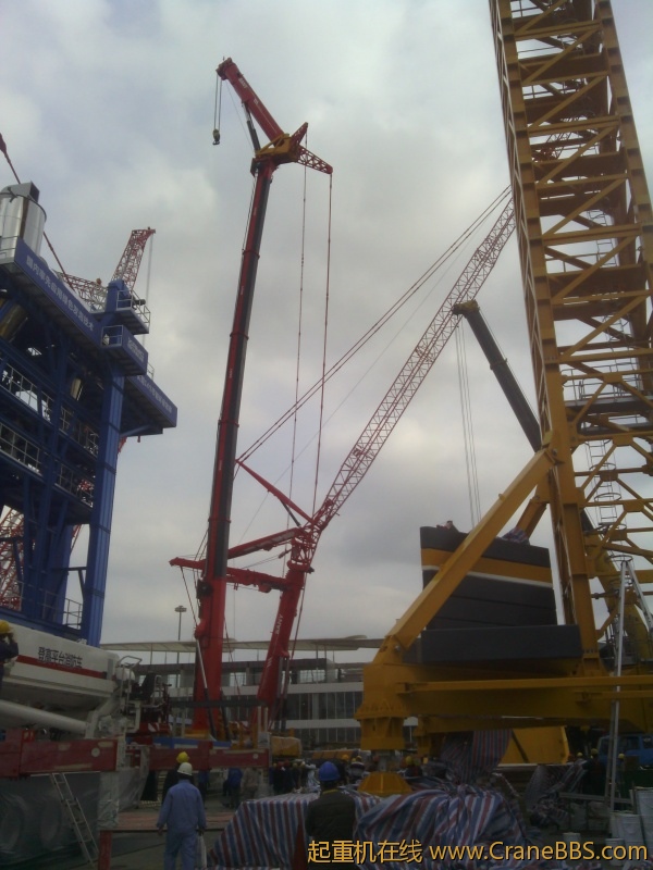

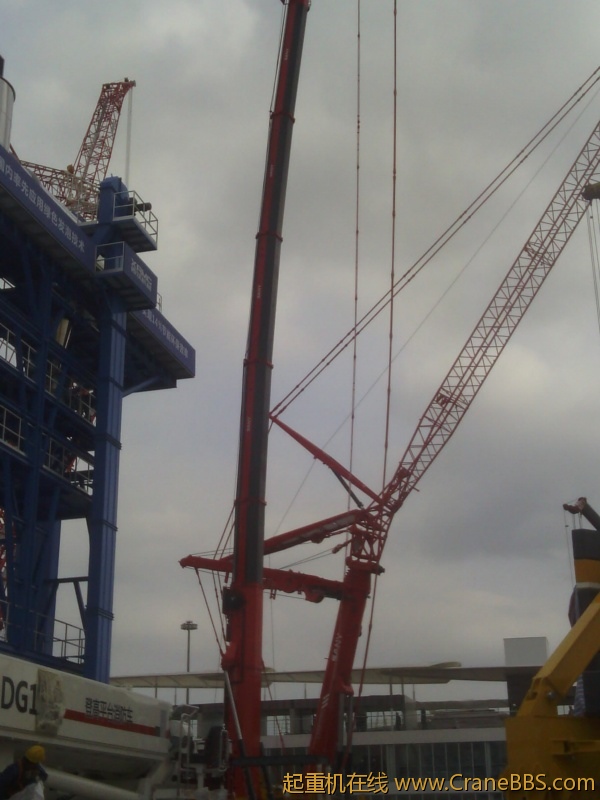

三一在安装中出现问题,主臂弯曲变形。玩大了!!!
全景
全景
近景
近景

三一抄袭格鲁夫GTK1100没弄明白!

设计上的  错误   还有受力不均匀
发表于 2012-11-24 16:41 | 显示全部楼层
这样设计的吊车 能吊重吗上面的 ?  怎么大臂 感觉啦背过去了

格鲁夫的GTK有四个拉板,三一有两个。当上面的吊臂重心靠后的时候,垂直的吊臂肯定会反向弯曲,这玩意谁买了,就等着死吧!

为什么不用四根缆绳呢!

拉索只有两条?如何保证吊重卸荷后的稳定性?
这个变形属于正常的挠度,安全上没什么问题,就是看着吓人了点,上装只有后面两个拉杆还是不行的,前面装1-2个再拉回来应该就没事了。
