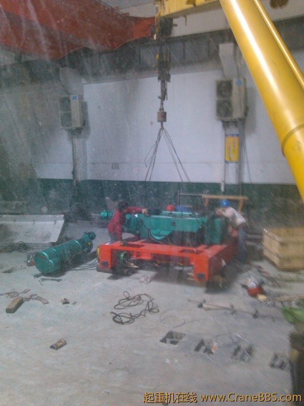

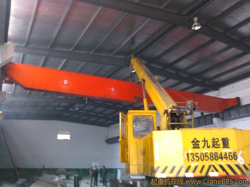

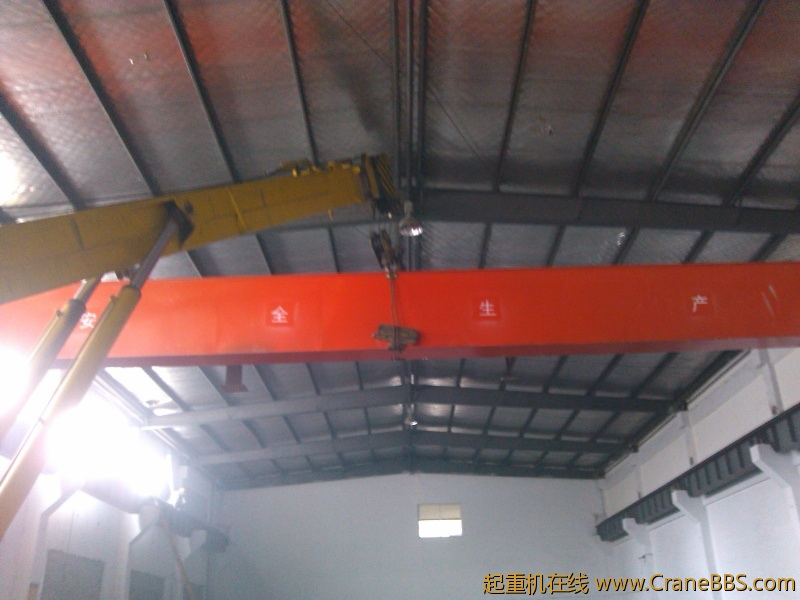

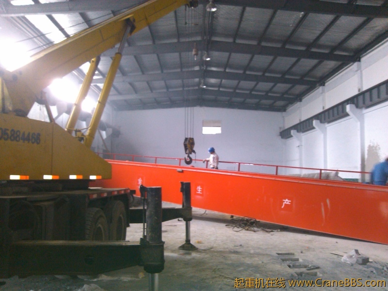

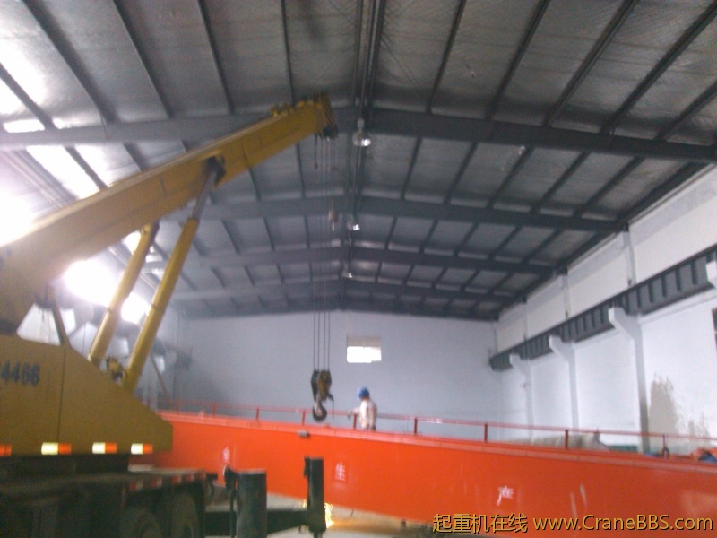

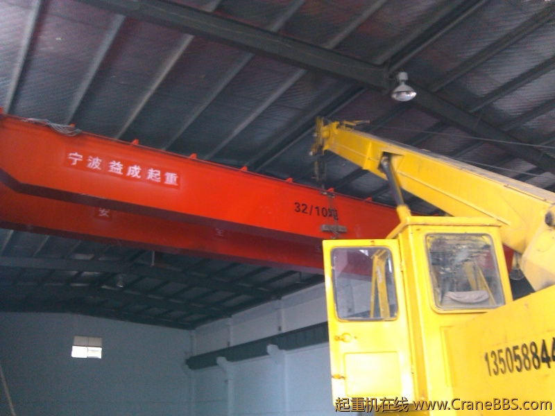

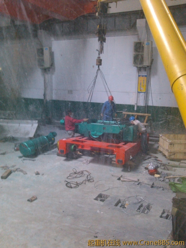

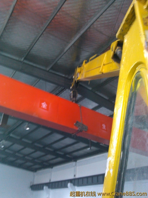

IMG_20121120_085703.jpg IMG_20121120_085709.jpg IMG_20121120_100946.jpg IMG_20121120_101158.jpg IMG_20121120_101821.jpg IMG_20121120_131937.jpg IMG_20121120_144406.jpg IMG_20121120_144415.jpg 真难干,高度不够,最高点就8.7M,行车单片6.5T,16C干刚好,大了干高度不够,小了吊不动

{:3_53:}高度正好啊
