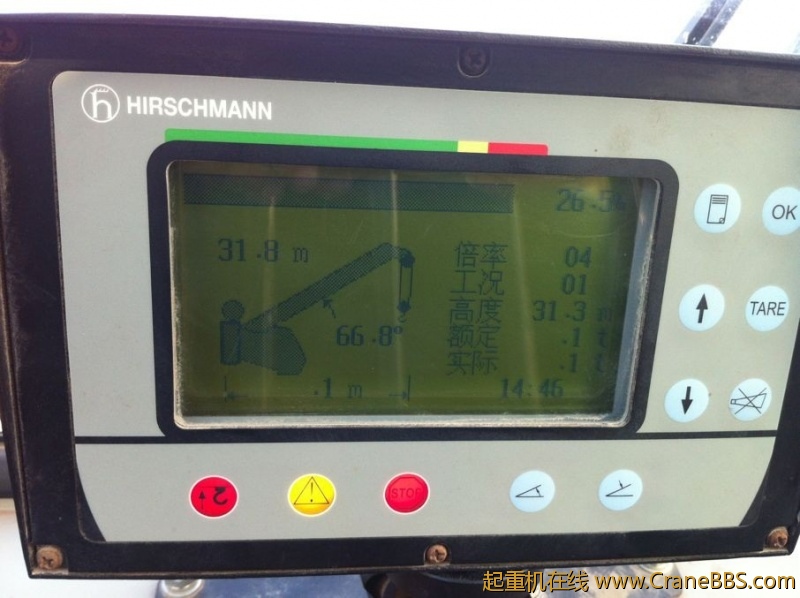

徐工20G5电脑不显示  额定  实际  幅度,换过液压传感器,请教大老师们这是什么原因,该调整或者修理哪了! 对了  工矿代码 E39是传感器坏掉了,可是换了之后还是不行,最终肯定是线路 或是电脑主板问题!

是不是电脑主板烧了````我的25K也试过``打电话叫厂家过来``原来电脑主板烧了``

没重设模拟值

E39不是程序和工况代码不对应吗?换传感器有效果吗?应该做下程序就好了!

    把传感器拆下来用化油器清洗剂洗洗,要还不行就得换传感器了

看他说那意思应该是换完传感器之后出的E39吧
