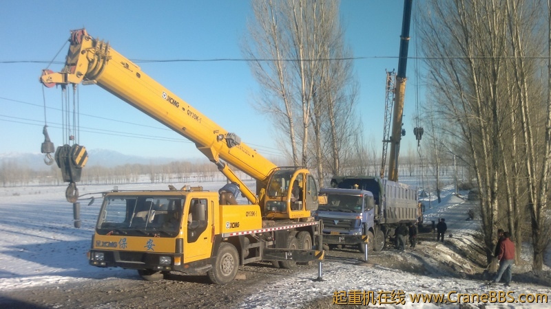

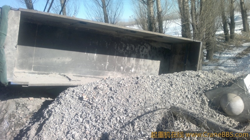

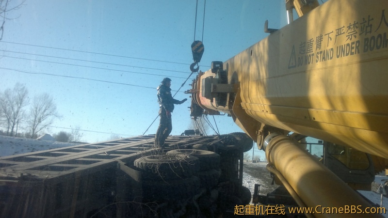

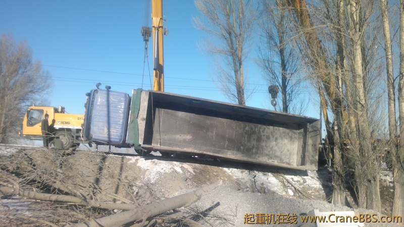

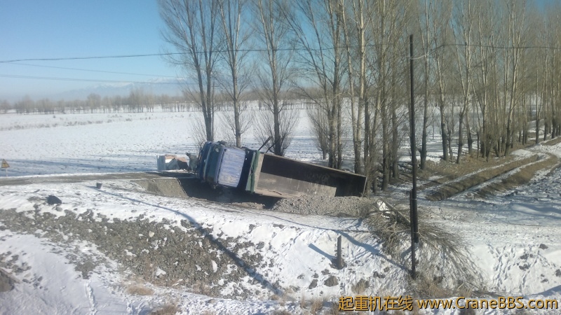

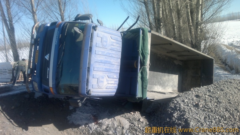

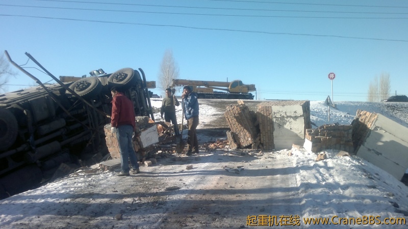

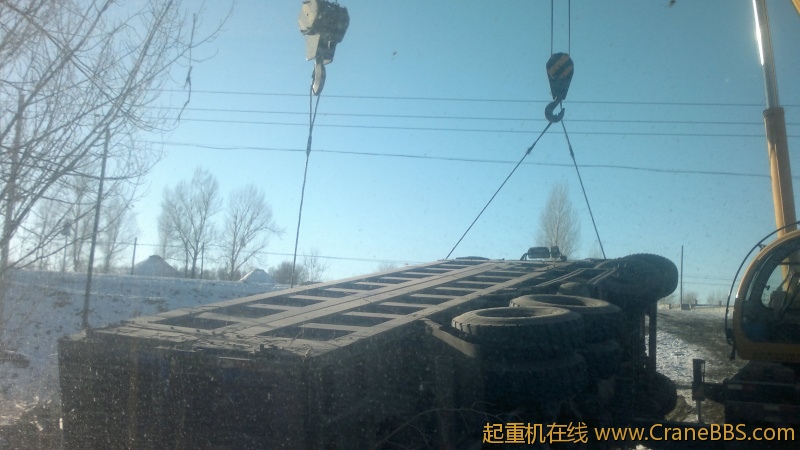

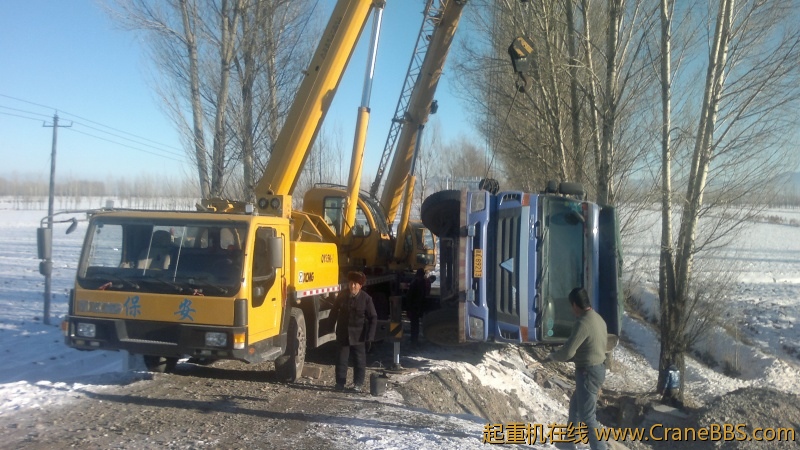

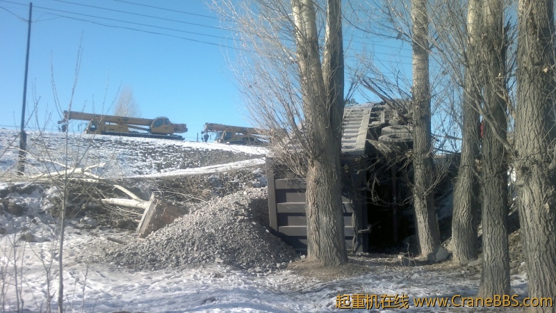

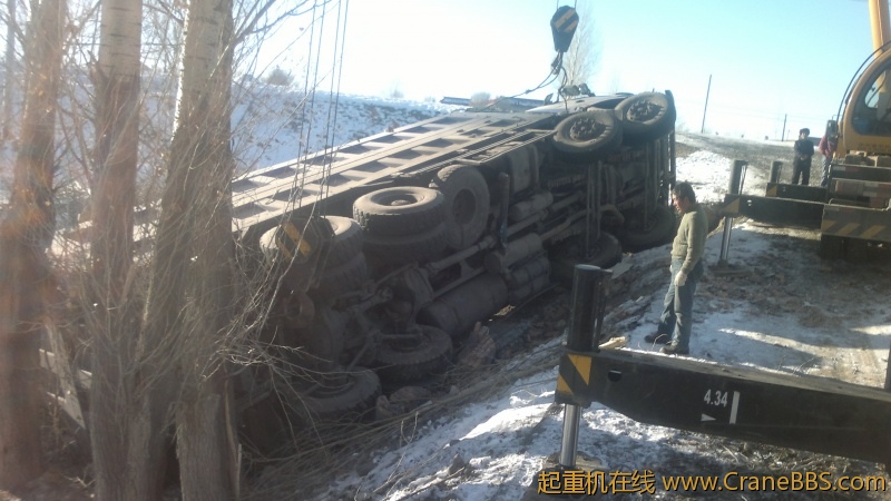

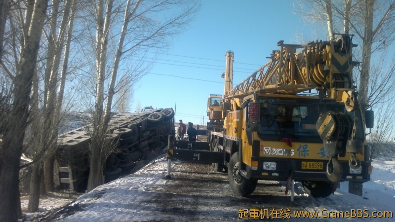

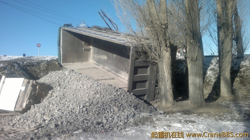

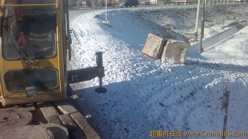

呵呵、让人动脑筋的施救现场【滑、窄、斜、树】
发表于 2012-11-28 21:00 | 显示全部楼层 |阅读模式
:P:loveliness::):victory:

发表于 2012-11-28 21:25 | 显示全部楼层

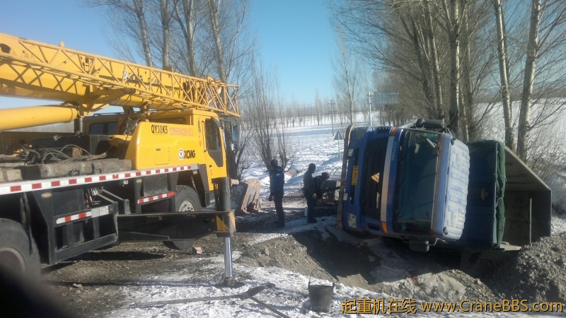

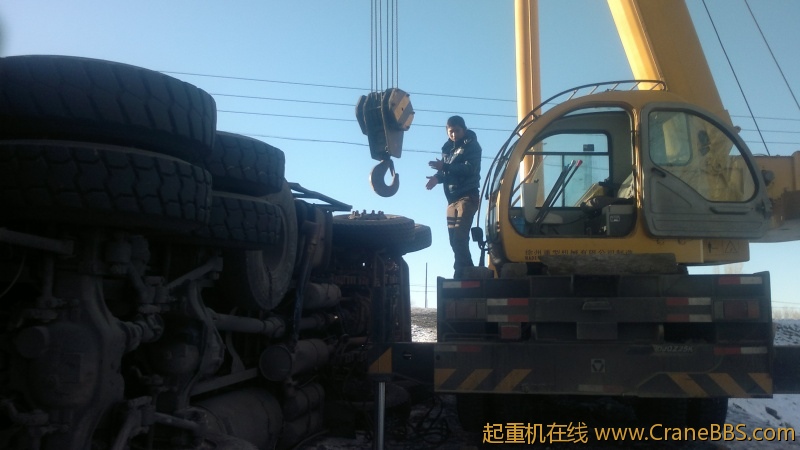

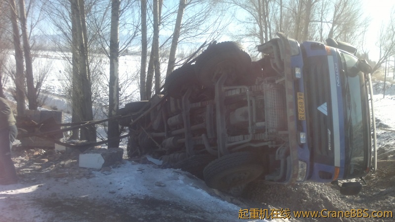

驾驶室保护的很好啊

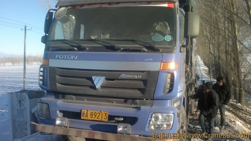

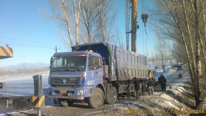

这车估计直接就能开走了吧

:lol地冻得刚刚硬 不用垫什么东西了
发表于 2012-11-28 22:10 | 显示全部楼层
完美啥啊 这个活我自己长江36轻松搞定 而且不用挪车 不用不服气 等有机会我照几张 让你瞧瞧 这刷啥啊
最近都是晚上吊大翻 手机的闪光灯不亮 也懒得照了 关注我 等我发 让你瞧瞧

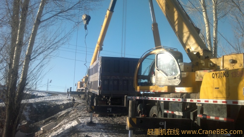

问下  25K停在编号8002照片那个桶那能吊起车头吗

开个玩笑说,这个车我用我的十二就可以搞定。在挪车的情况下。不必调两台车,你是不是赚人家吊车费呀!

驾驶室没事呀

回复 13# 好逊的新手
    K5有前脚压力顶你不知道?
发表于 2012-11-29 07:36 | 显示全部楼层

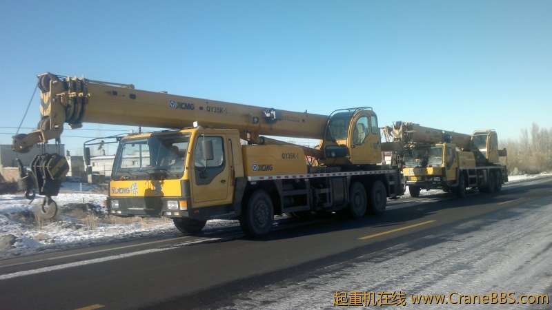

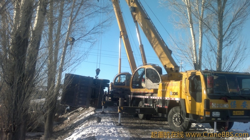

好活啊~两车靠的是两驾驶员技术!

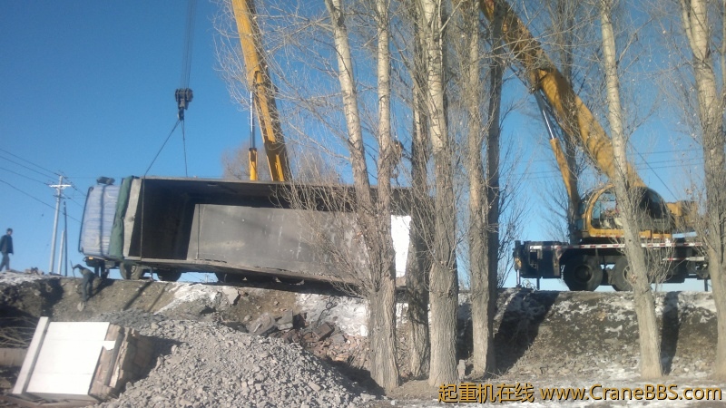

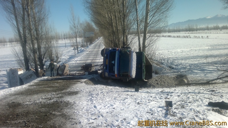

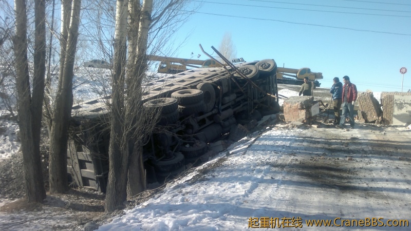

这车..如果有地方可以绕过去的话..并且直接翻正..没东西挡的话..我一个16H就能搞定..哈哈哈..这种活..我搞多了..车子重20.4吨..如果直接翻正..树挡不到的话..教你个方法..很容易的...大梁左右两边都上钢丝绳和S勾..当一边受力以后..首先是翻正..当翻正以后..两个绳同时受力..就可以直接吊出来了..上个月也吊了一辆和这差不多的事故车..不过是16H和K5配合的..距离有点远..

    我是我25K第一下车尾对事故车车头方向  K5 还停事故车尾部   那样25K不挪车能吊起车头吗   那要用前支脚啦

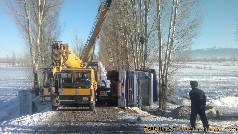

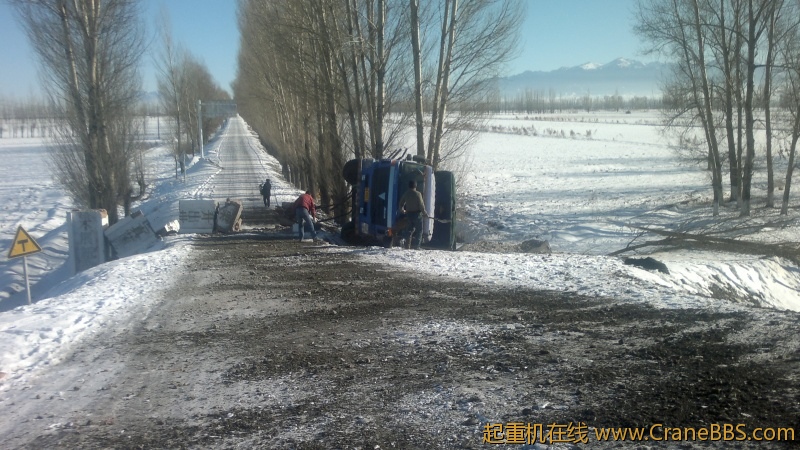

场地是不怎么样

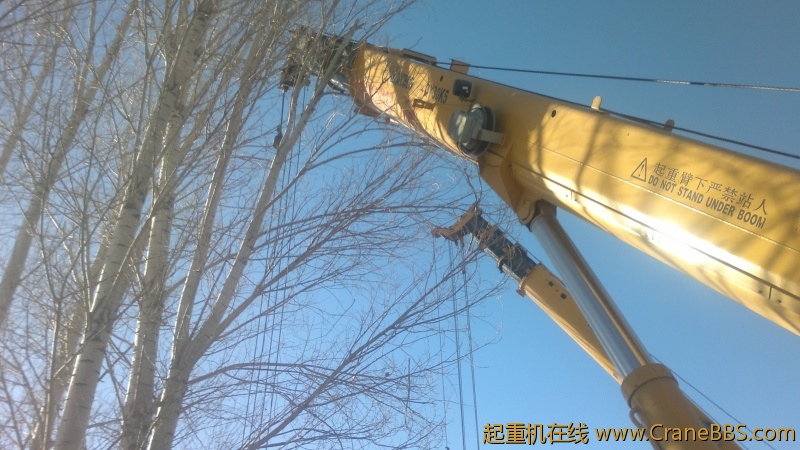

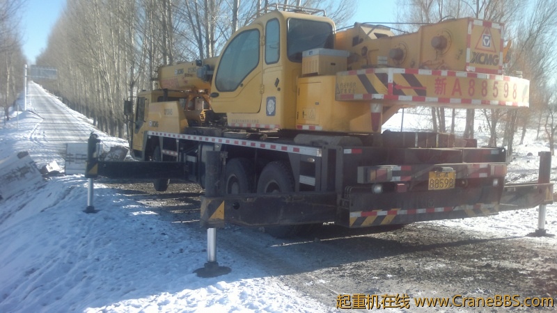

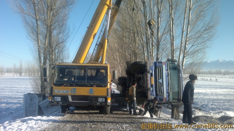

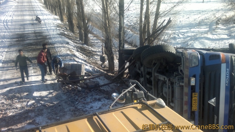

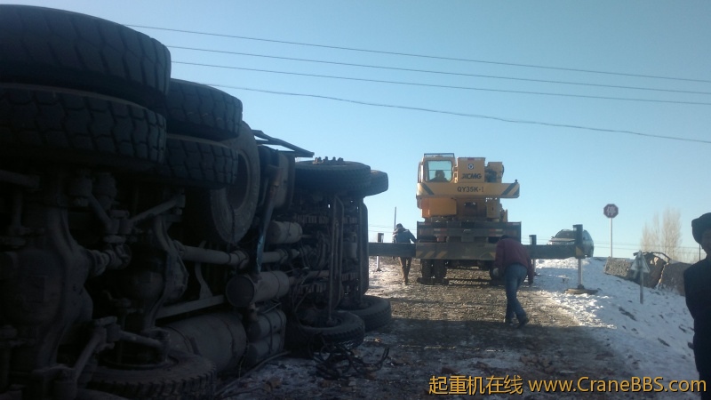

   呵呵呵 一般了,楼上高人太多了,看的我笑个不停,实在是为他们惋惜啊,干那么多年了成精啦。此车没有场地,路上有冰雪,车前有高压线、车中间有坑、车尾有树,吊车支腿不能完全打开,车站远了怕把自己滑下去,站近了只能打半腿,而且还是在坑边提心吊胆的,大车来了更没有地方,只有20和25吨的最佳,事故车驾驶室一点损失没有,施救过程不能二次伤害,负责自己给人家陪还拿不到施救费,三十公里路施救费五千块,安全吊完以后,车主高兴的马上就是一把清现金五千元,合作愉快。:loveliness:呵呵,刚开始去了都没有心吊了,动脑筋啊。:victory:
