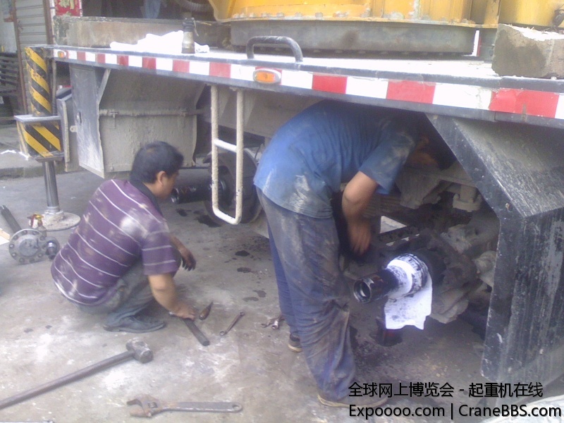

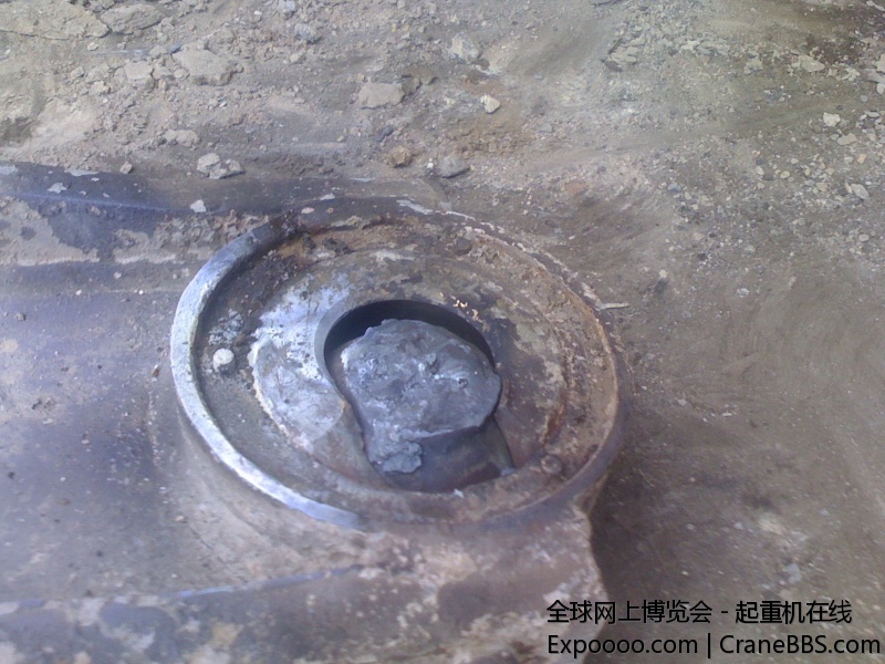

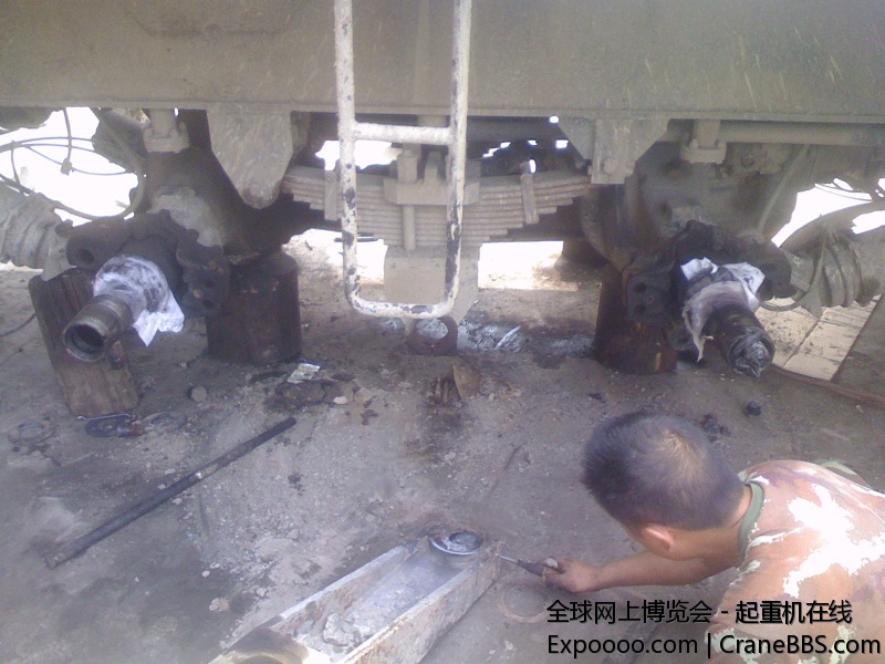

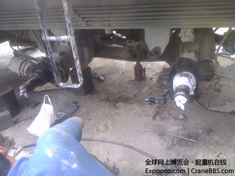

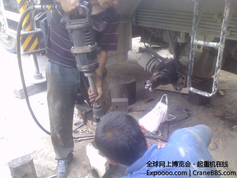

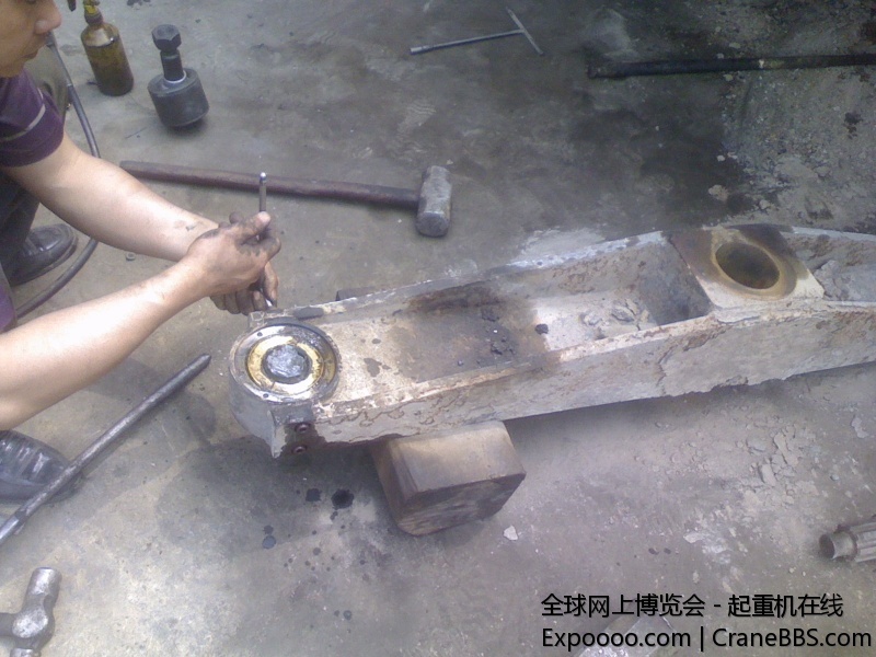

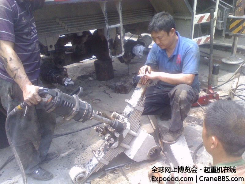

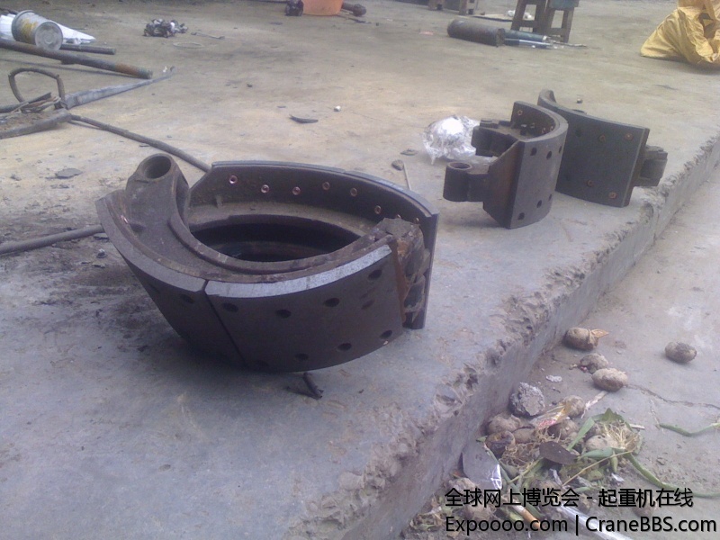

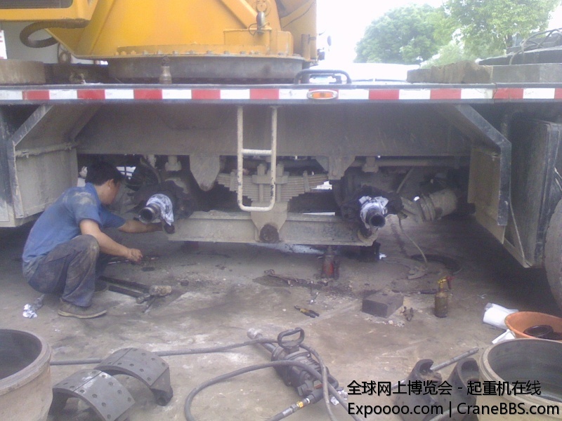

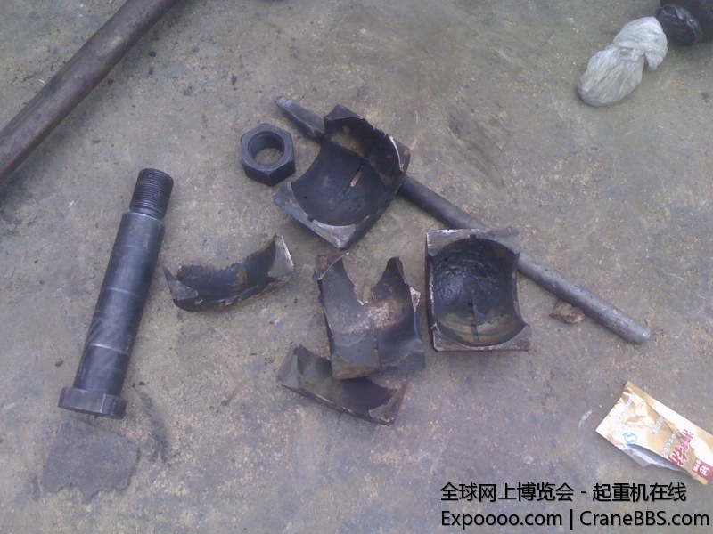

买旧车 修点车是很正常的事 之前的浦沅16c 我也换了一套 今天我这个车也给他换了 顺便刹车片也换了 三一早期的车用料好事很好的 都是铜套 要是定期打黄油 应该比较耐用 这次拆下来一看 完全是出厂到现在根本没打过黄油 IMG0529091500.jpg IMG0529092200.jpg IMG0529094200.jpg IMG0530103400.jpg IMG0530103401.jpg IMG0530103500.jpg IMG0530114600.jpg IMG0530130700.jpg IMG0530143200.jpg IMG0530143201.jpg IMG0530144200.jpg

不修不行啊 两个桥左右跑 这次修了我好几大千 我以前的浦沅车也在我手里换了这个 东西 主要就是原车主没有打黄油保养

我买了两台旧车 两台都在我手里换了这个组件 不换不行到以后平衡梁搞坏了就更要花钱了 修这个是个大工程 我修了3天

连修理费一起3000多 修理包2700
