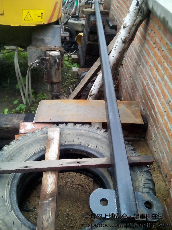

如题,求各位SF,老板 发几张图来看看 学习学习!

一根钢管.加两块上下有洞的钢板...把钢铁焊接进钢管里面..钢管最好从两头切割把钢板镶进去 ..这样.钢管受力只受两头的挤压力..这样比较能吊重.

你们的那钢管多长呢》? 我打算用来专门吊小车用的。:handshake

量一下你的吊车车身有多长就弄多长吧..一般2米3到2米5..钢管越长越好..绑车子的绳子越短越好..这样就不会挤到车子了..

吊收割机用的3.6米,还有一个吊轿子的2.3米。

真长见识了,谢谢你!      你的做得真好!
