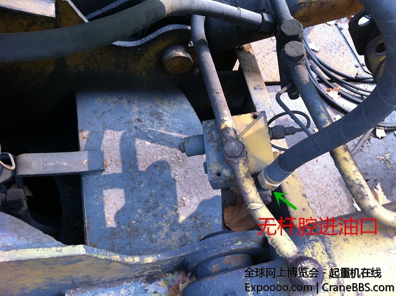

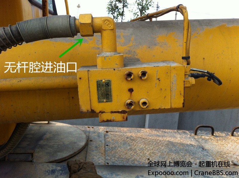

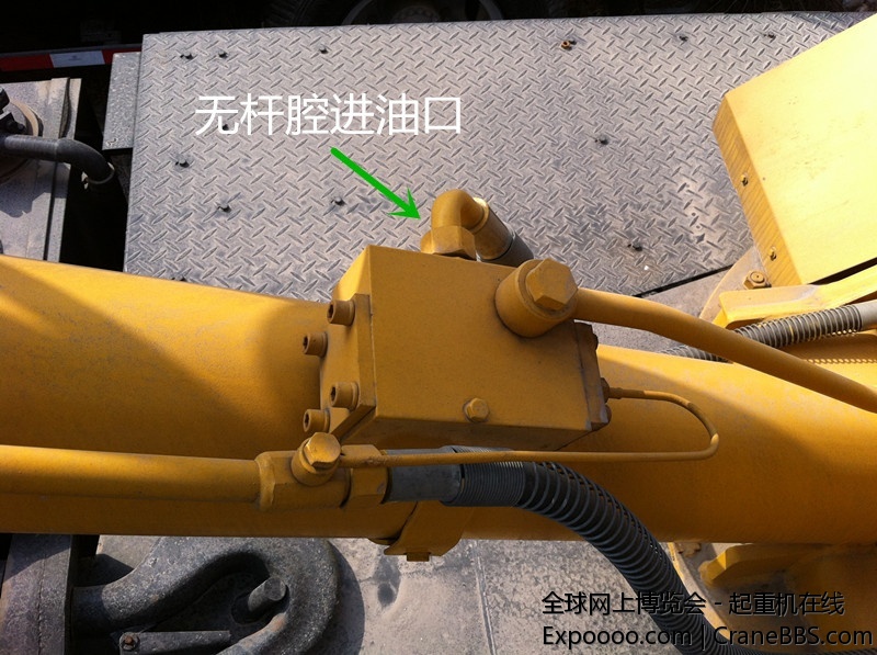

两个原因:1.平衡阀损坏。2.油缸内泄。
排除法检查:龙门架上抬变幅10cm左右,停车熄火拆无杆腔进油管,如进油口有油滴出且变幅下落,证阀坏,检修或更换;不漏则证油缸内泄,检修更换密封件。
