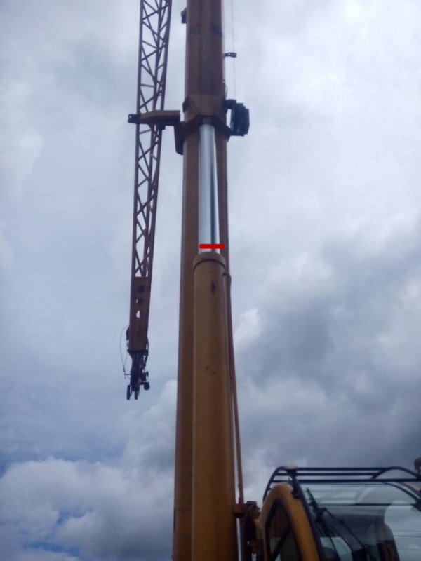

吊物熄火,安装工在上螺丝,稍息片刻,光脚搭在玻璃上,正想到***】里看看小伙伴们在讨论什
么,“咕咚”一声,惊出一身冷汗,刚刚对好位的物件错位了,引起工人一片责备,起动重新对位。吊装过程中你遇到
过这样的现象么?
原因:1.自动缩臂。2.变幅掉缸。3.垂直掉缸。4.滑钩。5.地基不牢。
分析:如果只发生过一次可能与地基不牢或滑钩有关。但是地基不牢车子会慢慢下沉,而不是速掉,此原因只占5%。滑
钩现象同上,也是慢慢下滑或者是吊装过程中一落千丈,而不是掉一下就停,但也有可能不是绝对,所以此原因也只占
5%。那么90%的原因在3、2、1上,如何确诊呢?知机道来告诉你。

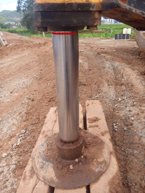

确诊方法:晚上下班后,支起车子,抬臂仰角60度,微伸臂5cm,落小钩至地面5cm处(条件允许可负重测试)。变幅油
缸筒顶部与活塞杆尾部交合外,抹上一道黄油(四支垂直油缸同,见图)。翌日清晨,小钩落地,证车坏。检查变幅
油缸与垂直油缸黄油痕,哪个淹没证明哪个有故障,都完存,说明大臂故障,如大臂全部缩回便可确定伸缩掉缸无疑。

知道我怎么检查的么,弄个钩子称吊一个比较重的物品,看重量的数字有木有变化就知道了
