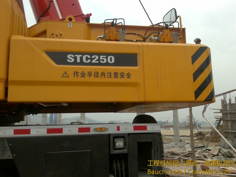

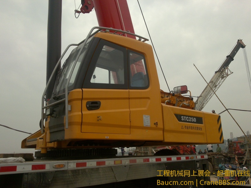

STC250

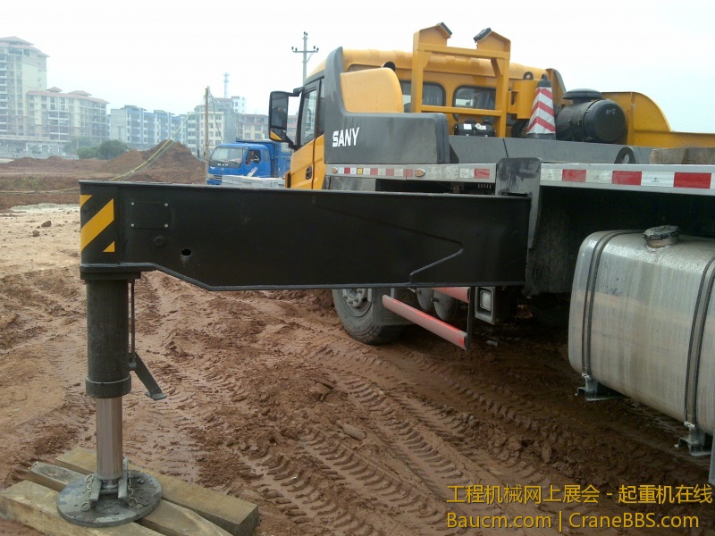

支腿改了
支腿改了

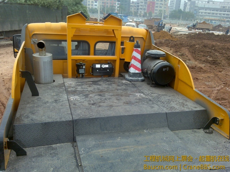

感觉这里改的最好的了,够大够平,很实用啊

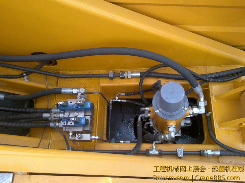

回转中心
回转中心

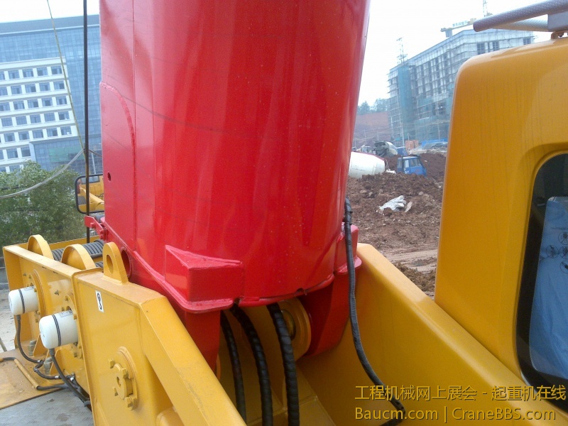

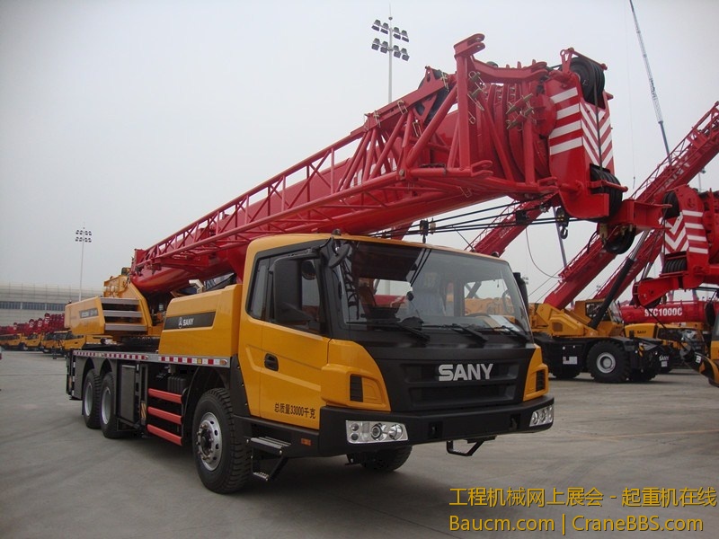

U型臂
U型臂

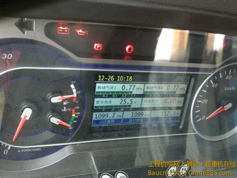

下车仪表
下车仪表

  前支脚箱加高了不就传过大梁  前小梁是焊在支脚箱上  那前方作业要小心啊

前腿太高,副腿没法打了,稳定性和强度都没以前的好了,个人不喜欢
发表于 2013-1-12 05:41 | 显示全部楼层
前支腿看不习惯,我经常要借助前支腿上下车的。这样设计就不方便了

发动机平台设计挺好的,可以放东西

前面的平台做的不错,空间大了,侧板也改进了,前腿太高,要是遇到不好的场地,副腿需要多少枕木、

前支腿是败笔!其它的不错,我们家“山寨”小5的前支腿就是这样的太高开的时候摇晃厉害>_<

平台不错《前支腿这么高副腿不好》打稳定性也不好吧

个人觉得这样前支腿稳定性降低了,U型臂是进步,但是觉得大臂根的销子是分开的2个,不如一根通轴的好。个人观点

下车是软饰还是卧铺?平台设计不错,发动机位置下降了吗?如果是下降式设计,离地间隙时候会变小?平台空间更大,可以装更多的钢筋头 卡扣啥的·:lol 前支腿这样设计,估计稳定性要差,U型臂还是不错,下车仪表盘数据显示还是一目了然,估计维修成本要提高,液压管路走向设计的不错,看起不乱,回转旁的的电磁阀组是不是考虑回转稳定性和微动性的?期待新的亮点!

U形臂的抗弯能力比多棱臂好得多

三一是私企,舍得投资,前腿和发动机平台都不好,断气刹也装的不是地方,唯一好的是U型大臂,这么大的车子发动机后面地方足够用了,要把东西放在发动机平台上半路不好维修和自检,也容易高温,这种车本来就高温,这大夏天的把车不别着火了。总之,有利就有弊。三一也真费心啦,不知道怎么才好,谁设计的前腿真乃圣人也;P
