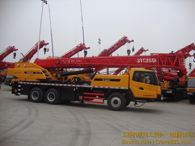

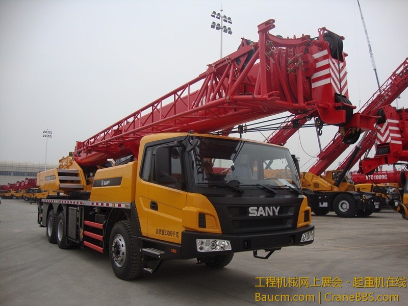

2013年三一最新款25吨

25吨吊车U型大臂的国内有好几个厂家在做 三一要是把这U型大臂装在原来的STC250上那就是好车了 这个车前支腿那个猪头设计师设计的 重心越高稳定性越差 前方作业要小心了 千万不能晃动过大否则

要是原来的25T改了U型大臂我会考虑 这种车再便宜我不会选择 还是安心开我的QY17   因为这种这种前支腿设计的太差了

发动机舱是亮点

前面的平台做的不错,空间大了,侧板也改进了,前腿太高,要是遇到不好的场地,副腿需要多少枕木、
一腿一腿来

这么败笔是设计,真是垃圾设计师。
车架,前腿裤横穿车架,直接降低车架强度,对腿裤的钢材质量和焊接技术也是个巨大的考验,以前的设计是整体车架,强度要高的多,车架是压在腿上的,对焊接的要求不是太高,前方作业,打第5支腿的话,梁受不了。你所说的传动轴夹角是不可能取消的,只不过是发动机降低了,夹角小点罢了,发动机降低,离地间隙就小了,离地间隙小也不见得是好事。

平台改得好,只是支腿……前支腿要往水平腿下垫木头要垫挺高吧

这家伙, 真厉害, 很喜欢平台, 感觉25的支腿没有必要这样设计啊! 很容易变形,拿不出来!

发动机平台设计挺好的,可以放东西
同感

不知道这款车大臂粗不粗 以前三一25T的大臂普遍比同行业其他品牌较细
 楼主| 发表于 2013-2-24 13:00 | 显示全部楼层
《志诚吊装》 发表于 2013-2-23 14:36 static/image/common/back.gif
大臂比徐工25K4的大很多啊
发表于 2013-2-24 17:17 | 显示全部楼层
2种版本的S机型.底盘可选装新款或老款,大臂都是U形的.
