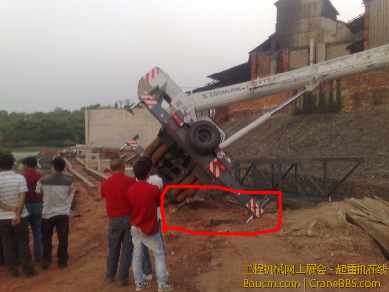

新车回来还没一个星期

前腿没出

发表于 2013-2-4 09:59 | 显示全部楼层
右前腿下沉了吧

发表于 2013-2-4 13:10 | 显示全部楼层
腿子没打好吧

发表于 2013-2-5 00:11 | 显示全部楼层
右前腿子是没出还是压了回去

发表于 2013-2-24 15:07 | 显示全部楼层
:L前右水平腿没出,好像前腿那旁边有个坑,可是为何不挪一下车呢
回复 赞 反对
发表于 2013-2-24 21:56 | 显示全部楼层
别靠那没伸出来的腿那就没事的   转的太过了
