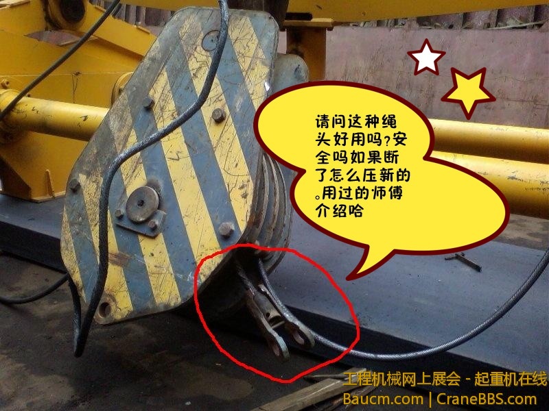

发表于 2013-3-5 18:10 | 显示全部楼层
是大臂上的插宵松掉了?

发表于 2013-3-5 20:04 | 显示全部楼层
钢丝绳的头掉了!!!!!

发表于 2013-3-5 21:47 | 显示全部楼层
钢丝绳的锁头销子掉了,我以前也发生过,在伸臂时销子突然落地,幸亏不是在载重状态时,后来就小心了。

发表于 2013-3-11 10:22 | 显示全部楼层
开大车的司机都比较当B,都认为自己是老大,就会坐在驾驶室不愿动。下面的施索工有的懒的就为自己方便更换大钩的倍数,就连保险条都不打。

发表于 2013-3-11 14:44 | 显示全部楼层
大钩销子跑出啦了?
