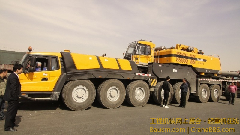

国产600T轮式起重机吊2MW风机,800T和1200T不好混了

三一首台600吨,
工况是根据客户要求定制的,与徐工800吨相当!
支持国货,支持三一!

路上行驶
发表于 2013-4-7 11:03 | 显示全部楼层
路上行驶

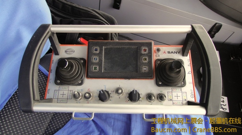

遥控操作装置

楼主你这是2.0风机吗    我问了三一我这里有1.5风机他说他们600干不了    塔筒高80米  机 重 82吨

ac350吧那车?三一600吨零下40度可以直接不费力启动打火

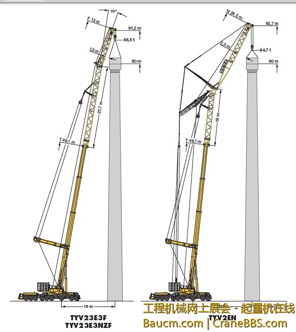

楼主,三一的600吨全地面起重机的性能比LTM1750的还要强悍?以下是LTM1750风机吊装示意图。
求科普
LTM1750
LTM1750
 楼主| 发表于 2013-4-8 22:32 | 显示全部楼层
安安YOYO 发表于 2013-4-8 13:01 static/image/common/back.gif
求科普
老大,我没说三一的600T性能比LTM1750要强。一个800T级的,一个600T级的,性能自然相差不少。
但是单就2MW风机来说,LTM1750要用到塔臂工况,配重也多了不少。这样进风场至少要比SAC6000多出2-3车附件。

如方便请您正面回答问题,80米高的塔筒,三一的600吨全地面如何吊装2MW风机机舱?(不排除风机厂家的制造区别,譬如永磁和机械式)
发表于 2013-4-8 22:38 | 显示全部楼层
起重机的起重力矩和吊车本身质量有必然关联,配重的多少在某些情况下决定起重机的起重力矩,所以多几车起重机附件正常。

安安YOYO 发表于 2013-4-8 22:36 static/image/common/back.gif
如方便请您正面回答问题,80米高的塔筒,三一的600吨全地面如何吊装2MW风机机舱?(不排除风机厂家的制造 ...
施工图片是最好的正面回答。
二楼的图片就是风机型号,它的详细参数网上可以很方便的百度到的。

塔筒76米高,机舱多重啊?多重?

去年上海展同台展出还有一台仿GTK1100的,看标题吊2MW风机还以为用的是那台"GTK"呢,
看了转场图片,吊臂是分开运输的,8轴底盘上600吨,真把鬼子AR5500M学到手了.

安安YOYO 发表于 2013-4-9 21:10 static/image/common/back.gif
塔筒76米高,机舱多重啊?多重?
你62楼找的LTM的图片高度80米很明显是机舱中心点到地面的高度,所以如果列数据的话最好是同一数据。
 楼主| 发表于 2013-4-9 23:18 | 显示全部楼层
正面回答其实也没什么不方便的。:)
这车三一广告也打不少了,上海bauma展这个车型就去参展了,当时三一的宣传是风机工况80吨吊高80米。
如果完全照这个参数吊载,能吊载目前国内大部分2MW的风机,并且在这个参数下根据他们厂里的实际极限工况(超载工况)来对比的话安全系数是相当的不小的。
所以像你62楼描述的左边图片工况那是绰绰有余,但是右边塔臂工况就不属于这车的额载工况里面了。超载工况能不能干这里就不方便说了。
发表于 2013-4-10 00:07 | 显示全部楼层
这一节臂有多长啊????
机舱还在第6节臂(多一点)的地方,怎么有80米呢?
 楼主| 发表于 2013-4-10 08:20 | 显示全部楼层
yanyong185517 发表于 2013-4-10 00:07 static/image/common/back.gif
这一节臂有多长啊????
要不说三一的人还是有点想法,这车主臂全伸有90米,图片里面的全92%工况主臂也有84米,再加短副臂和车架高度,80米绰绰有余。
求科普
利勃海尔LTM1750的设计理念及优势:
       利勃海尔LTM1750-9.1是利勃海尔两种成功机型LTM1500-8.1和LTM11200-9.1之间的补充。9轴起重机的优势在于,它能够带着整个伸缩臂在公共道路上行驶,无需拆卸。 为支持全球经济,利勃海尔在LTM1750-9.1设计阶段考虑了各种运输重量和车轴的变化。基于利勃海尔的这一设计理念,大大缩短了这款移动式起重机的提升时间。 当LTM1750-9.1带着伸缩臂到达工地,撑开前支腿,用户通过选购起重机车尾的附加支架便可自行安装后支腿,无需辅助吊车。
      我们能看到,它本身就是短臂型产品(伸缩臂只有52米),主要是针对欧美市场开发的,下车(包括伸缩臂及前支腿)方便运输安装,施工用塔式副臂的产品(很大程度上是同现在市场上的LTM11200相比较,它的配重204吨,比LTM11200还要重2吨)。
      同时,它的推出在某些方面也针对竞争对手特雷克斯德马格的AC系列短臂型产品。
      所以,个人觉得,不存在比不比LTM1750强。三一SAC6000主要工况在主臂,所以主臂会是90米长,这是优势(LTM1750只有52米,徐工QAY800也只有84米)。
      但是,SAC6000长距离公路运输还必须撤掉主臂,这相对于LEM1750又差很多!只能说是两者在设计时候,奉行的是两个理念!
不在小松的小松 发表于 2013-4-9 22:55 static/image/common/back.gif
数据表述方式是一致的,机舱轮毂中心距离地面79~80米,塔筒高度77~76米。
