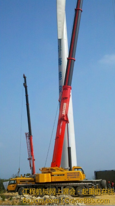

三一220也甘风电啦 psbCA0YOR5S.jpg psbCA1ZW2CJ.jpg psbCA43XMNI.jpg psbCAOBBXXB.jpg psbCAXL11H0.jpg
发表于 2013-5-23 21:08 | 显示全部楼层
三一220也甘风电啦
发表于 2013-5-23 21:38 | 显示全部楼层
是检修活吧?
发表于 2013-5-23 21:39 | 显示全部楼层
