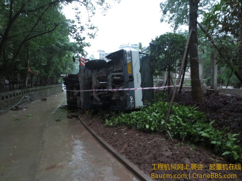

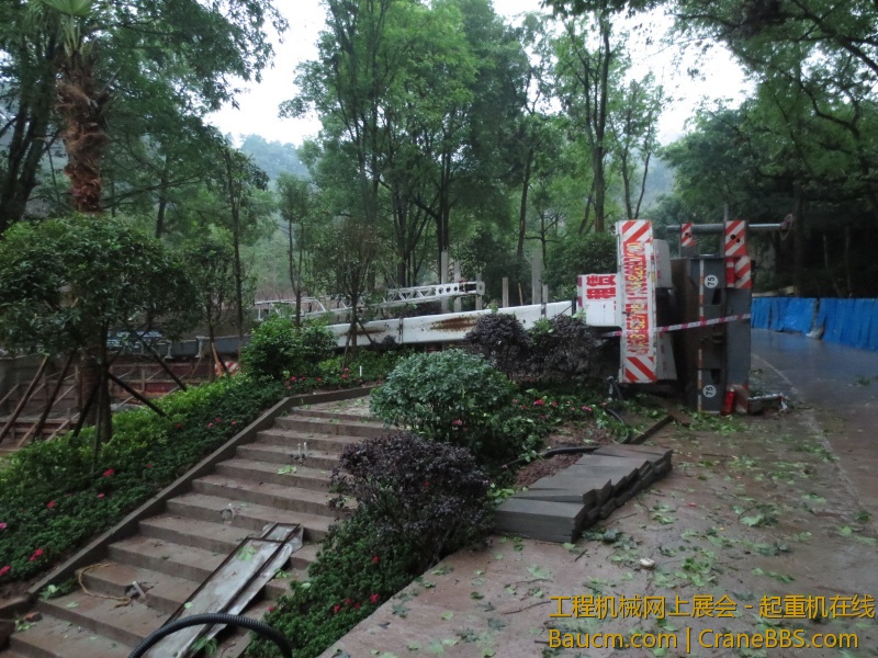

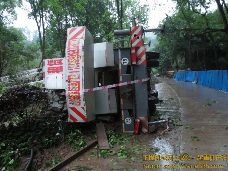

发表于 2013-5-17 21:19 | 显示全部楼层 |阅读模式
侧翻
侧翻

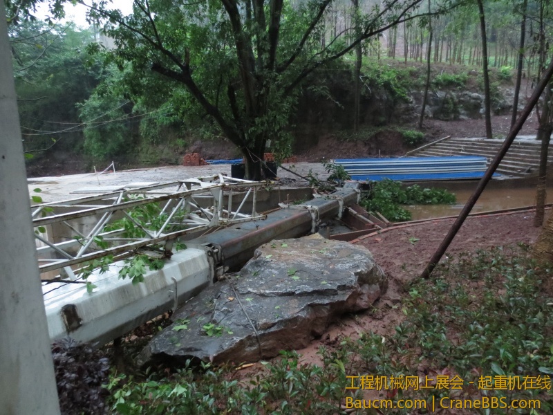

四节 五节 折了
四节 五节 折了

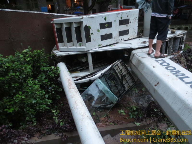

虽然驾驶室烂了 幸运驾驶员没事
虽然驾驶室烂了  幸运驾驶员没事

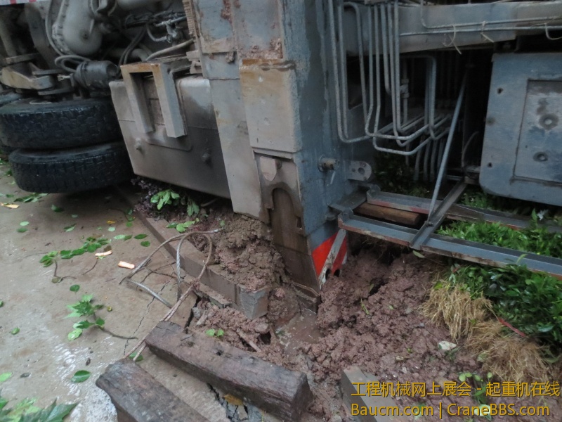

直腿没支够
直腿没支够
主要原因是物件吊太高
主要原因是物件吊太高
哎 这回我损失大了
哎 这回我损失大了

后支腿油缸变形:dizzy:

楼主啊你怎么能怪主要原因是因为物件吊得太高呢 本身主要的原因就是因为支腿伸得太短 宁可伸到花圃里多垫木头和打副腿
 楼主| 发表于 2013-5-17 21:41 | 显示全部楼层
wxj19700316 发表于 2013-5-17 21:32 static/image/common/back.gif
楼主啊你怎么能怪主要原因是因为物件吊得太高呢 本身主要的原因就是因为支腿伸得太短 宁可伸到花圃里多垫木 ...
因为最近下雨 土里太软  新回填土  不能支腿  正因为直腿没支够  物件又吊太高  本生物件可以离地十公分转过去   就算车子翘也不会翻  可是我那驾驶员吊了有三四米高  车子翘了就来不及了

在腿子出这么少的情况下 应该没必要伸第2节吧 还出那么长 翻车的几率就更大了:Q 驾驶员缺少经验啊
