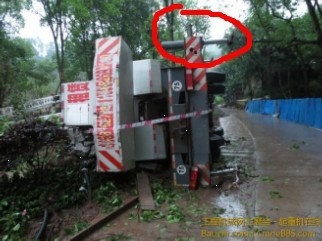

就这场地 楼主也去干?就这情况 不用说你吊的太高了,就是贴着地面慢慢趴杆也会翻车!因为地面和支腿条件都不行的。多少钱我都不会干的。希望楼主吸取教训~~

因为最近下雨 土里太软  新回填土  不能支腿  正因为直腿没支够  物件又吊太高  本生物件可以离地十公分转 ...
看你那上车驾驶室都压扁了。不知道驾驶员怎么样。

在腿子出这么少的情况下 应该没必要伸第2节吧 还出那么长 翻车的几率就更大了 驾驶员缺少经验啊

支腿出台少了 一个字懒 地质不好可以全伸打副腿 副腿很重要 还有支腿出少的情况还出二节臂 伸那么长 这很危险

看地上 很明显混凝土路面打的不一样  还在薄的地方 支车。。。

腿没出够,还吊那么高,二节臂还出那么长。又不做好翻车可能的准备。吃一堑,长一智。
