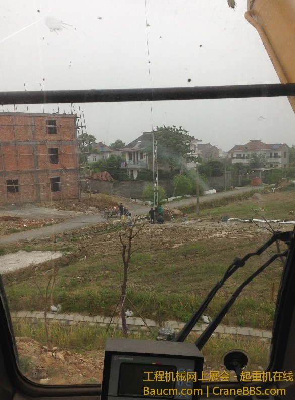

楼主: 春夏秋冬
这样的场地能行吗?在线等 ,急求,等大神!
 楼主| 发表于 2013-5-22 19:46 | 显示全部楼层
王志萍 发表于 2013-5-22 19:29 static/image/common/back.gif
把大勾拆了,照着后腿吊,安全点就找铲车或挖掘机压着腿
300斤也要压么?
回复 赞 反对
 楼主| 发表于 2013-5-22 19:47 | 显示全部楼层
whtwb2006 发表于 2013-5-22 18:58 static/image/common/back.gif
可以拿下的  25V数据30米到31中间  拿800到1顿
是的,差不多在这一段,我用20吨吊 应该和25数据差的不远。
回复 赞 反对
发表于 2013-5-22 20:16 | 显示全部楼层
大钩那掉
回复 赞 反对
发表于 2013-5-22 20:18 | 显示全部楼层
回复 赞 反对
发表于 2013-5-22 20:24 | 显示全部楼层
我前天吊的800公斤。跟你说的一样,只是我由远到近。翻10米高。你叫工人拴浪风绳。好拉,
回复 赞 反对
发表于 2013-5-22 20:30 | 显示全部楼层
可以啊
回复 赞 反对
发表于 2013-5-22 20:38 | 显示全部楼层
没问题
回复 赞 反对
发表于 2013-5-22 20:43 | 显示全部楼层
没有问题
放肆搞咯
回复 赞 反对
发表于 2013-5-22 20:45 | 显示全部楼层
1,如果价钱合适
2,拆掉大钩,安全搞定。
回复 赞 反对
去吧没问题
回复 赞 反对
发表于 2013-5-22 20:48 | 显示全部楼层
没问题
回复 赞 反对
发表于 2013-5-22 20:57 | 显示全部楼层
可以没问题
回复 赞 反对
发表于 2013-5-22 21:09 | 显示全部楼层
春夏秋冬 发表于 2013-5-22 19:47 static/image/common/back.gif
是的  25强就强到能拿一顿
回复 赞 反对
发表于 2013-5-22 21:20 | 显示全部楼层
可以的  方便的话加点配重
回复 赞 反对
发表于 2013-5-22 21:30 | 显示全部楼层
拿不了的吧?  大臂一共才33米 我就纳闷的 你怎么肯能爬到33米呢  别忘记了 大臂的全厂是到大臂的尾部 转台的后面 最多也就爬道31,
回复 赞 反对
发表于 2013-5-22 21:39 | 显示全部楼层
根据你的示意图!!!!如果你的站位地方足够结实的情况下!!!按幅度28米算你的主臂就爬平了栓绳   也要至少在6米处栓!很有可能你要够不到!     如果你支车地方不解释   则距离更远!!!压侧后腿   转盘到侧后腿支脚盘也有将近3米的距离!!!如果允许的情况下建议卸大勾!加点配重!!!或是加配重用副杆!这活   20的都能干了   叫我们5节臂的车 情何以堪!!!
回复 赞 反对
发表于 2013-5-22 22:07 | 显示全部楼层
就怕够不到
回复 赞 反对
干完发照片
回复 赞 反对
发表于 2013-5-22 22:24 | 显示全部楼层
不怕~干吧~~
回复 赞 反对
发表于 2013-5-22 22:30 | 显示全部楼层
要是只有300斤,我的小八爬平30米够得着的话都能干
回复 赞 反对
