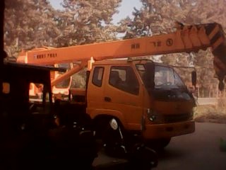

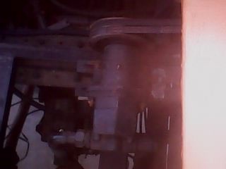

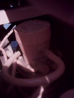

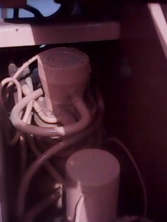

 楼主| 发表于 2013-6-2 07:58 | 显示全部楼层
chenxinxp 发表于 2013-6-1 22:12 static/image/common/back.gif
哥们~~首先我对你的车有这样的毛病感到同情,你对这车又关爱有加又感到庆幸。对于你说的这些毛病,跟我的 ...
额,谢谢  我的下车是两联的,因为可以用电,所以电机上的是单联的(主要吊楼板多,用电划算)车回来还没两个月,但是 无论是用电用油,如果先起吊再回转那感觉就象(大水冲坝,拉杆拉小了没动作稍微开大点就象大水把坝冲开了一样)开始我也打电话问厂里(厂里说就那样),现在吊东西我都是慢慢的,就怕出意外(特别是吊楼板)别人都说我开4年吊车了(开了4年山寨5吨的)技术怎么还是跟新手一样,说的我无语了,唉
回复 赞 反对
 楼主| 发表于 2013-6-2 08:34 | 显示全部楼层
回转
回转
电机泵
电机泵
IMG0159A.jpg 手机不好,但还是拍了几张照片
回复 赞 反对
发表于 2013-6-4 21:23 | 显示全部楼层
恩,我看你回转马达好像是40泵,你说的那个毛病,可能不是回转减速机的原因,可能是上车多路阀的原因,我对这方面也不太懂,你还是找SF给你看看吧,我真的帮不上忙了~~:L
