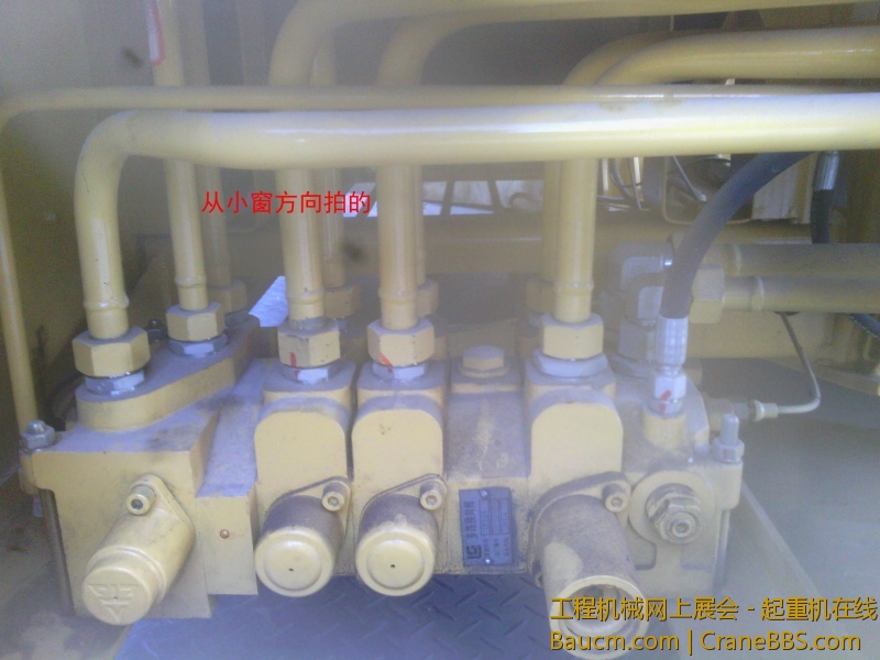

求教柳工8A

这个都不是问题,都不需要修,也修不了。
要想好用只能改,用徐工20B的液压系统改上去,绝对好用,关键是谁舍得改啊。

好像是通病我的车8G和楼主描述的一样而且也换过平衡阀

没有办法,趴臂时慢点,你车吊重能抬起臂吗
回复 赞 反对
发表于 2013-7-15 17:56 | 显示全部楼层
调整溢流阀试试。
回复 赞 反对
 楼主| 发表于 2013-7-15 20:59 | 显示全部楼层
哪一个是溢流阀?

找售后就能买到 我这图是12吨柳工上安装的 新车爬杆就抖动 安了就好 我是黑龙江售后给买的

发表于 2013-8-3 19:49 | 显示全部楼层
节流阀吧

 楼主| 发表于 2013-8-3 20:54 | 显示全部楼层
传说中的我 发表于 2013-7-15 21:47 static/image/common/back.gif
你这个东西叫什么名字啊?多少钱装的?
另外这个东西装上去之后,变幅的起落时间有没有变化.....
速度是不是变慢了?

发表于 2013-8-13 16:09 | 显示全部楼层
一换阀、二调压、三请师、四出资。

QQ602943746联系他柳工售后  安装了 可以调速 趴臂稳 加油趴臂没反映  台臂可以加油

  R       自己的贴忘记了看..... 去年十月份的时候修好的.
  就是换一个平衡阀 (保内,没要钱)...........................
  说来也奇怪,这是换的第二次了.  售后让我换这个阀的时候,我还半信半疑的。第二次的阀跟第一次相比
牌子/型号/流量等 参数都是一模一样的。   但重量有时显的区别。
第二次的个阀明显重很多。   我试着装上去,一试车马上就好了。
现在一直用得很好,无论是回转还是抬扒臂,都相当稳。就连扒臂和回转复合动作。也很稳。现在我相当满意。
