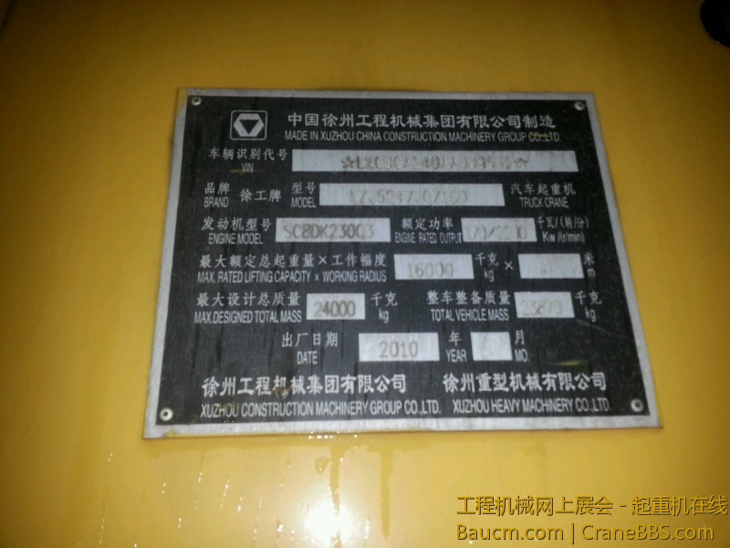

徐工的16T,大小钩同一个操作杆切换,容易出现滑钩

老徐工16吨大勾载重的情况下切换到小勾,大勾不会出现下滑或者刹车失灵,如果出现就是机械故障。。。小勾载重的情况下切换到大勾,刚把切换掰过去就会刹车失灵,

设计缺陷啊... ...    天朝啊 天朝... ...
动作干涉问题设计师应该知道的;跟基础件制作原理有关;图省钱呗;反正技术监督局的SF也不懂

qy16d早就知道了,但是他那样设计还是有好处的

设计的缺陷,就差那个马达吗

我开的16D也出现过这个问题,吊混凝土1.5方的斗,吊到位下的很低《离模板上还有20公分》,看小钩的绳子有点长就切换了一下,结果哐的一下料斗就吊下来了,吓的我冒了一身汗!        下钢筋笼没出过问题《钢筋笼1吨左右》,想请问大神们,吊重超过多少时钩子才不会滑落????????
