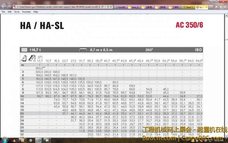

发表于 2013-8-1 09:57 | 显示全部楼层
如果你公司运营状况还不错的话,可以考虑下terex 350-6,进口设备和国产设备的保值率还是要高很多的,而且很多重点工程项目对设备要求还是比较高。现在欧元汇率较低,而且这款产品价格比较划算。有意向的可以觅我

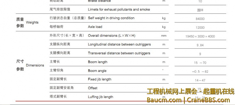

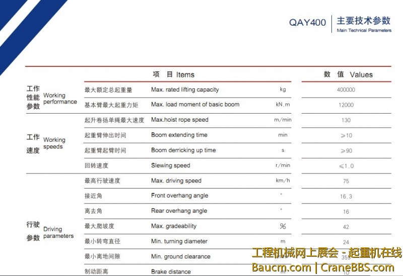

发表于 2013-8-1 11:48 | 显示全部楼层
中联QAY400参数

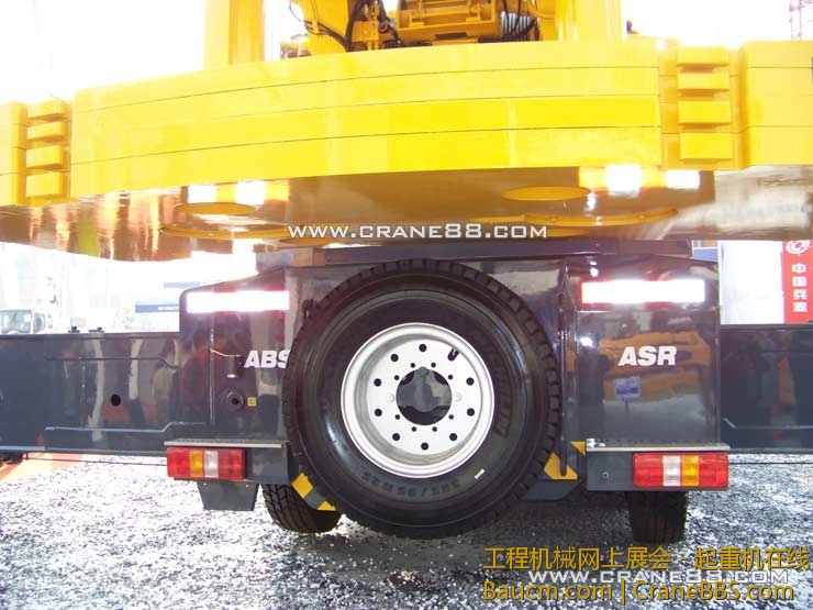

发表于 2013-8-1 12:01 | 显示全部楼层
七桥地盘
